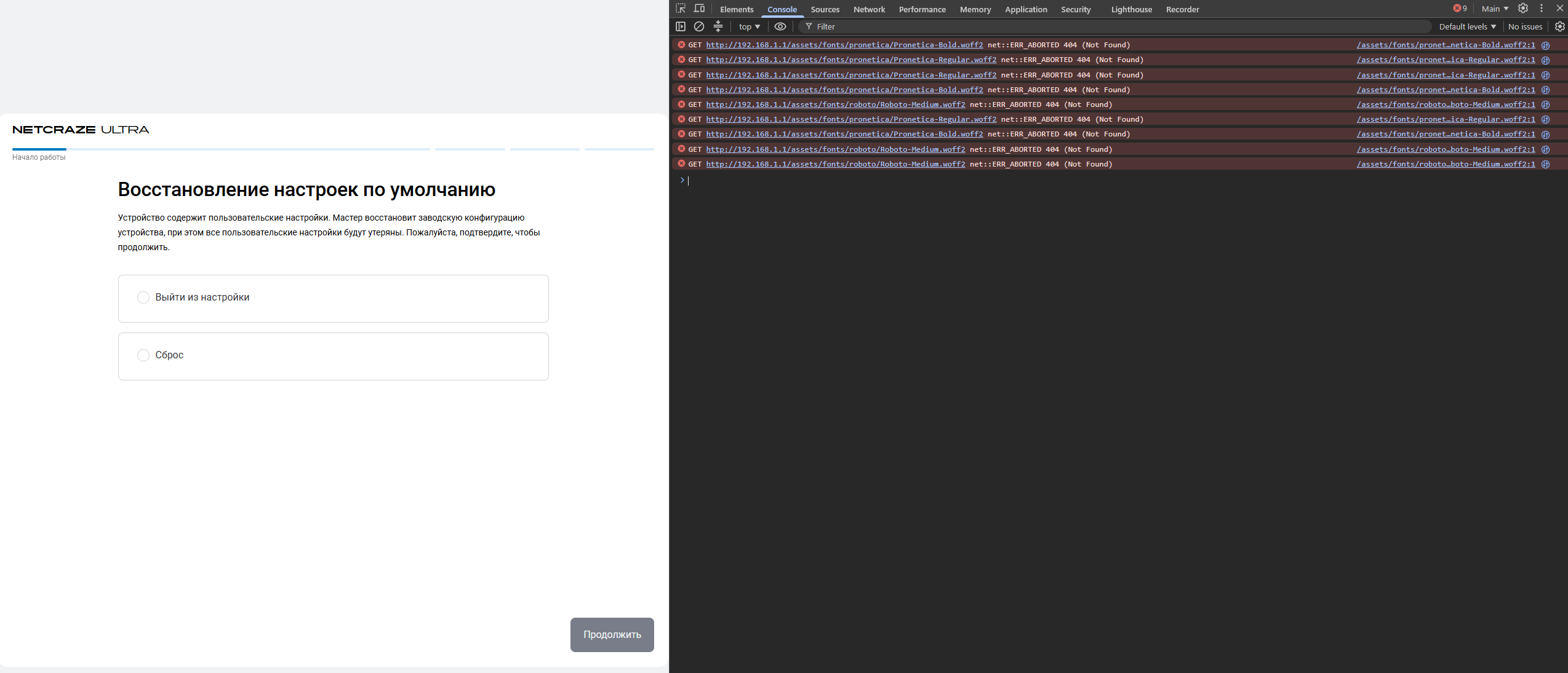

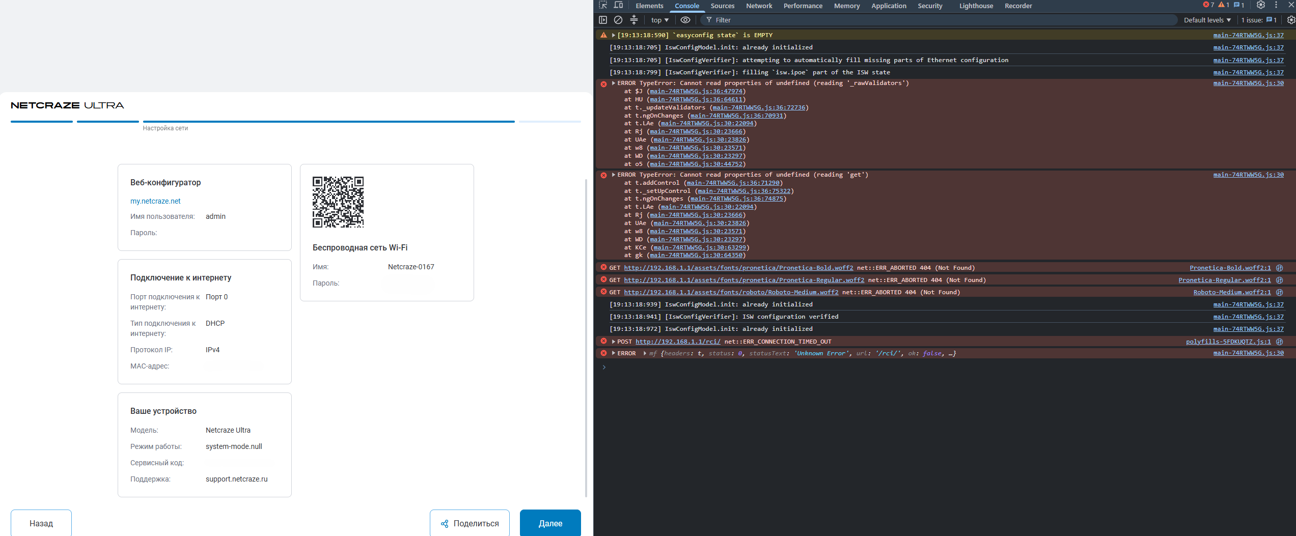

1. На экране выбора местоположения (select-country-or-region) warning - main-74RTWW5G.js:37 IswFeatureFlagsService.init: already initialized
2. На следующем экране (select-desired-function) - No manifests to accept
3. На главном (welcome) - `easyconfig state` is EMPTY

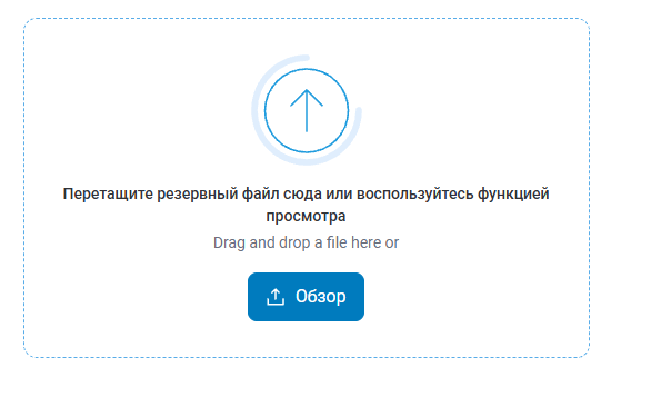

4. Хинт на английском (должен ли быть, поскольку он дублирует суть тайтла?)
5. При переходе в визард уже с настроенным состоянием - 404 на шрифты

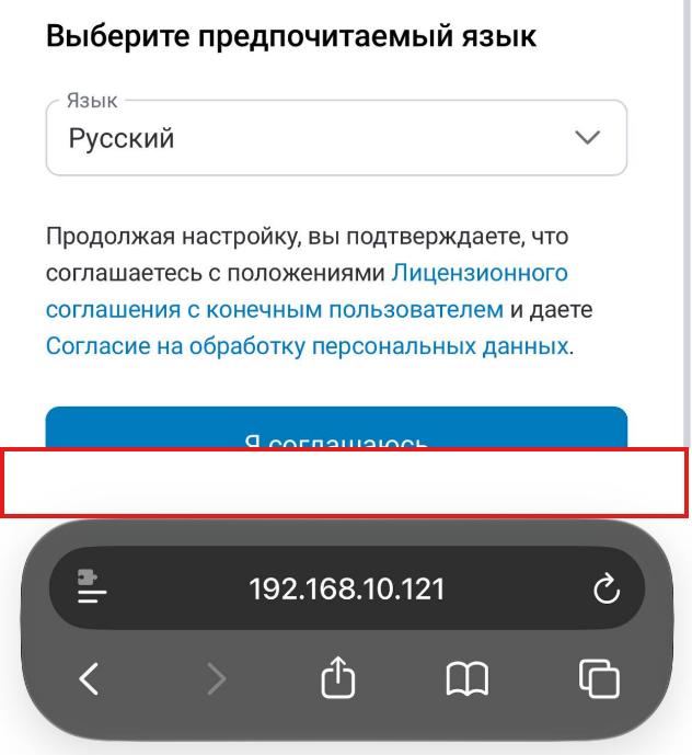

6. В мобильном Safari неприятная толстая нижняя полоса забирающая полезное пространство

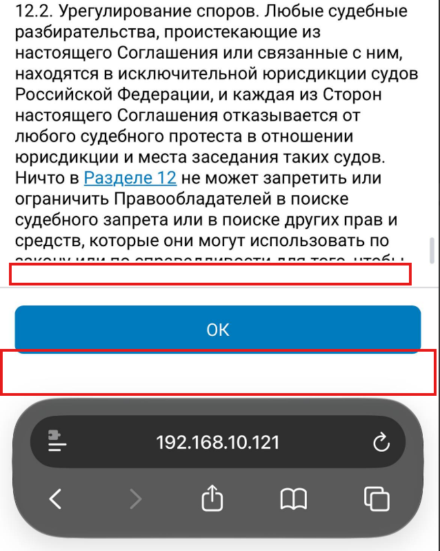

7. Аналогично в лицензиях

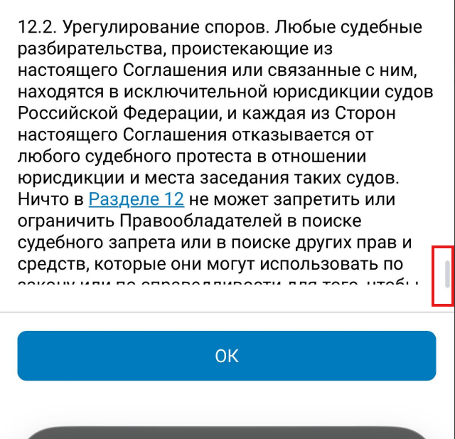

8. Скроллбар не нативный, не позволяет схватиться за него и быстро скроллить
Это ожидаемое поведение. Когда-нибудь мне надоест смотреть на эти сообщения и я их уберу, но вреда от них точно никакого 🤠
Текст, конечно, должен быть переведен 🤝
А вот вариант запуска визарда на уже настроенном устройстве мы, думаю, уберем совсем. Видно, что он уже нормально не работает сейчас.
3 часа назад, spatiumstas сказал:
Интересно, буду смотреть, что там Safari опять учудил. Скроллбар, как минимум, на мобильных устройствах должен использоваться нативный 🤔
