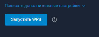

1. Запустить WPS, за ней ошибка, как и при нажатии остановить

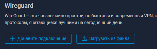

2. Загрузка файла в WireGuard (добавить подключение полагаю должно остаться как есть, если рассматривать систему как "demo", это полезно, далее все-равно не сохранить)

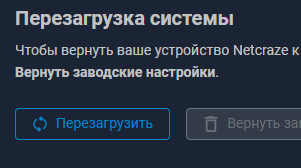

5. Кнопка перезагрузки

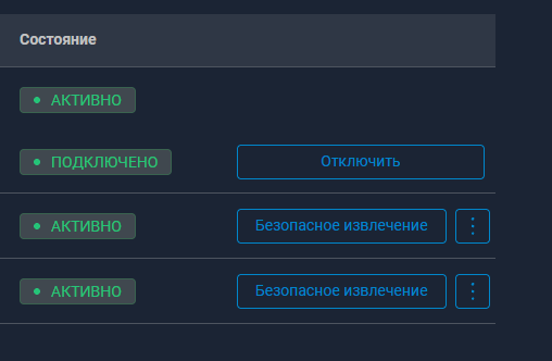

6. Кнопки отключения накопителей (инициализация возможно должна остаться по той же причине в пункте 2)
