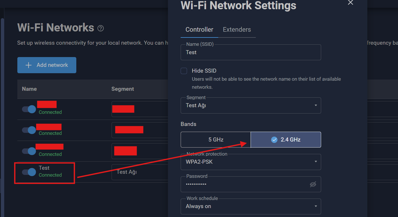

Здравствуйте. Такая функция была добавлена, но я не уверен, что она работает правильно, поэтому хотел бы оставить отзыв.
У меня есть несколько сегментов: в некоторых включен только диапазон 5 ГГц, в других — только 2,4 ГГц. У меня нет ни одного сегмента, в котором были бы включены оба диапазона.
Когда на главном устройстве для соответствующего сегмента включен только диапазон 2,4 ГГц, при переходе на вкладку «Усилитель» отображается, что включены как 2,4 ГГц, так и 5 ГГц.
Хотя я не уверен, но думаю, что здесь может быть ошибка.
3 часа назад, PriSonerS61 сказал:

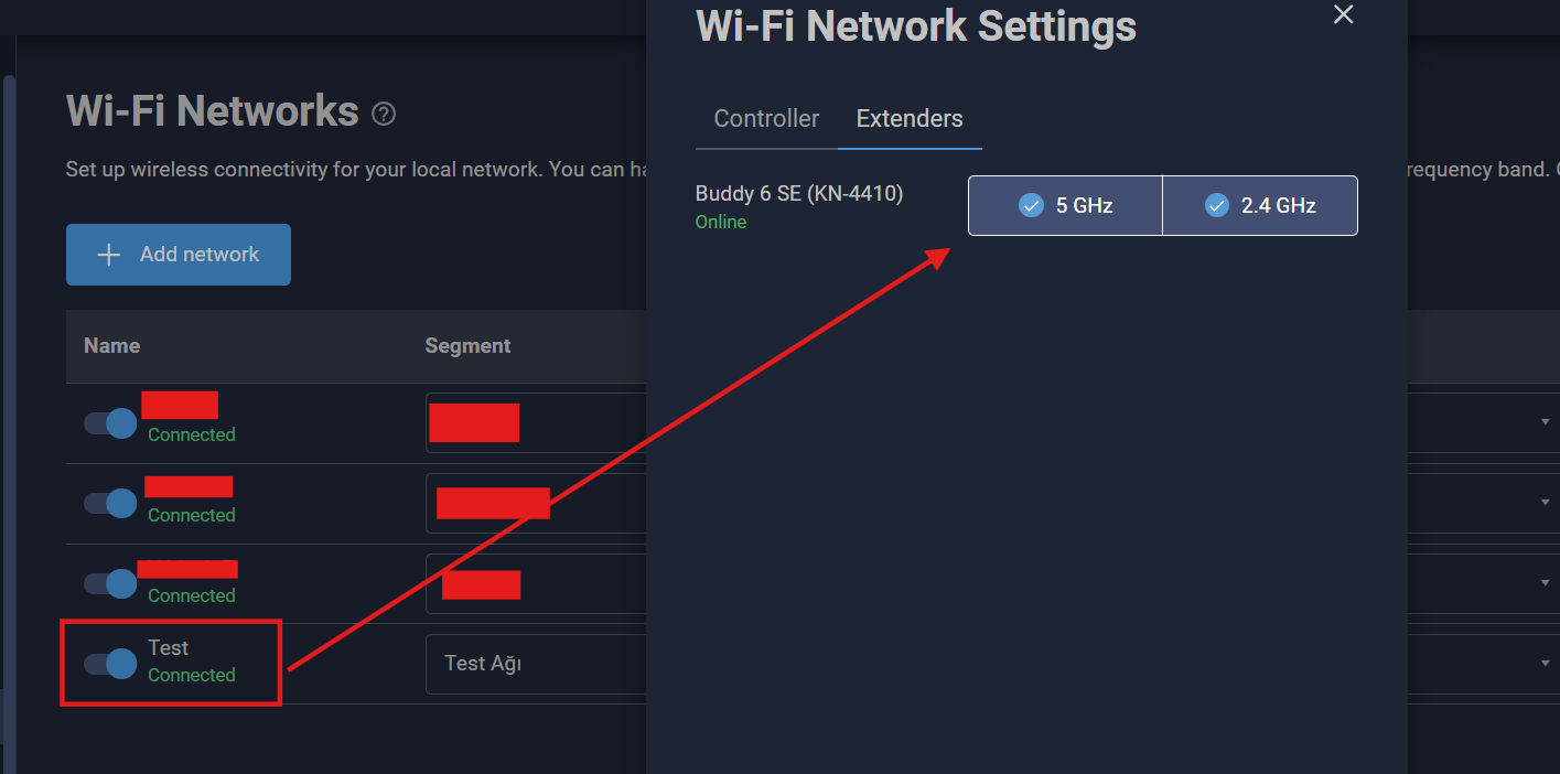

Параметры вещания точек доступа для ретрансляторов задаются на вкладке wifi система, нужно отметить нужное устройство и нажать "настроить"
Увидел на втором скриншоте что именно это вы и делаете, направление правильное, отключать нужно там
Вижу, спасибо.
Если для этого сегмента включена только частота 2,4 ГГц, то, на мой взгляд, он должен автоматически получать настройки с главного устройства, однако сейчас, похоже, в алгоритме работы есть проблема.
Я настраиваю и сохраняю параметры 2,4–5 ГГц как на главном устройстве, так и на устройстве mesh.
Затем, после перезапуска устройств, сеть, которую я отключил для расширителя (например, 5 ГГц), снова включается.
31 минуту назад, PriSonerS61 сказал:
Вижу, спасибо.
да, действительно такая проблема есть при перезагрузке контроллера настройки у ретранслятора слетают, стоит создать отдельную тему
Я думаю, это следствие проблемы, ранее описанной мной.
Судя по всему, при перезапуске контроллера MWS как-то некорректно передаются настройки на ретрансляторы.
Предположим, что в одном сегменте диапазон 5 ГГц активен как на контроллере, так и на расширителе.
сли отключить диапазон 5 ГГц на контроллере, он также отключается и на расширителе.
При этом расширитель остаётся в статусе «Онлайн», но Wi-Fi-сеть перестаёт транслироваться, и устройства не могут к ней подключиться.
Это предусмотрено логикой работы системы или является ошибкой?
Возможно, я не хочу, чтобы основное устройство в данном сегменте транслировало сеть Wi-Fi, но при этом хочу, чтобы сеть продолжала транслироваться на расширителе.
