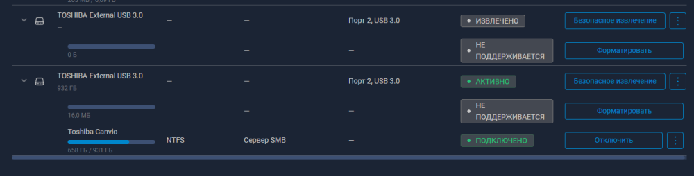

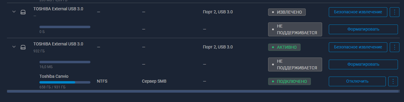

1. Выполнить безопасное извлечение накопителя
2. Отсоединить от роутера
AR
Накопитель получит статус EJECTED, но останется отображаться и приходить с апи
        "Media1": {
          "bus": "usb",
          "ejectable": true,
          "removable": true,
          "usb": {
            "port": 2,
            "version": "3.00"
          "state": "EJECTED",
          "manufacturer": "TOSHIBA",
          "product": "External USB 3.0",
          "serial": "20180415020144",
          "initialize-supported": [
            "ntfs",
            "ext4"
          "size": "1000204886016",
          "partition": {
            "Partition1": {
              "id": "Partition1",
              "uuid": "",
              "label": "",
              "fstype": "",
              "check-supported": false,
              "format-supported": [
                "ext4",
                "ntfs",
                "vfat",
                "exfat",
                "swap"
              "state": "UNSUPPORTED",
              "total": "0",
              "free": "0",
              "used-by": [
@eralde @KoneTaH
4 answers to this question
