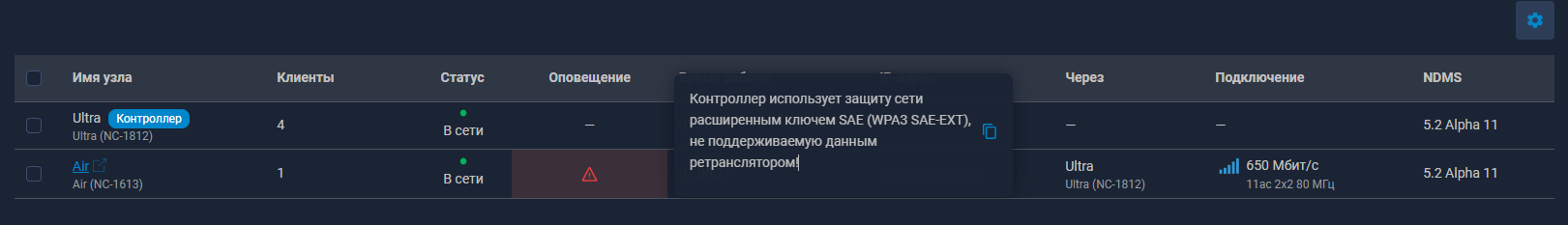

После перехода на 5.2 Alpha 11 на ретрансляторе Air (NC-1613) в Mesh с Ultra (NC-1812) висит предупреждение:
«Контроллер использует защиту сети расширенным ключом SAE (WPA3 SAE-EXT), не поддерживаемую данным ретранслятором»
При этом Air в сети, устройства к нему подключаются нормально, скорость в порядке — функционально всё работает.
Как воспроизводится:
На Ultra стоит только WPA3-PSK → предупреждение есть.
Ставишь WPA2-PSK + WPA3-PSK → предупреждение исчезает.
Похоже, что «SAE-EXT» — это внутренний расширенный режим SAE для транспортной (backhaul) сети Mesh, который включается автоматически и не имеет отдельной галочки. Air его не поддерживает, отсюда и предупреждение. В смешанном режиме согласование идёт по другому пути, и до этого расширенного SAE дело не доходит.

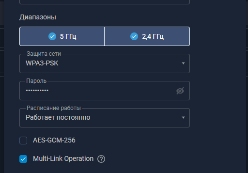

Основная проблема заключается в том, что, несмотря на использование wpa3-psk, выдает предупреждение, будто используется wpa3-sae-ext.
Я полагаю, что проблема возникла по следующей причине.
Несмотря на то, что в интерфейсе «AES-GCM-256» отключен, при выводе команды «show mws member» отображается «gcmp256: true».
Я полагаю, что именно это и вызывает проблему.
