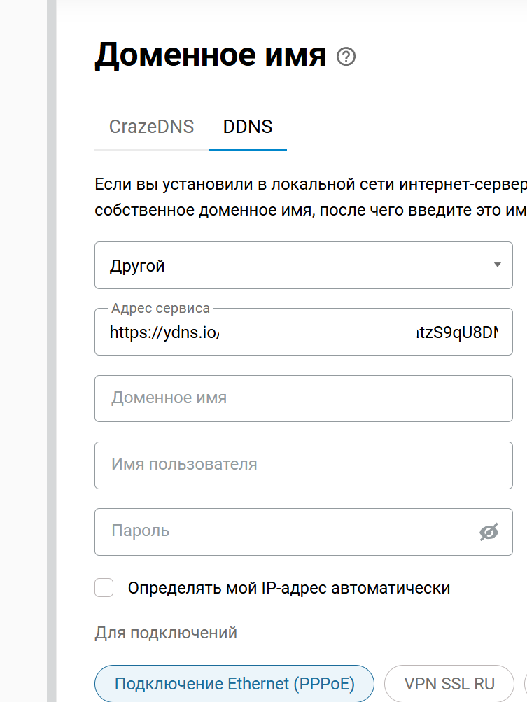

В 07.09.2026 в 15:13, avuraltsev сказал:
Здравствуйте! Есть ли возможность использовать своё доменное имя? Чтобы при смене IP, роутер был доступен по нему? DDNS, но только со своим доменом))
При наличии у регистратора API ссылок для обновления A записи то это уже есть такой функционал.
А без функционала API у регистратора сделать это невозможно. image.thumb.png.0fc42a5cc5107010d90e386632c4d339.png
Единственное хотелось чтобы можно было сделать несколько записей для DDNS сервиса, к примеру если есть несколько провайдеров на входе (2й лан, модем) и тд
