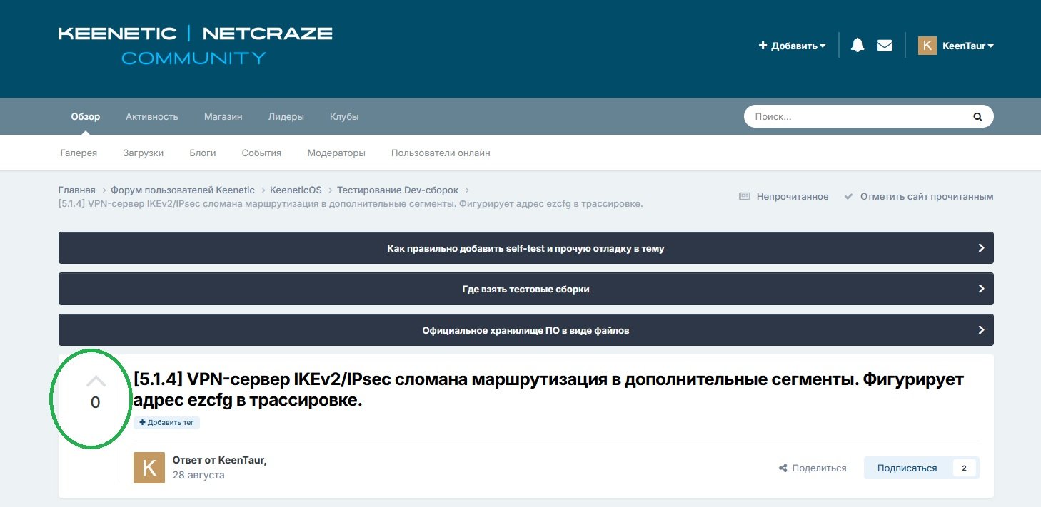

После обновления NDMS с 5.1.3 на 5.1.4 перестала работать маршрутизация в дополнительный сегмент с клиента, подключенного через VPN-сервер IKEv2/IPsec. Трассировка к адресам в дополнительном сегменте стала уходить через адрес ezcfg 198.51.100.11
NDMS 5.1.4
Устройство Keenetic Giga KN-1012
В основном сегменте адресация изменена на 10.4.3.0/24. Устройство (для проверки) в основном сегменте 10.4.3.220
В одном из дополнительных сегментов адресация 192.168.1.0/24. Устройство (компьютер) в дополнительном сегменте 192.168.1.125
Адресация VPN-сервера IKEv2/IPsec 172.20.4.0/24, прописан маршрут к дополнительному сегменту virtual-ip dhcp route 192.168.1.0 255.255.255.0
На клиенте Windows 10 в свойствах VPN-подключения отключено "Использовать основной шлюз в удаленной сети".
Пояснения к выводу команд под спойлером и логу/селфтесту (время +- минута)
08:36 роутер отправлен на перезагрузку; 08:38 роутер стал откликаться.
08:52 - 08:53 Выполняем подключение с удаленного клиента (Windows 10) к VPN-серверу IKEv2/IPsec на Кинетике.
08:53 - 08:55 Проверяем маршруты к сетям route print 10.4.3.* и 192.168.1.* - маршруты присутствуют, идут через 172.20.4.1.
Проверяем доступность роутера по его адресу в основном сегменте ping 10.4.3.1 - отклик есть. Проверяем доступность устройства в основном сегменте ping 10.4.3.220 - отклик есть.
Проверяем доступность роутера по его адресу в дополнительном сегменте ping 192.168.1.1 - "Превышен интервал ожидания для запроса." Проверяем доступность устройства в дополнительном сегменте ping 192.168.1.125 - "Превышен интервал ожидания для запроса."
Выполняем трассировку к устройству в дополнительном сегменте tracert -d 192.168.1.125 И вот тут, внимание!, по непонятной мне причине вместо привычных адресов, первым хопом всплывает 198.51.100.11 в недоумении ищем, "хтой-то?" и видим, что это адрес ezcfg.
На мой взгляд, это как-то неправильно. Из дополнительных вещей на этом роутере установлены AWGM, Antiscan (был отключен на время теста) и MagicTrickle (но он просто установлен и не запускается уже давно, убран из init.d, маршрутизация сейчас выполняется штатными средствами NDMS). Повторюсь 5.1.3 все работало, обновил до 5.1.4 - перестало.
08:56, не отключаясь от VPN, снимаю лог и селфтест.

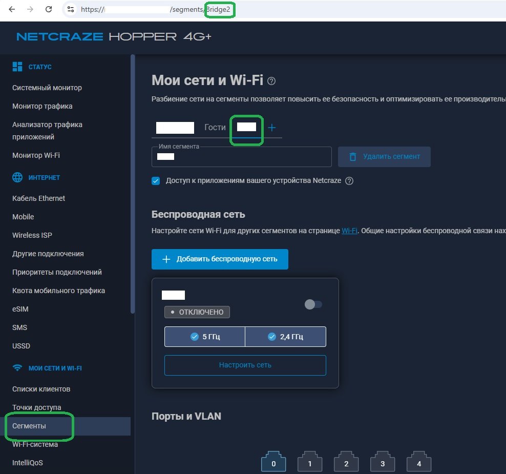

Когда вы создаете дополнительный сегмент (по крайней мере, через веб-интерфейс), соответствующий BridgeX создается автоматически. По умолчанию, Домашняя сеть это Bridge0; Гости - Bridge1; первый дополнительный сегмент - Bridge2; второй дополнительный сегмент - Bridge3. Увидеть имя Bridge-интерфейса вы можете в адресной строке в веб-интерфейсе, когда перейдете в "Мои сети и WiFi" - Сегменты и выделите интересующий вас сегмент. См. скриншот под спойлером:
Edited by KeenTaur
Все верно, всего два сегмента: Домашняя сеть это Bridge0; Гости - Bridge1, используется только домашняя сеть.
Попробовал создать новый сегмент, Bridge2
командами:
access-list SSTP0
permit ip 172.16.1.0 255.255.255.0 192.168.1.0 255.255.255.0
exit
interface Bridge2 ip access-group SSTP0 out
crypto map VirtualIPServerIKE2 virtual-ip dhcp route 192.168.1.0 255.255.255.0
все добавил - но не работает, что не так делаю или мысль я неправильно уловил?

4. Добавляем правило разрешающее маршрутизацию между сетями 172.20.10.0/24 и 192.168.10.0/24 и задаем ему имя "VPN_to_Seg10":
access-list VPN_to_Seg10 permit ip 172.20.10.0 255.255.255.0 192.168.10.0 255.255.255.0
5. Пришиваем правило к интерфейсу:
interface Bridge1 ip access-group VPN_to_Seg10 out
6. Все клиенты подключенные к этому VPN серверу необходимо переподключить.
На этом настройка завершена, удачи.
