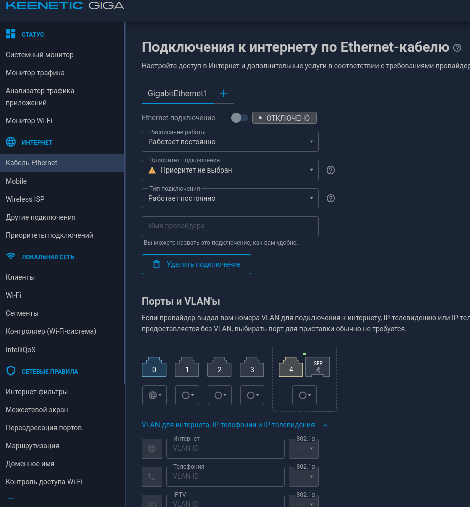

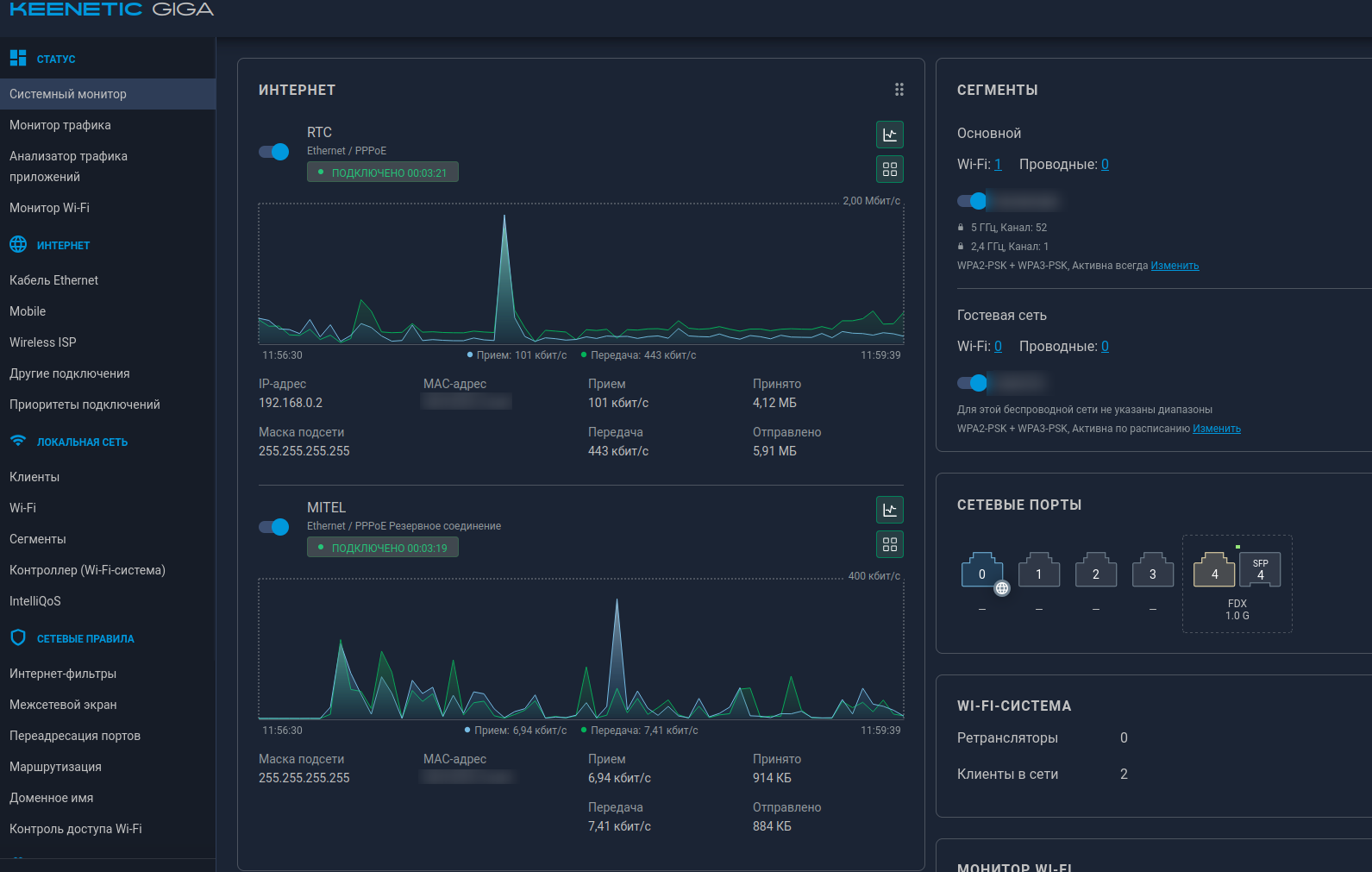

Собственно вопрос - по какому принципу в вебке в разделе "Интернет-Кабель Ethernet" отображается лишь одно подключение WAN, если их по факту более одного и заходят они по VLAN? Можно ли поменять видимое подключение поковырявши конфиг, либо консоль? Просто не могу понять, как вебка выбирает какое подключение втягивать? Ну и было бы вообще чудно, если бы там были видны все подключения на вкладках. Ну это уже, конечно, в раздел хотелки, но раз уж я задал касательный вопрос, то напишу и сюда. Спасибо
@4e.Guevara, добрый день! Как раз функция находится в разработке. Не могли бы Вы прислать свой конфиг скрытым сообщением, чтобы мы смогли проверить правильность работы?

Появилось в 52A11
Но router on a stick организовать все равно не получится. Одновременно использовать порт в качестве lan и wan не выйдет

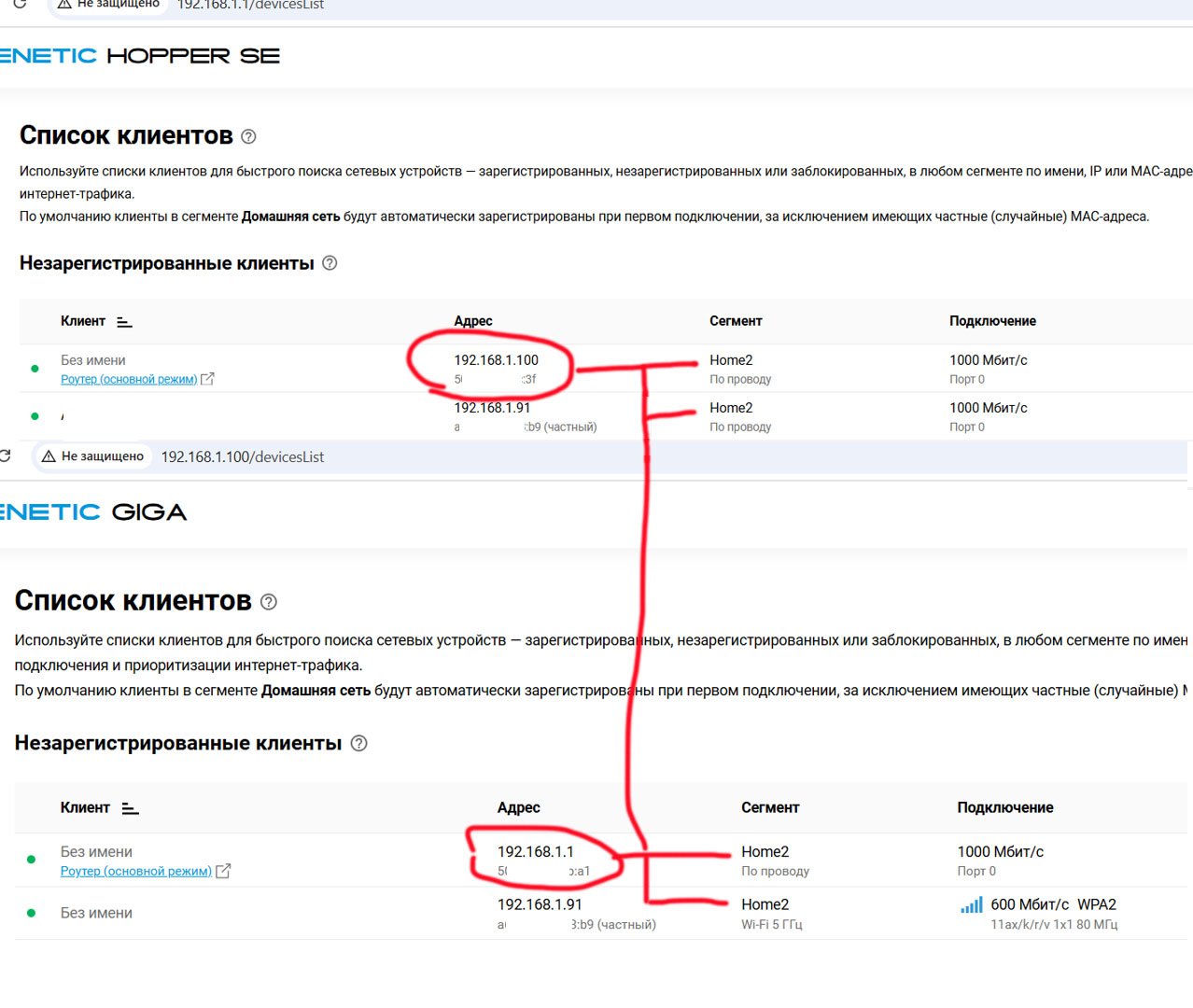

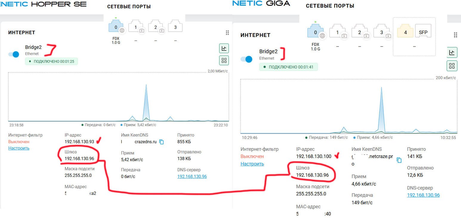

Это да, малейшее изменение приводит к порче настроек, но минимальные (большая часть через WEB), да и потом после настроек туда не лезем. Поднимал ноябрь 2025 на WAN порту схема ниже плюсом лок.сеть для wifi (так сказать интернет и лок.сеть через vlan, где то тут на форуме есть такой пост). Надо было отделить wifi клиентов от проводных (проводные порты отдельно), т.е. берем в кабинете где 2-4 стационара, LAN порты роутера это простой switch и лок.сеть организации - принтеры, шары и т.д., а wifi клиенты мобильники не попадают в лок.сеть организации (так сказать NAT только выход в интернет).
Ниже пример основная лок.сеть 130.х/24 (роутер 130.96, а он в шлюз) подключены два роутера со своей сетью 1.x/24 (1.100 и 1.1) где проводные от них попадают в 130.х/24, а wifi в 1.х/24.

Один LAN порт был для отладки.
Все работало.

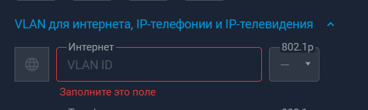

да, всё именно так, при создании нового провайдера и выборе уже использованного "для интернета" порта, сразу подсвечивается поле "VLAN"
