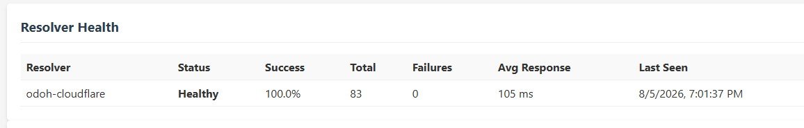

Ну в таком общественность как раз и не знает про его существовании.
> З.ы. трястись по поводу своих днс запросов когда dpi и СОРМ'ы повсюду, ну, такое)
Это никак не мешает. DPI не может напрямую блокнуть, так как там другие сервера используются и в целом спокойно живут. Даже мой Cloudflare. chrome_MVdiVS8nnu.thumb.jpg.0afdcd8a4f4079598b7ef29e8e6d5f34.jpg
