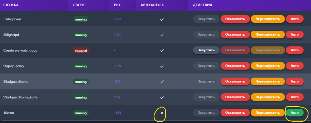

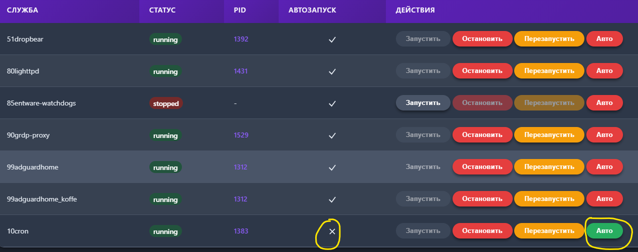

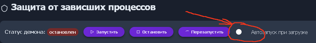

4 часа назад, Ariuth сказал:
Кнопка Авто не темнеет. Становится зелёной
Да она становится зелёной, иначе как поменять состояние авто загрузки из выключенного в включённое и на оборот?
Изменено пользователем Di1r1

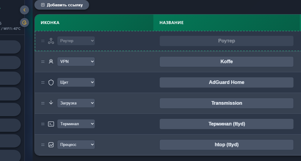

Управление ссылками на главной - добавить возможность переставлять ссылки выше-ниже без их удаления

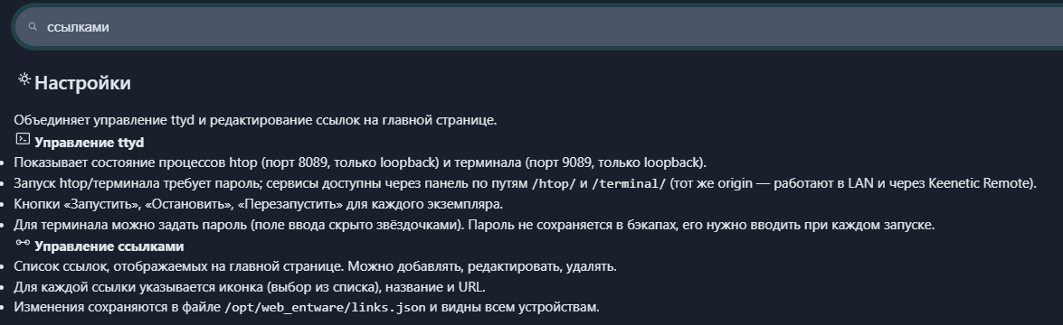

кнопка сохранить всё на сервер куда сохраняет и что конкретно сохраняет

Сохраняет список ссылок, если речь идет про кнопку под блоком ссылок, в справке есть часть информации

6 часов назад, bvvrr сказал:
предложение
вопрос
ок, подумаю
14 часов назад, bvvrr сказал:
предложение
вопрос
Будет неверно так, хватаешь и тянешь. +- через несколько дней

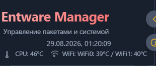

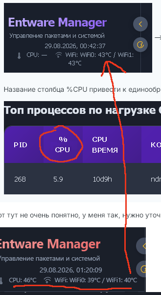

Установил на Ultra (NC-1812) неделю назад. "Пережил" несколько обновлений. Полёт отличный! Очень удобное решение для моих сценариев использования. Автор, не забрасывай данный проект 🤝
Из пожеланий/предложений на будущее:
1. В мобильной версии подкорректировать отображение времени в шапке (нужно ли оно вообще там, именно в мобильной версии?)
2. Возможность скрывать/показывать спойлеры с информацией на главной странице. Возможно, менять их положение и содержимое
3. Перенести кнопку смены темы в настройки? Несколько раз случайно нажимал на неё.

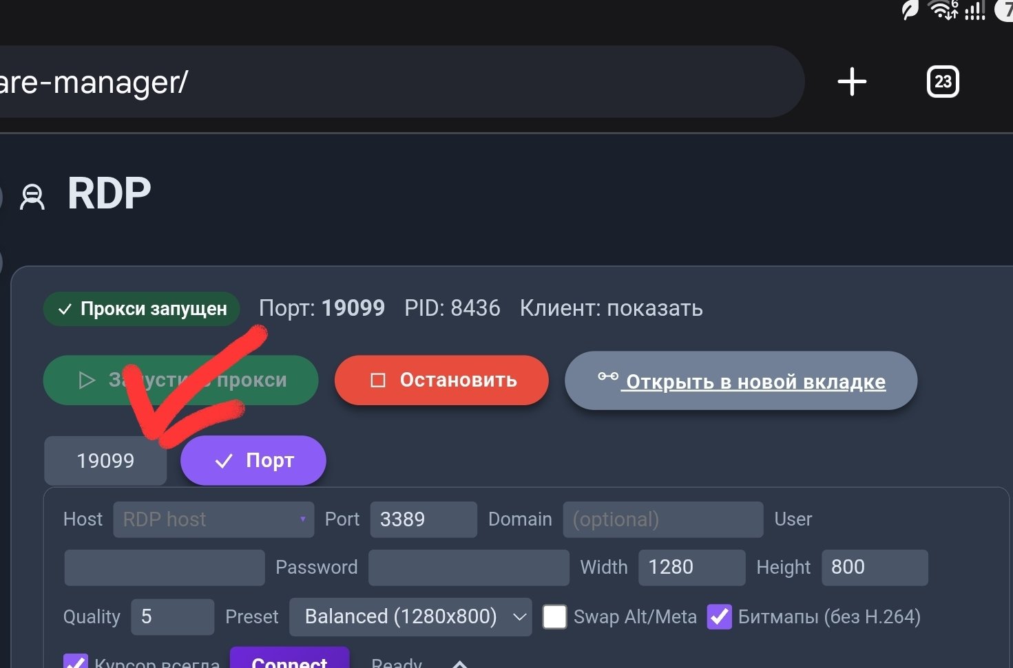

Подскажите, можно как-то перенастроить порт на вкладке RDP? Просто из-за того, что RDP занимает порт 9099, некорректно работает SB в AWGM.
7 часов назад, nomadfromx сказал:
-Теперь порт можно поменять прямо на вкладке — кнопка «Порт». Достаточно ввести новый номер, и доступ к рабочему столу перезапустится на нём.

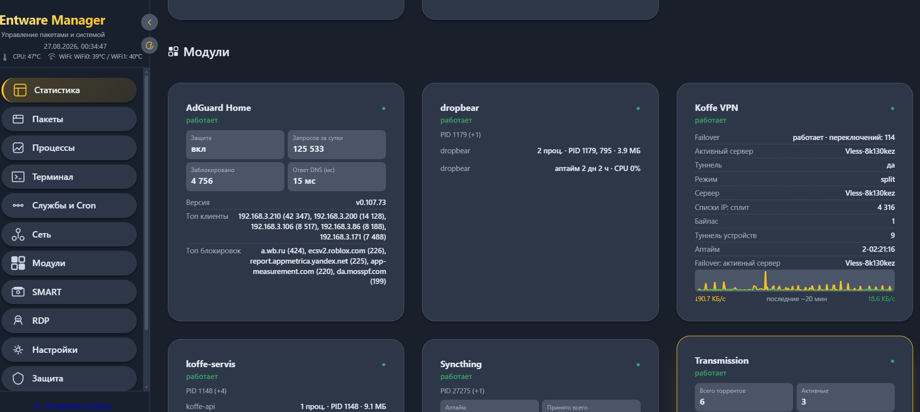

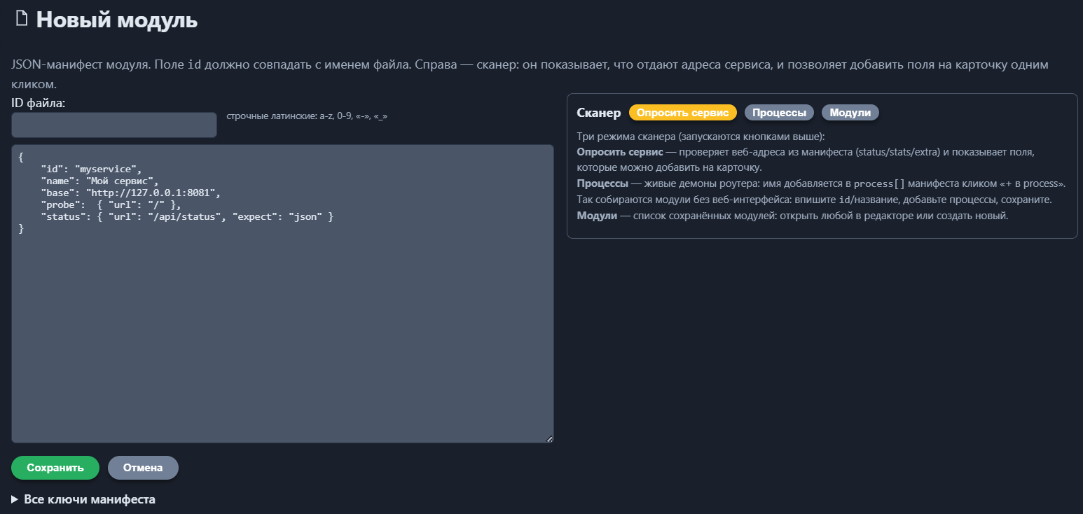

Новая версия будет с новой функцией "Модули"

13 часов назад, Di1r1 сказал:
  Показать контент
Спасибо. Раньше не видел такого пункта, так как случилось странное... Обновил до последней версии через саму форму Entware Manager (до 1.10.2), но реально ничего на форме не изменилось (кроме версии).
Помогла полная переустановка...

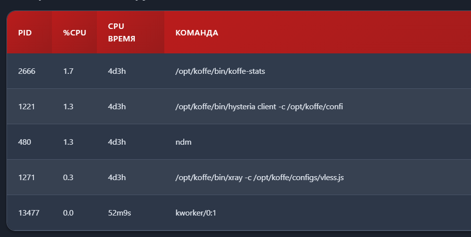

Предлагаю сделать ширину столбцов в таблице "Топ процессов по нагрузке CPU" постоянной/статичной. Сейчас она меняется в процессе обновления. Раздражает.

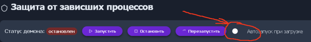

И еще, в темной теме не виден ползунок на вкладке Защита от зависших процессов:
Изменено пользователем cool
58 минут назад, cool сказал:
47 минут назад, cool сказал:
исправлен в
1.16.14
Еще пара косметических предложений-улучшений.
Показания датчиков разместить в 2 строки, а заголовок с подписью отцентрировать:
Screenshot2026-08-29at00-42-29EntwareManagerv1_16_14.png.40f0961c552817cf525f755b26d88158.png --> Screenshot2026-08-29at00-42-29EntwareManagerv1_16_14.png.9a61220dd8647caf31ac98df7d213667.png
Название столбца %CPU привести к единообразию и также разместить в 2 строки:
Screenshot2026-08-29at00-47-33EntwareManagerv1_16_14.png.39324b9edd55da7b2cf7d4bac481b947.png
10 минут назад, cool сказал:
вот тут не очень понятно, у меня так, нужно уточнение какие характеристики экрана,
image.png.a1f10839db63b8df13d4457856990298.pngimage.png.9da1ecb5ca7e7efab4e9648a87b5f099.png
Так у вас отображается также как у меня :
Screenshot2026-08-29at01-27-52Entware-manager.png.0e2ea809e8dc827fa1978c1c909fe2e2.png
А я предлагаю так: разместить в 2 строки, а заголовок с подписью отцентрировать:
Screenshot2026-08-29at00-42-29EntwareManagerv1_16_14.png.c799158704b88d3bfaf52d2b18b248b1.png
