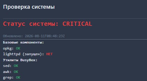

Giga1012. Полет нормальный. Не подскажете, почему "проверка системы" дает статус critical, если все проверки зеленые ok. Кроме незапущенного lighttpd. При полном отсутствии рекомендаций после списка?
1 минуту назад, Nobleman сказал:
Это нормально, используется свой сервер, проверка не адаптирована под этот сценарий, исправлю в будущем
