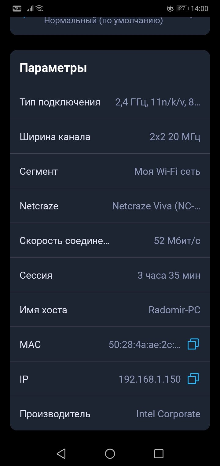

1. В карточке устройства не помещается процент уровня сигнала в пункте "Тип подключения", при наличии доп.параметров /k/v/r
а также mac адрес не всегда отображается полностью
(модель телефона honor 8c, экран 6,26 дюйма, если имеет значение);

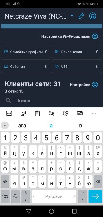

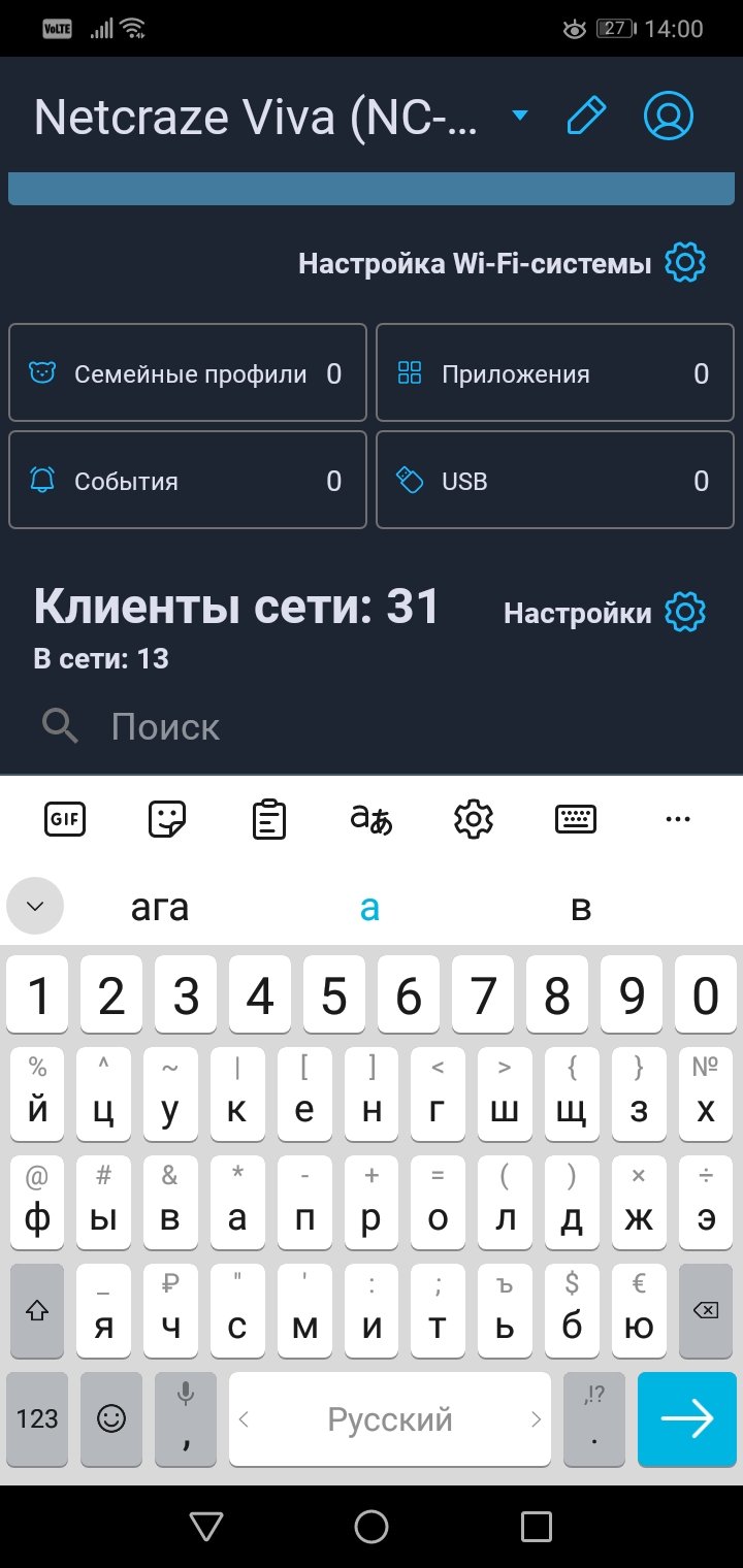

2. Если возвращаешься назад из карточки устройства, то нормально отображается главное окно с роутерами/клиентами.
Но если возвращаешься назад из "Настройка Wi-Fi системы" или из настроек роутера, то сразу активируется панель Поиска, и вылезает клавиатура - что ужасно раздражает.

5 часов назад, security сказал:
...то сразу активируется панель Поиска, и вылезает клавиатура - что ужасно раздражает...
"Выход" из раздела "Настройка WiFi-системы" инициирует клавиатуру, потому что прошивка "дёргает" команду на "сохранение пароля wifi" встроенной функции браузера; хотя было ранее обсуждение, что это якобы "не в прошивке дело, а такая у браузера *особенность* работы с полями паролей."
Теперь видимо "опасения подтвердились": прямо в самом приложении /как я понял у Вас крайняя версия - 69 (355)?/ "дёргается" клавиатура для "работы с паролями".
Да, версия последняя. Хотя на предыдущей было также.
"Настройка Wi-Fi системы" бывает вообще иногда не "тыкается".. Жмешь и ничего не происходит, перезапустишь приложение - норм срабатывает.
Но проблема не только при выходе из этого раздела. Обычную "Настройку" закрываю - тоже клавиатура выдвигается. Захожу на Ретранслятор - нажимаю назад - опять же, выдвигается клавиатура, т.е. как будто я еще тыкнул на "Поиск".
Получается, что если выбирать все, что выше Поиска - при возвращении будет активироваться окно Поиска с клавиатурой.
Если выбирать ниже (заходить в карточки клиентов) - то поле Поиска не активируется.
