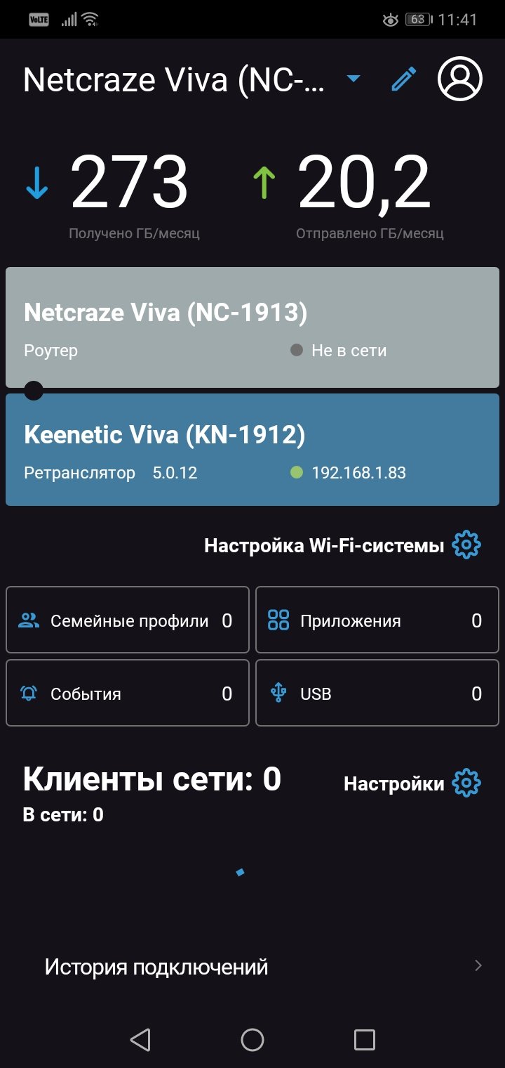

По какой-то причине в приложении основной роутер mesh сети отображается как не работающий, хотя по факту все работает, клиенты подключены, интернет доступен.
При этом ретранслятор в приложении отображается как активный.
Подключаюсь удаленно, не изнутри локальной сети.
Если подключаться в браузере через облако, то все норм, на роутер спокойно захожу.
На обоих роутерах последняя стабильная прошивка.
Если перезагрузить основной роутер, то проблема на какое-то время уходит, затем, примерно через 1-2 суток опять повторяется.

Подтверждаю это поведение.  Со вчерашнего ~ обеда такой глюк.
security, KeyYerS   У меня две Экстры 1711 (KeenOS 4.3.8) вчера-сегодня похоже себя вели в мобильном приложении: на главном экране (со списком объектов) они онлайн, а при открытии объекта как будто и недоступны. Остальные объекты (с актуальными устройствами) работали штатно. Сейчас нормализовалось, может и у вас, коллеги, сейчас заработало?
Сейчас, действительно, нормально. Без перезагрузки роутера нормализовалось.
Наблюдаем.
5 часов назад, KeenTaur сказал:
...Остальные объекты (с актуальными устройствами) работали штатно...
И на "старичках", и на актуальных роутерах/репитерах такое было /5.0.4-5.0.12/.
Пока "вроде попустило", буду посмотреть...
