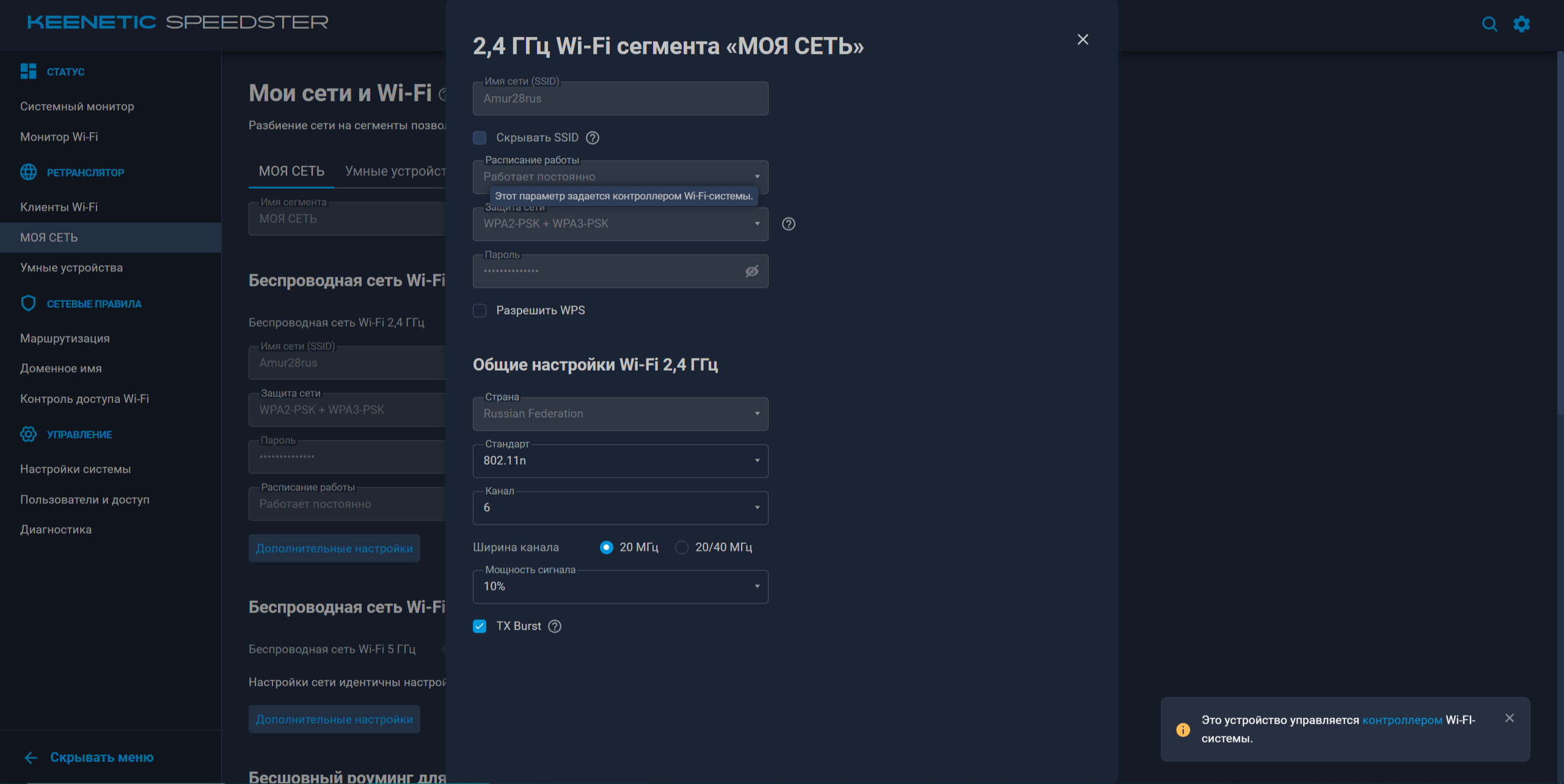

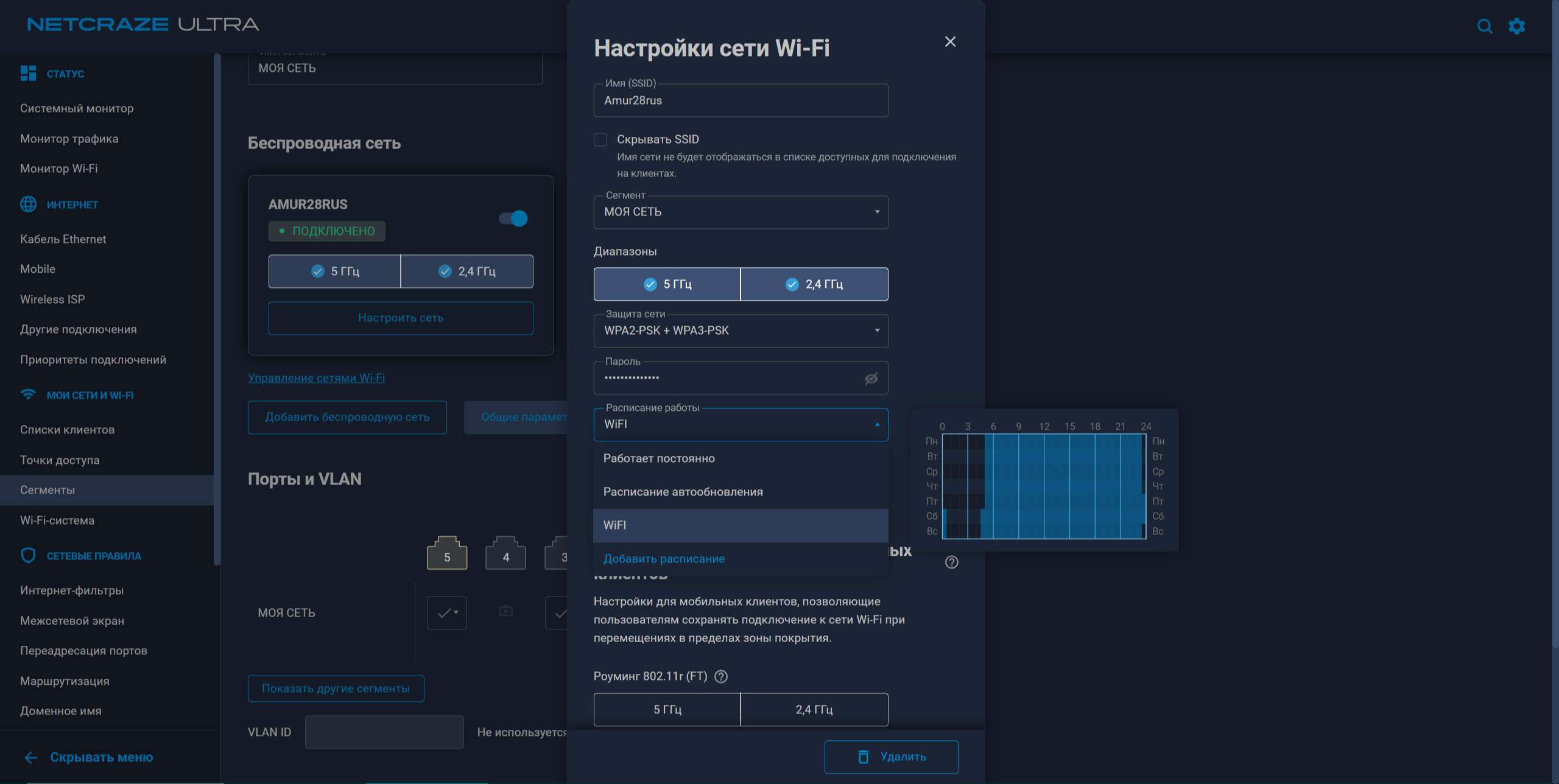

Mesh Wi-Fi-системе при установке расписания работы сигмента, на ретрансляторах режим работы всегда остается в режиме "Работает постоянно", таким образом установленное расписание соблюдается Только на роутере, ретрансляторы продолжают вещать Wi-Fi. Так же при установке расписания работы в роутере в программе Netcraze всегда установлено расписание "Работает постоянно" - для роутера показывает.
Пожелание: Желательно иметь возможность настройки режима работы Wi-Fi сигмента для каждого устройства Mesh Wi-Fi-системы, как настройка канала, мощности, ширины канала, стандарта.

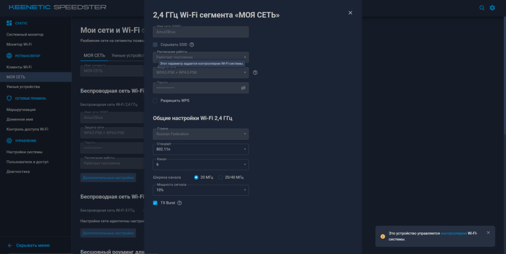

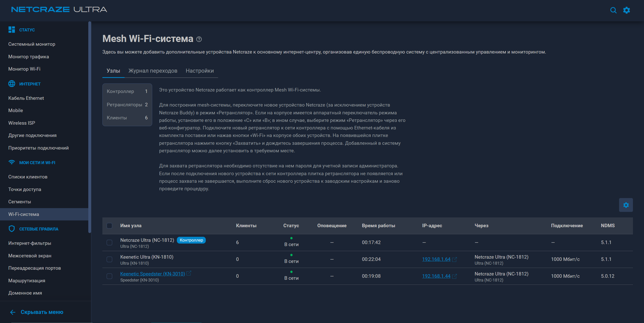

Уточнение: В приведенной Mesh-сети ретранслятор Keenetic Speedster (KN-3010) несмотря на отображение Расписание работы: "Работает постоянно" выполняет заданное расписанием режим работы, то есть выключает WiFi сигмент согласно настроенному расписанию на роутере. А вот Keenetic Ultra (KN-1810) продолжает вещать, не следуя расписанию. Глюк оказался удобным в моем случае, в спяльнях сеть выключена, а в зале вещает тем кому не спится, думаю будет полезная настройка: использовать раздельные настройки расписания работы WiFi в Mesh-сети.

Смотря о чем речь. Если речь про раздельные настройки расписаний, как выше пишут, то это безусловно новая фича, это в Развитие. Если речь просто про выключение точек на ретрансляторах по расписанию, установленному на контроллере, то это уже реализовано, будет доступно в следующей 5.1 и уже должно быть доступно в 5.2.
