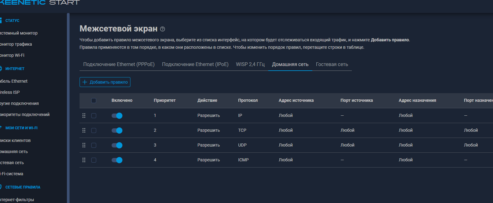

Добрый день ! есть ли возможность полностью выключить межсетевой экран? не могу решить проблему, между зданиями стоит впн вип нет координаторы, работает все гуд, пинги и ресурсы работают,сейчас стоит пфсенс , в нем прописаны маршруты, делаю все тоже самое на кинетики и вся связь пропадает, заметил что когда в меж сетевом экране разрешаю все ip то пинги появляются до ресурсов в лок сети но не отрываются http , тотже апач не работает ,smb и тд, пробовал все порты разрешить , не помогло, маршруты точно верные, есть подозрение что что-то не так с меж сет экраном

через опенврт все заработало, неужеле в кинетике никак не отключить файрвол? я разрешаю допустим icmp пинги до ресурса появляются идут но не открывает их , тот же порт 80 для апаче,  я все порты разрешал открывал и никак , при этом с раб машины телнет на 80 порт проходит

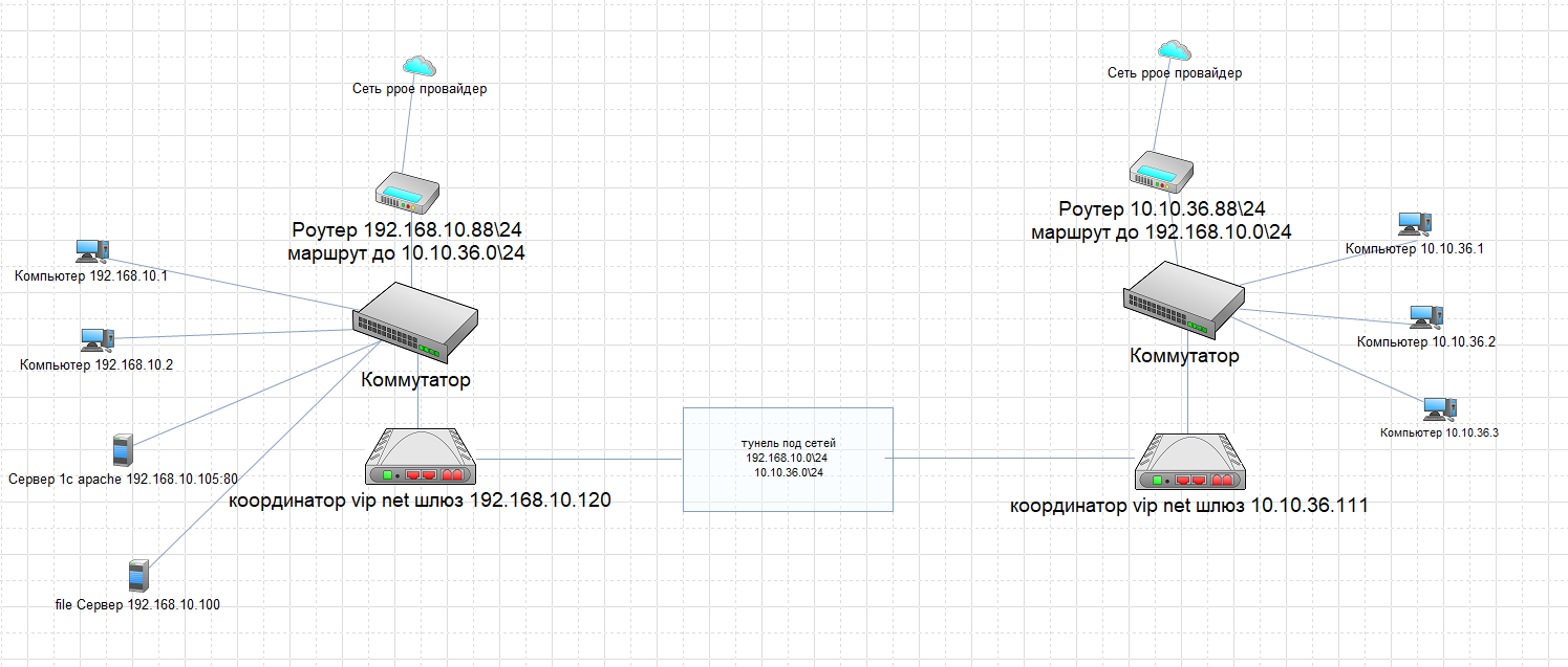

5 минут назад, Lokipo сказал:
если например стучусь с пк 10.10.36.1 до сервера 1с (192.168.10.105) то пинги есть , телнет проваливается, но сайт с 1с не откроет как и все другие ресурсы в этой сети , проблема точно не в координаторах т.к с другим роутером все норм, пришел к выводу что блочит меж сетевой экран кинетика, трасировку делал тоже все норм везде доходит

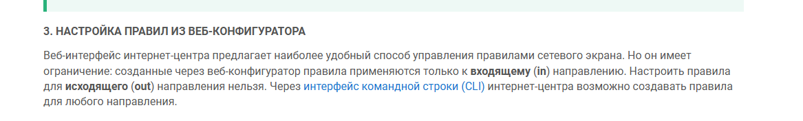

я вам для этого и отправил статью, потому что для private интерфейсов которым является домашняя сеть, правила касаются исходящего направления out,
а не входящего in, как для wan (public)

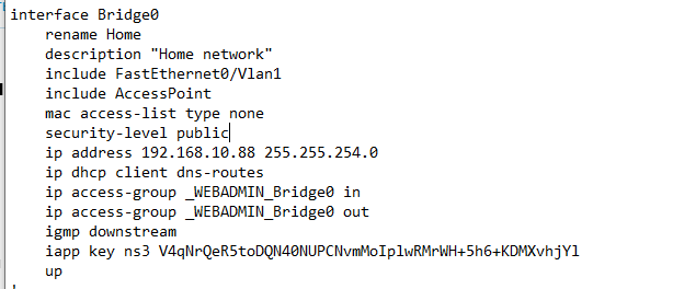

пробовал in out прописывать не помогало , поменял секьюрити на public все заработало, правда веб морда кинетика теперь недоступна, может можно как то сделать что бы секьрите левел работал как приват и паблик вместе?
