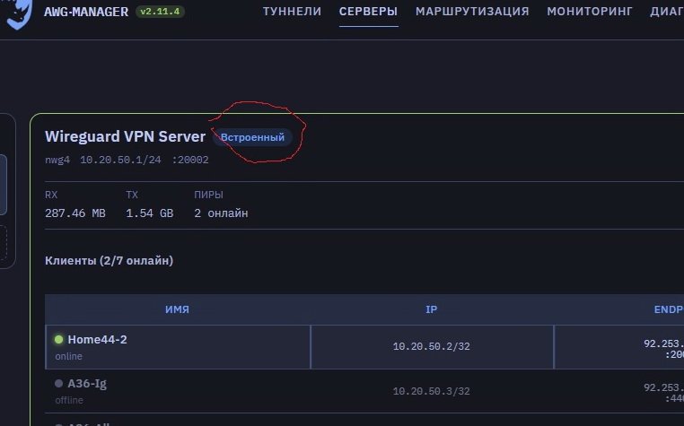

Чейто? Все работает в ДМЗ - уже который год. AWG сервер - как часы.
Edited by TCH1960
51 минуту назад, TCH1960 сказал:
Это скриншот с коробочки?
Это скриншот с кинетика, показывает что wg/awg сервер прекрасно работает в дмз.
Edited by TCH1960
8 минут назад, TCH1960 сказал:
А на коробочке какие настройки делали и в каком режиме она работает?
Дмз для кинетика, больше никаких. Это, конкретная коробочка - мгтсный роутер. Во Франции коробочка продвинутая, но режим дмз сработал точно также.

А то что вы запустили нативный WG сервер просто из под кастомной панельки для entware по моему ничего не значит, она работает с тем что есть у маршрутизатора нативно, просто под другим соусом (и я сейчас говорю про сервер).

Я не запускал AWG сервер из под "кастомной панельки". Он запущен штатно на кинетике. Панелька только для визуализации работы.
