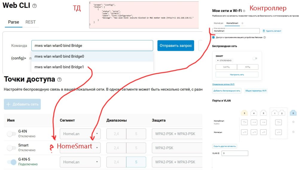

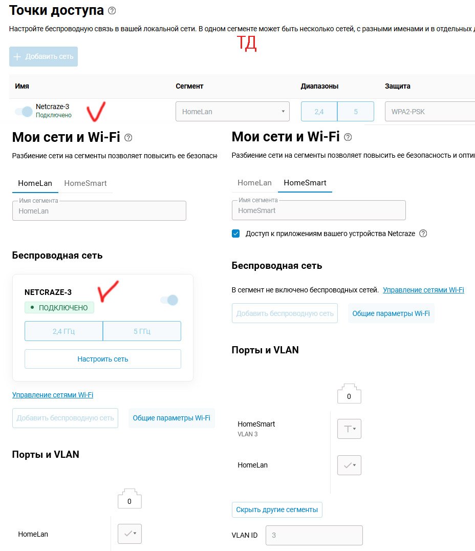

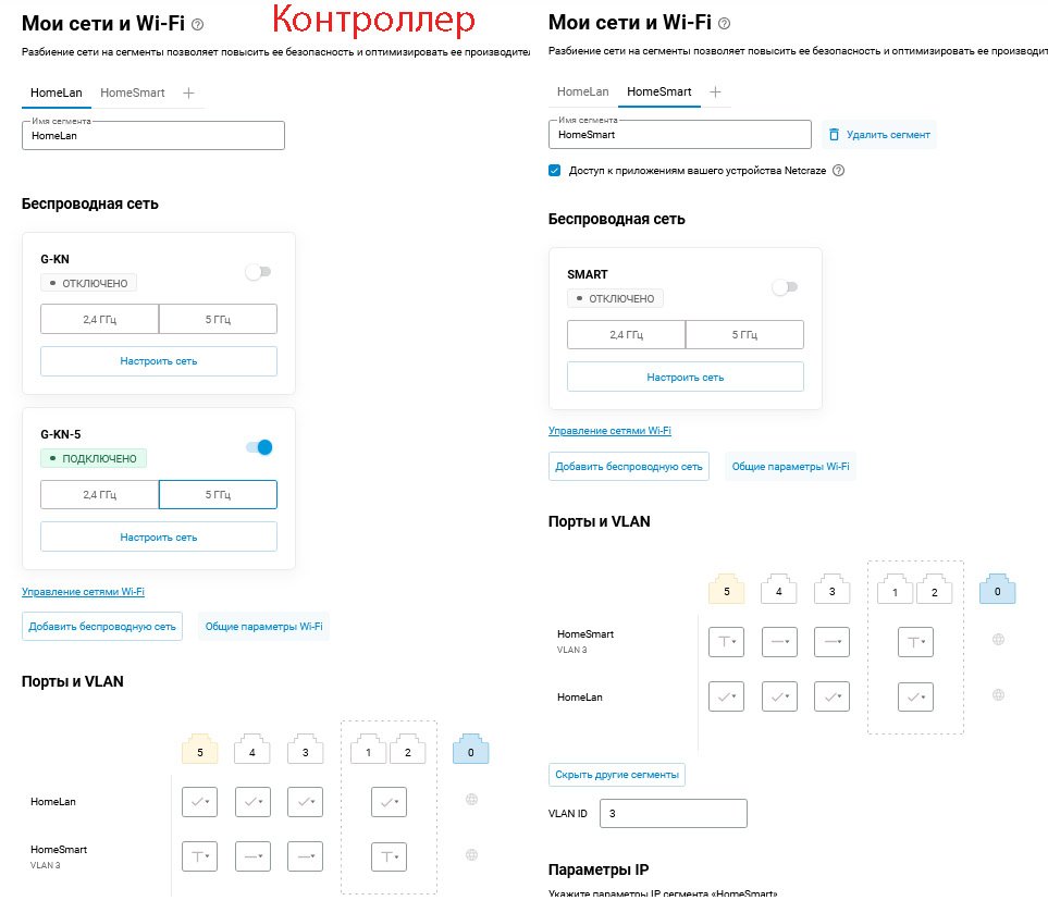

5.1 Beta 4 при подключение к контроллеру по LAN NAP-630/NAP-65 для Wifi системы получаю - одинаковые первоначальные настройки, которые "чуток" не правильные. И зачем то создается Netcraze***** wifi сеть.
Ручками потом все можно подправить.
Сеть состоит :
1. Контроллер на котором 2.4выкл, 5 вкл. Есть два сегмента - Home LAN[vlan1]+wifi 5 и Smart [vlan3]. LAN порт 5 на котором все два сегмента [vlan1+vlan3] соединен с другим роутером с которого идут так же два сегмента но он не в Wifi системе.
2. ТД при подключение получаю не правильную настройку
-4.thumb.jpg.1ba4723682a22364bc80c97cd89de302.jpg-5.thumb.jpg.ba4ebdcbba6bc746b7cb05a7998ffaf2.jpg
3. После правки ручками получаю
Но не могу прописать нужный сегмент, 130.5 это клиент.
Текущий конф ТД после правки ручками

Текущий конф Контроллера
interface WifiMaster0
	up
interface WifiMaster0/AccessPoint0
    rename AccessPoint
    description "Wi-Fi AP"
ssid G-KN
    wmm
    rrm
    down
interface WifiMaster0/AccessPoint1
    rename Smart
    description "2,4GHz AP Smart"
	ssid Smart
    down
interface WifiMaster1
	up
interface WifiMaster1/AccessPoint0
    rename AccessPoint_5G
    description "5GHz Wi-Fi AP"
    ssid G-KN-5
    wmm
    rrm
    ft mdid KN
    up
interface Bridge0
    rename Home
    description HomeLan
    include GigabitEthernet0/Vlan1
    include RealtekEthernet0
    include AccessPoint
    include AccessPoint_5G
    include XGigabitEthernet0
    no band-steering
    iapp key ********
    up
interface Bridge1
    description HomeSmart
    include GigabitEthernet0/Vlan3
    include Smart
    include XGigabitEthernet0/Vlan3
    no band-steering
    up
mws wlan Home
    bind Home
    ssid name G-KN
    encryption wpa2+3
    wpa psk ********
    rrm enable
    ft iapp key ********
mws wlan wlan0
    bind Bridge1
    ssid name Smart
    encryption wpa2
    wpa psk ********
mws wlan wlan1
    band 1
    bind Home
    ssid name G-KN-5
    encryption wpa2+3
    wpa psk ********
    rrm enable
    ft mdid KN
    ft enable
    ft skip-band 1
    enable
Не правильная конфигурация ТД
interface Bridge0
    rename Home
    description HomeLan
    include AccessPoint
	no band-steering
    iapp key ns3 ******
    up
interface Bridge1
    include Smart
    no band-steering
    up
mws wlan Home
    band 0
    band 1
    bind Home
    ssid name Netcraze-****
    encryption wpa2
    wpa psk ns3 *****
    wps enable
    rrm enable
    ft iapp key ns3 ******
    band-steering enable
    enable

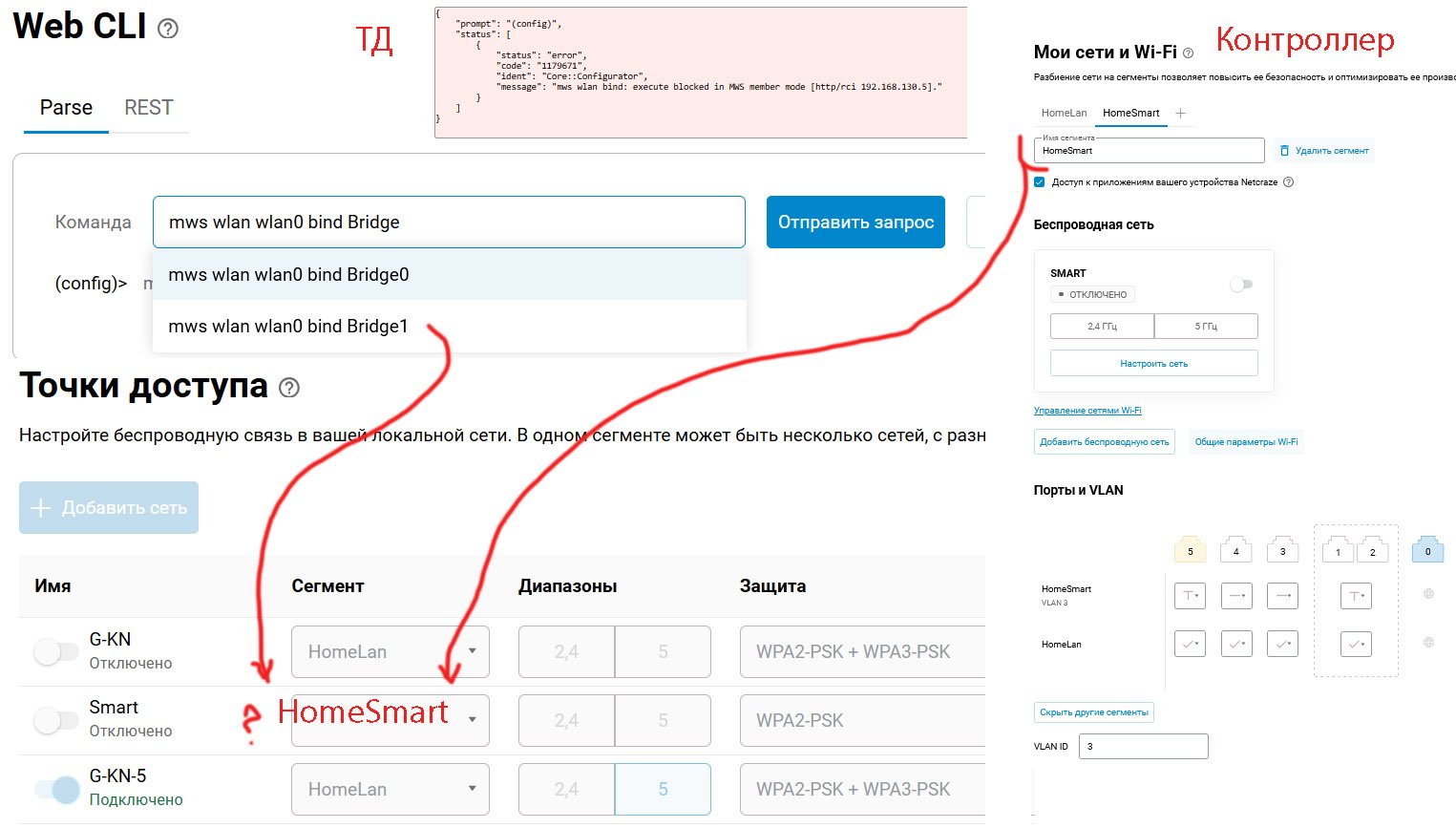

Как подключалось.
1. NAP630 до появления опций "mws wlan", потом просто по wifi к контроллеру и обновление до 51B4
2. NAP650 сразу по LAN к другому роутеру, но на котором не было vlan3 (думаю это не важно так как контроллер в любом случае передаст нужный конф).
Сам вопрос как поправить
mws wlan wlan0
    ssid name Smart
    encryption wpa2
    wpa psk ns3 *******
добавить "bind"

mws wlan Home
    band 0
    bind Home
    ssid name G-KN
    encryption wpa2+3
    wpa psk ns3 ****
    rrm enable
    ft iapp key ns3 ***
    enable
mws wlan wlan0
    band 0
    bind Bridge1
    ssid name Smart
    encryption wpa2
    wpa psk ns3 ***
    enable
