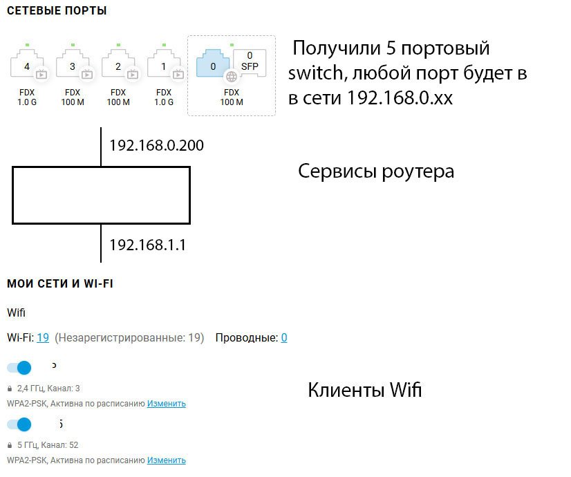

Wifi
Роутер2[WAN+LAN]----switch---switch----[LAN]роутер1[WAN]---Инет
[LAN]
switch
На втором роутере - обычный режим роутер, LAN порты группируються в зависимости от того нужны ли они все/часть для второй сети, если нет то все переносяться к WAN. Если же один LAN оставить для switch, то просто его не переносить в группу WAN. Получаем схему
Клиенты---Wifi---роутер/switch----
После переноса остается только один wifi. По умолчанию клиенты wifi "развязаны" (т.е. за NAT) от первой сети, мало того межсетевым экраном можно запретить все кроме например работы только в интернете, как пример :
разрешить только
1. udp на порты 53,123,443,5060,36600-39999
2. tcp на порты 25,80,143,443,465,587,995,993
Тут не будут работать банки онлайн так как им требуються доп.порты ну и т.д.
Для wifi клиентов так же будет действовать ограничение по скорости как для всех, так и для отдельных (если клиент зарегистрирован) и прочие настройки + функционал/сервисы.

На втором роутере - обычный режим роутер, LAN порты группируются в зависимости от того нужны ли они все/часть для второй сети, если нет то все переносятся к WAN. Если же один LAN оставить для switch, то просто его не переносить в группу WAN. Получаем схему

Дан вариант. ВСЕ проводные доступ к первой сети, a Wifi это вторая сеть (ограничить + как душе угодно настройкой правил межсетевого экрана роутера).
Если же помимо Wifi + нужен и проводной клиент во второй сети, то в конфигурации WEB необходимо оставить один из LAN портов (например 4).

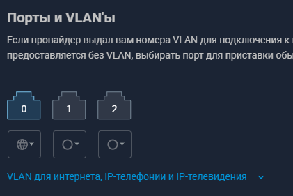

Что значит "LAN порты группируются" ?  Что значит "переносятся в WAN" ?
Как написано так и понимается группируются/собираются по другому переназначен/переназначены. В WEB роутера порты имеют свое обозначение которое говорит в качестве чего они используются или для чего. По умолчанию это WAN и LAN (WLLLL) или согласно скрина ниже WWWWW или  LWWWW.
8 часов назад, vasek00 сказал:
Есть универсальный способ ограничить доступ к ресурсам первой сети из второй именно программными методами?  Так как между ними неуправляемые свитчи, прямого провода нет и прочее)
Пять раз перечитал, но так ничего и не понял.  Если несложно - поясните алгоритм пошагово.  Да, пусть будет вариант только с Wifi для начала
Я не понимаю про группировку
10 часов назад, a_aladdin сказал:
Пять раз перечитал, но так ничего и не понял. Видимо даже пошагово не получиться, раз в скрине выше вам непонятно, что нужно получить в сравнении с вашим.
