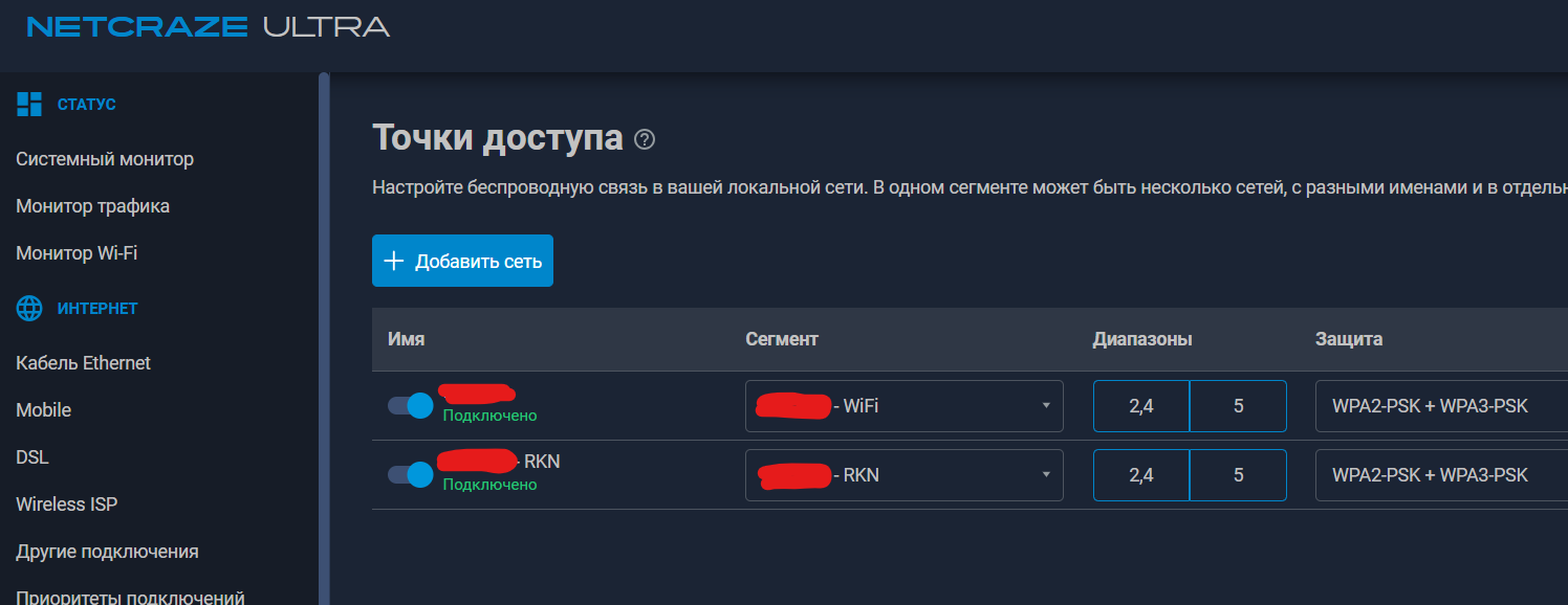

На основном роутере Ultra NC-1812 есть два сегмента: "XXX" и "XXX - RKN"
В каждом сегменте по одной точке доступа: "YYY - WiFi" и "YYY - RKN" соответственно

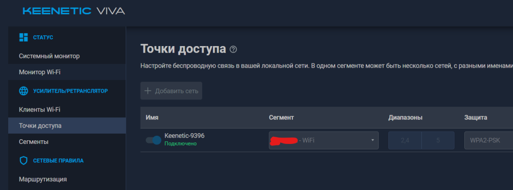

На ретрансляторе Viva KN-1910 вижу оба сегмента, но:
  • в первом сегменте "XXX" есть вайфай сеть, но с SSID не "YYY - WiFi", а с именем роутера (самого ретранслятора) "Keenetic-9396"
  • во втором сегменте "XXX - RKN" точки доступа вообще отсутствуют.. "В сегмент не включено беспроводных сетей"
Я же правильно понимаю, что в меш-сети должны все точки доступа шариться из всех сегментов?
И с названием SSID тоже непонятно.. Возможно, баги в UI просто?
На Ультре стоит 5.1 Beta 1, а на Viva 5.1 Beta 2image.thumb.png.96d1f9573293c90aa63fe86d2ac4749e.png

У меня недавно были эти 5.1 Alpha 7 версии... Я вот не помню, чтобы там были такие баги.
Но мне сейчас потребовалось пересобрать с нуля меш-сеть. И вот заметил такие странности.
В целом, похоже просто на баг в UI. Тогда пофиг. Как поправят - так поправят.
Сейчас чекнул - девайс спокойно подключается через ретранслятор к обеим сетям.
Никаких SSID вида "Keenetic-9396" в поиске вай-фай сетей не обнаружено.
P.S.
5.1 Beta 2 уже попробовал :D Вернулся на ту, где вайфай стабильно работает. На 5.1 Beta 3 тоже не пойду, т.к. не вижу там возможных фиксов этой проблемы
UPD:
на Viva обновил до 5.1 Beta 3 - ситуация не изменилась
