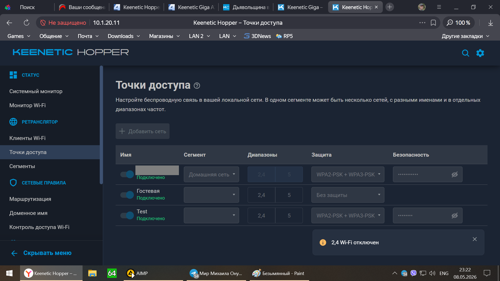

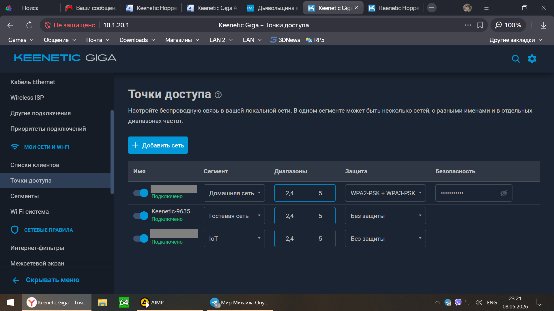

У меня на KN-1910 при добавлении второй точки доступа, диапазон прилипает только к одной из них, т.е. я не могу выбрать 2.4 и 5ГГ соотвественно для обеих ТД, только для какой-нибудь одной
