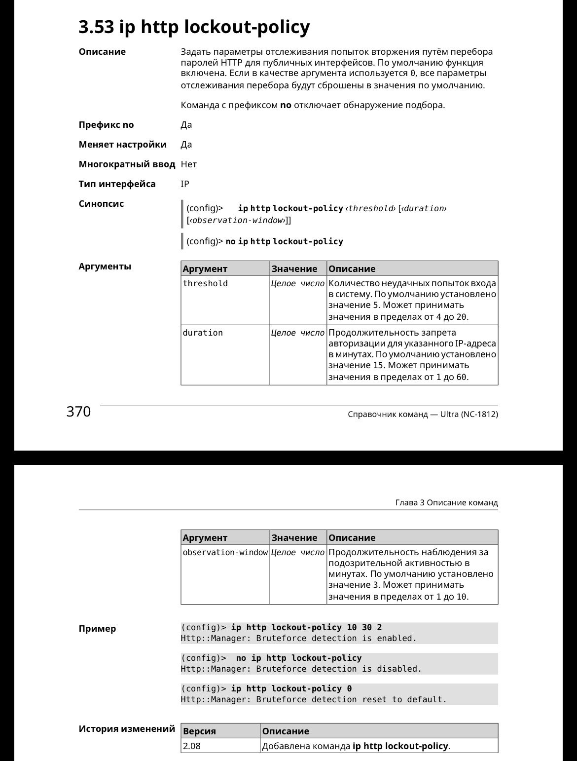

В 29.04.2026 в 22:24, Leshiyart сказал:
Отключил - наблюдаю. Проблема  ушла.
22 часа назад, keenet07 сказал:
Возможно что-то не нравится системе когда с одного IP адреса несколько сессий устанавливается. Два или три ПК лезут одновременно. Хотя дело может быть и не в этом. Проверять нужно.
Вероятно всё-таки что где-то происходит попытка входа с неверным паролем, например в другом браузере, где верный пароль не сохранен. Или ещё где-то. Не в курсе что у вас там настроено.
Похоже на то... Пока туда не попал, но видимо одна девочка портачит.
