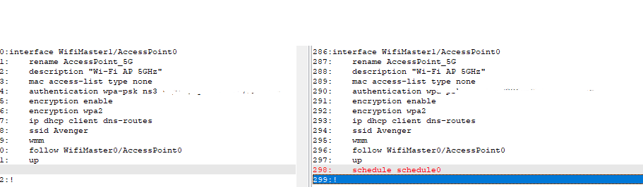

После обновления на 5.1b1 с 0.2 сломались конфиги в части access-list и sсhedule для wifi.
10 answers to this question
sсhedule для wifi
Schedule теперь навешивается через mws wlan, а с AccessPoint, находящихся под управлением mws wlan, schedule принудительно убираются (поскольку больше нет никакого способа управлять ими через Web UI). А что "поломали" в access-list с вашей точки зрения - я не понял, ошибки пропали?
8 минут назад, KoneTaH сказал:

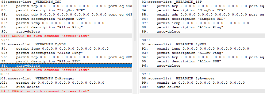

А при выгрузке конфига автоматические записи вида "!Error" это нормально? Слева - это последняя версия.

Если слева - последняя версия, то ненормально.

Расписание в mws не прописалось. Другими словами, я потерял эту настройку при переходе с версии на версию.

Для ipv6 access-list, аналогичные ошибки.
Ну вообще-то это не совсем так. При автоматическом создании mws wlan при переезде с версии, на которой их еще нет, оно пропишется. Можете проверить - добавить schedule на точку доступа 2.4GHz (точнее, на первую точку в конфиге с данным SSID), убрать mws wlan из конфига редактором и перезагрузиться. А при переезде с беты на бету возможны флюктуации, да.
А можно привести access-list'ы, для которых наблюдаются такие ошибки, в текстовом виде? А то с картинки ну очень неудобно копировать для тестов.
2 минуты назад, KoneTaH сказал:
приложил скрытым сообщением. У меня все листы в таком состоянии.
2 минуты назад, avn сказал:
Понятно, спасибо, в понедельник посмотрю.

Следующая бета будет включать исправление для access-list и ipv6 access-list.
