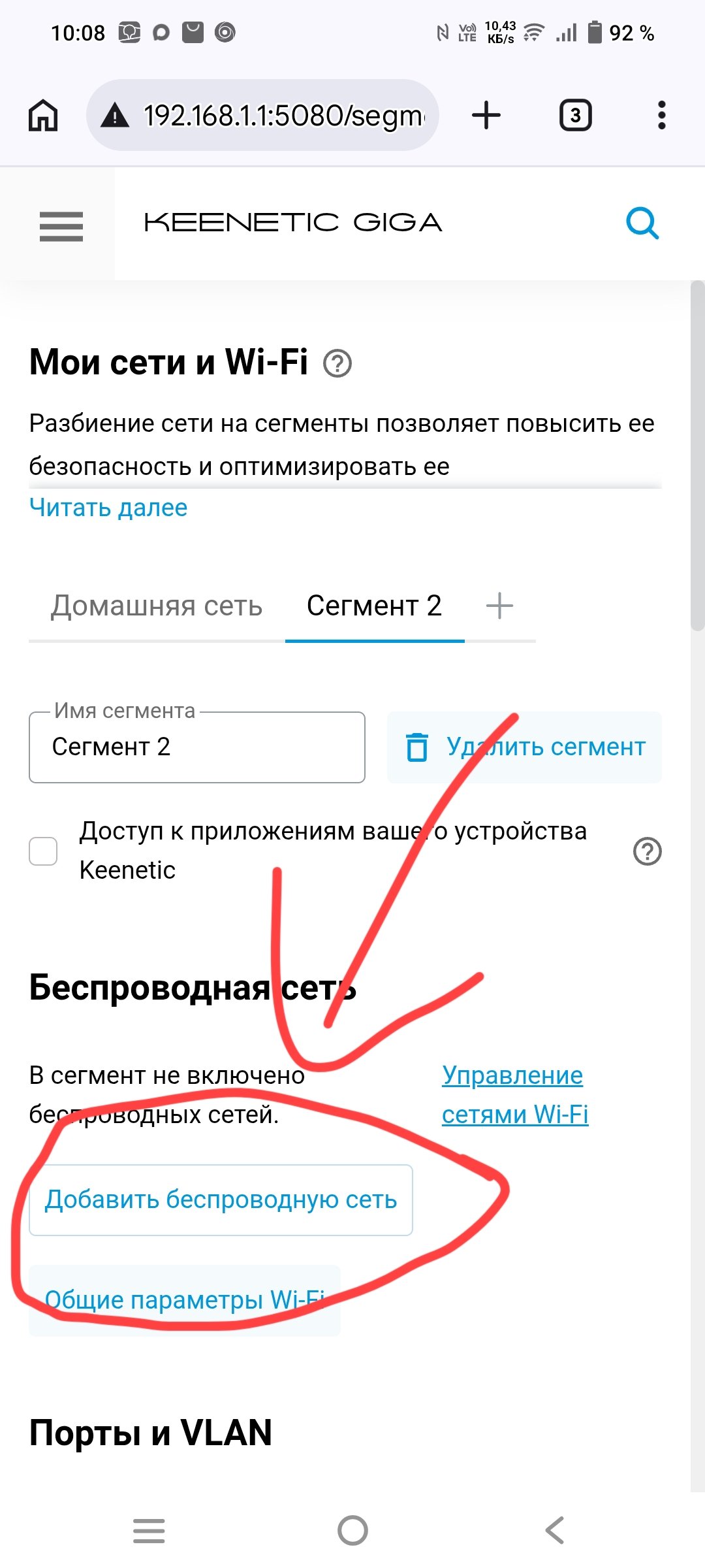

В точках доступа кнопка Добавить сеть неактивна, как и в Сегментах

Она не активна до тех пор пока количество сегментов равно количеству уже существующих точек доступа.
Если создать и сохранить ещё один сегмент. Кнопка добавить сеть активируется и здесь и там, в настройках сегмента.
  • Thanks 1

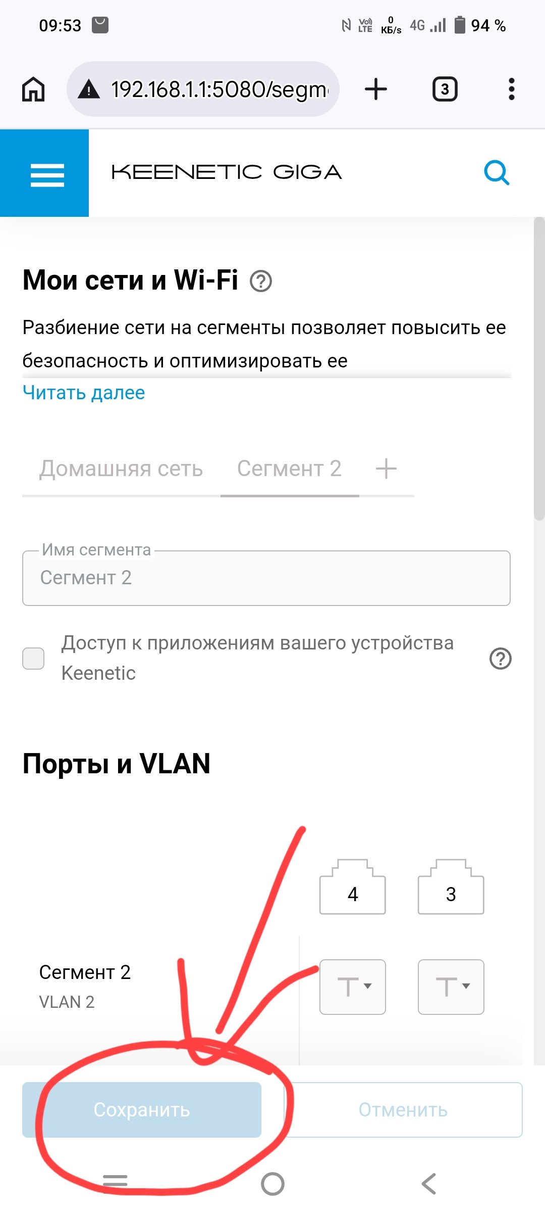

22 минуты назад, ggamlet86 сказал:
А если нажать сохранить снизу страницы после появления вкладки сегмента, то там неожиданным образом появляется всё что нужно.
Edited by keenet07
18 часов назад, keenet07 сказал:
Спасибо за подсказку. Да подтверждаю.
