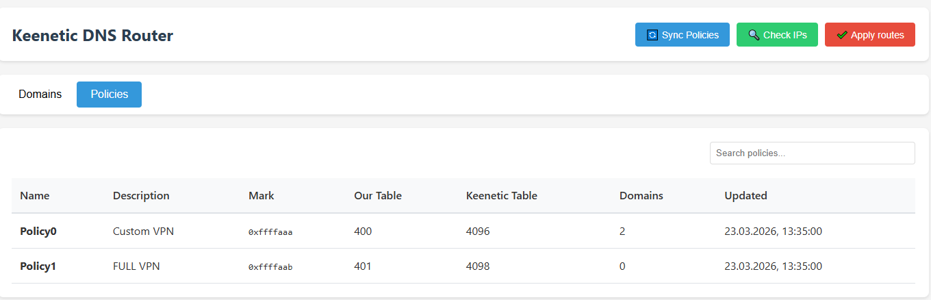

  2. Для каждой политики есть своя маркировка трафика к примеру 0xffffaaa;
  3. Создается БД с политиками и доменами+информация о маршрутах;

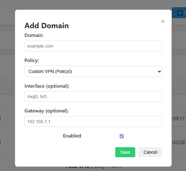

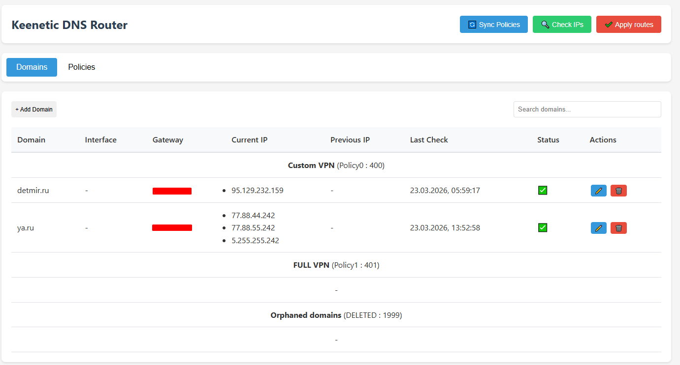

  4. Для каждой политики в БД можно добавить запись: Домен + интерфейс + маршрут;
  5. Скрипт получает список IP для каждого домена и собирает для каждой политики свою дополнительную таблицу маршрутизации (стартовый номер отсчета можно изменить в config.php, но выше 1000 создать не дает);

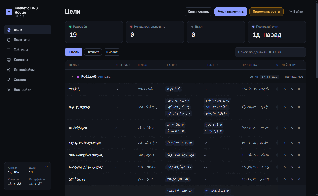

Что это все дает:
  1. Возможность маршрутизировать трафик по доменам, при этом кинетику не обязательно быть DNS сервером, перехватывать запросы и все вот это;
  2. Интеграция с политиками доступа от кинетика. Можно гибко управлять кому куда в самом кинетике. К примеру в моем варианте (скриншот 2), мне требовалось жестко прописать домен детского мира мимо КВН. Но только для одной политики.
  3. Работает с использованием штатном функционале кинетика (за исключением описанных выше пакетов), скрипт только рулит маршрутами.

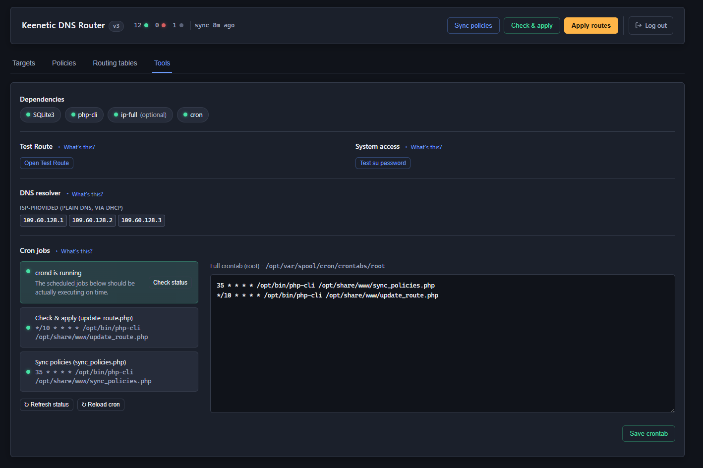

UPD. Погонял ИИ ещё по кругу, накопилось достаточно изменений.
Что поменялось:
Безопасность, много чего пофикшено
Стабильность
  1. Вынес всю логику в lib.php, чтобы веб-интерфейс и крон-скрипты не расходились между собой (up дублировался код, где-то уже начало отличаться);
  2. Добавил busyTimeout на SQLite - крон и веб могли одновременно писать в базу и получать "database is locked";
  3. PHP warning/notice больше не ломает JSON-ответ на фронте (было такое - падало с "Unexpected token '<'" если DNS резолв где-то споткнулся);
  4. Убрал filter_var() - на минимальных сборках PHP для Entware этого расширения может не быть, падало с "undefined function".
Функционал

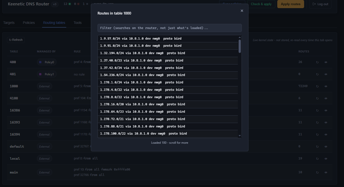

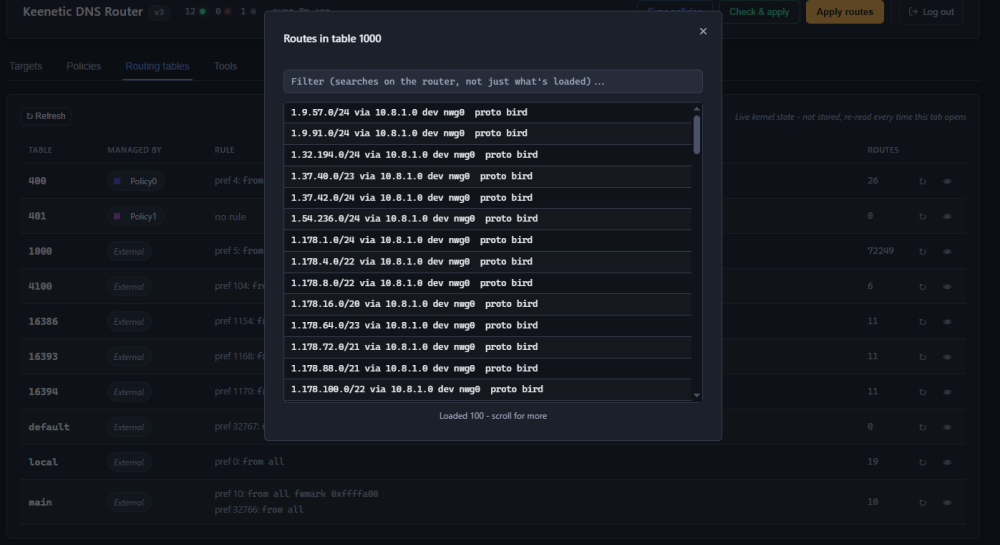

  1. Теперь можно добавлять не только домен, а ещё голый IP или CIDR (10.0.0.0/24) - если это IP/подсеть, DNS не резолвится, оно сразу идёт в таблицу маршрутизации как есть;
  2. Кнопки переделал: Sync policies / Check & apply (резолв + применение одним кликом, то же что крон делает) / Apply routes (на всякий случай, без резолва, просто переприменить то что есть в базе);
  3. Уведомления по-человечески - тосты с реальными цифрами (сколько политик добавилось/обновилось, сколько маршрутов применилось), вместо системных alert/confirm.

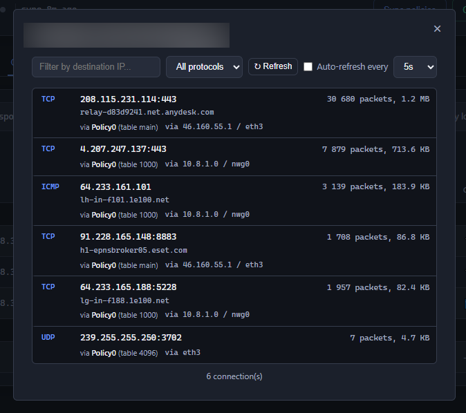

Морда
Перерисовал полностью - тёмная тема, статусы доменов через LED-индикаторы (как на самом кинетике), стало гораздо контрастнее. Заодно починил вёрстку под телефон - раньше на мобиле всё в кашу превращалось, теперь нормальные карточки, и в ландшафтной ориентации таблица не обрезается за край экрана.
В архиве теперь ещё и README с шагами установки и отдельно config.example.php - переименуйте в config.php и впишите свой пароль, реальный конфиг с паролем я из архива убрал, чтоб случайно не расшарить.
Как и в прошлый раз - тестил только на своей связке, глюки не исключены, если что не заводится - пишите, разберёмся.
keenetic-dns-router.zip
Изменено пользователем Vinni37
