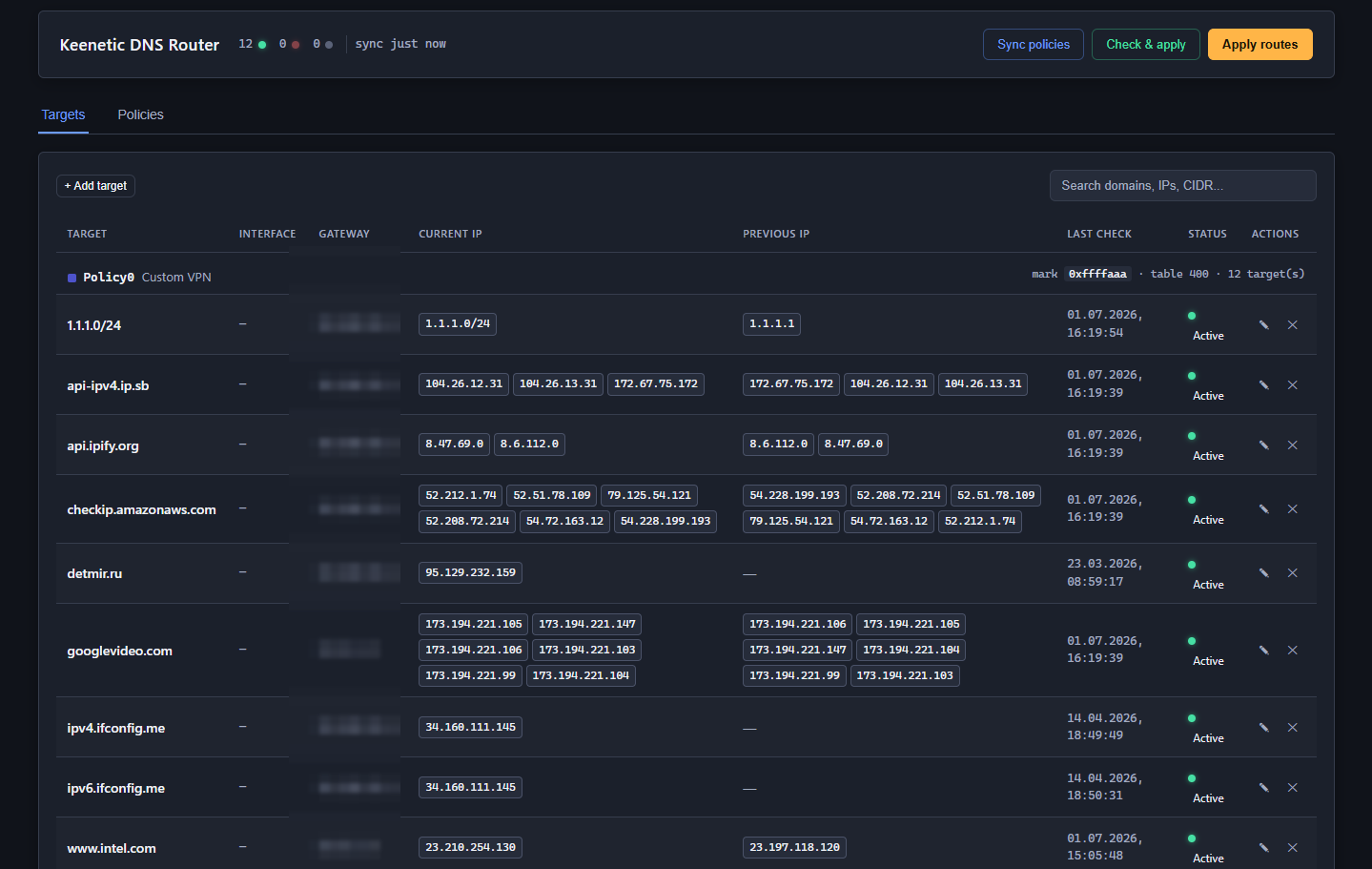

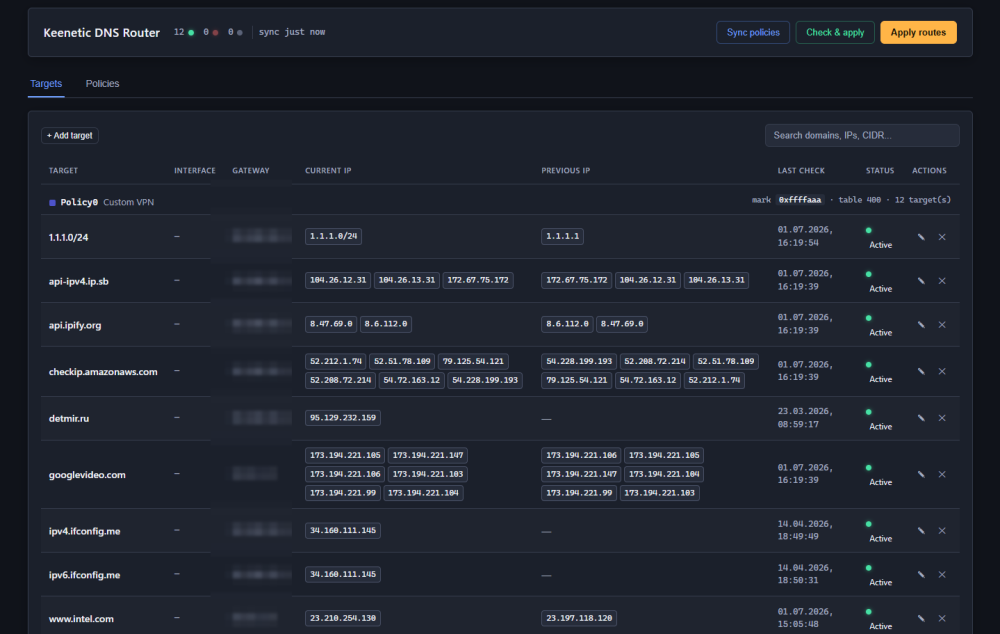

  1. Добрый день. Выложил проект на гихаб. Из нового добавлены готовые списки для сайтов, DPI детектор, куча обновлений
  2. День добрый. В новой версии установка идет автоматом скриптом, руками ничего делать не нужно.
  3. keenetic-dns-router-5.6.3.zip Keenetic DNS Router 5.6.3: раздельная маршрутизация по доменам, IP и CIDR через политики Keenetic Веб-панель для Entware (nginx + php-fpm + SQLite). Направляет трафик выбранных доменов, IP и подсетей в нужную политику Keenetic без подмены и перехвата DNS. Работает через ip rule по fwmark политики и отдельные таблицы маршрутизации. Cron не нужен. Функции Цели: домены, IP, CIDR. Привязка к политике, включение и выключение, сортировка и поиск. Периодическое разрешение доменов в IP, обновление маршрутов при смене адресов. Хук netfilter.d: маршруты восстанавливаются после перестроения файрвола. Политики синхронизируются с Keenetic (имя, fwmark, таблица). BGP через bird 1.6: мастер настройки, таблица 1000, хук. Клиенты: список, трафик, активные соединения клиента, добавление цели из соединения. Интерфейсы и таблицы маршрутизации (live), проверка маршрута для IP, CIDR или домена. Импорт и экспорт целей в JSON. Языки: English и Русский. Можно добавить свой через lang.<код>.json. Обновление панели загрузкой архива в Настройках, с откатом на предыдущую версию. Интерфейс адаптирован под телефон. Установка Нужен Entware. Положить install.sh и dns-router.tar.gz в одну папку, например /opt/tmp/dns-router/. От root: sh /opt/tmp/dns-router/install.sh (при необходимости дать права на выполнение chmod +x) Ввести пароль admin роутера и пароль панели. Порт по умолчанию 880. Открыть http://IP-роутера:880/ Основной упор сделан на автоматизацию установки и на интерфейс. Установщик ставит пакеты, настраивает nginx и php, создаёт конфиг, базу и хуки. Повторный запуск обновляет файлы, пароли не спрашивает. Дальше панель обновляется сама через Настройки. Пароль admin роутера хранится в config.php открытым текстом, он нужен для su. Если nginx и php настроены вручную: MANUAL=1 sh install.sh. Тогда установщик ничего не меняет в их конфигах, а только печатает нужный фрагмент nginx.
  4. Тут кому что лучше. Как говориться "На вкус и цвет все фломастеры разные"
  5. UPD 3. Четвёртый релиз - основной упор в этот раз на новую функциональность. Новая вкладка Clients Список зарегистрированных на роутере устройств прямо в панели - имя, IP, MAC, политика, статус online/offline, аптайм, трафик, тип подключения (WiFi/провод) и скорость. Онлайн-клиенты отдельным блоком сверху, офлайн - снизу, с числом в каждой группе. Самое интересное - кнопка "View connections" на каждой строке. Показывает живой снимок текущих соединений конкретного клиента (через /proc/net/nf_conntrack - отдельная утилита conntrack для этого не нужна, обычный текстовый файл). Это не история за прошлые дни (Keenetic такое не логирует), а именно "куда клиент подключён прямо сейчас": Подсветка "это одна из целей" - если адрес назначения совпадает с чем-то из ваших таргетов (точный IP, CIDR, или текущий резолвленный IP домена) - зелёная полоса и метка с именем; Через какую политику и таблицу маршрутизации ушло соединение - и не предположение, а по факту: метка (mark) уже есть в самом conntrack, сверяется с базой, а сама таблица дополнительно подтверждается живым ip route get - потому что метка говорит только "чья политика", а не "точно какая таблица"; Шлюз и интерфейс - тоже живым запросом, но только на уникальные адреса и с потолком в 15 за один просмотр, чтобы не заспамить роутер, если у клиента много разных направлений; Обратный DNS - хотя бы примерное имя вместо голого IP, где оно есть. Резолвится отдельно от списка соединений и кэшируется в браузере на весь сеанс - обычный Refresh и авто-обновление не переспрашивают уже известные адреса заново, чтобы не тормозить на ровном месте; Фильтр по IP и по протоколу, дедупликация одинаковых направлений, авто-обновление с выбором интервала. Как обычно - разворачивал с нуля на своих роутерах, чтобы прогнать весь процесс. Архив во вложении. keenetic-dns-router4.zip
  6. Третья версия. Что поменялось: Новая вкладка Routing tables Раньше панель знала только про "свои" таблицы. Теперь отдельная вкладка показывает все таблицы маршрутизации на роутере — main/default/local, чужие политики Keenetic, и в моём случае ещё и BGP-таблица от bird (гео-маршрутизация). Для каждой — сколько маршрутов прямо сейчас, и кнопка "посмотреть содержимое" с постраничной подгрузкой и серверным поиском (фильтр реально спрашивает роутер заново, а не фильтрует уже подгруженное). Test Route Симулирует ip route get для IP, CIDR или домена, опционально с меткой политики. Если у кого-то тоже BusyBox ip вместо полного iproute2 — тест с политикой работать не будет (route get ... mark он не понимает), панель сама это определяет и предупреждает. Новая вкладка Tools Dependencies (стоит ли SQLite3/php-cli/ip-full/cron одной строкой), проверка пароля su одной кнопкой (полезно, если меняли пароль root в Keenetic и забыли обновить конфиг), какой DNS реально используется при резолве , и полноценное управление crontab прямо из браузера — просмотр/редактирование/запуск cron, без SSH. Мастер первичной настройки При первом открытии панели сама кидает на мастер — проверяет su/зависимости, создаёт базу по кнопке, даёт задать пароль входа прямо в браузере (один раз, дальше эта возможность сама отключается — смена уже установленного пароля так и делается через SSH, чтобы никто чужой не перехватил панель). Стабильность — по мелочи, но набралось много Авторизация теперь на подписанной куке вместо PHP-сессий (у части сборок PHP для Entware модуля сессий вообще нет), починил кучу мест, где su-командам не хватало PATH, путь к crontab теперь определяется автоматически, а не зашит намертво. Как обычно — тестировал на двух своих роутерах (второй специально сносил и разворачивал с нуля). Пишите, если что не заводится. keenetic-dns-router.zip
  7. UPD. Накопилось достаточно изменений. Что поменялось: Безопасность, много чего пофикшено Стабильность Вынес всю логику в lib.php, чтобы веб-интерфейс и крон-скрипты не расходились между собой (up дублировался код, где-то уже начало отличаться); Добавил busyTimeout на SQLite - крон и веб могли одновременно писать в базу и получать "database is locked"; PHP warning/notice больше не ломает JSON-ответ на фронте (было такое - падало с "Unexpected token '<'" если DNS резолв где-то споткнулся); Убрал filter_var() - на минимальных сборках PHP для Entware этого расширения может не быть, падало с "undefined function". Функционал Теперь можно добавлять не только домен, а ещё голый IP или CIDR (10.0.0.0/24) - если это IP/подсеть, DNS не резолвится, оно сразу идёт в таблицу маршрутизации как есть; Кнопки переделал: Sync policies / Check & apply (резолв + применение одним кликом, то же что крон делает) / Apply routes (на всякий случай, без резолва, просто переприменить то что есть в базе); Уведомления по-человечески - тосты с реальными цифрами (сколько политик добавилось/обновилось, сколько маршрутов применилось), вместо системных alert/confirm. Морда Перерисовал полностью - тёмная тема, статусы доменов через LED-индикаторы (как на самом кинетике), стало гораздо контрастнее. Заодно починил вёрстку под телефон - раньше на мобиле всё в кашу превращалось, теперь нормальные карточки, и в ландшафтной ориентации таблица не обрезается за край экрана. В архиве теперь ещё и README с шагами установки и отдельно config.example.php - переименуйте в config.php и впишите свой пароль, реальный конфиг с паролем я из архива убрал, чтоб случайно не расшарить. Как и в прошлый раз - тестил только на своей связке, глюки не исключены, если что не заводится - пишите, разберёмся. keenetic-dns-router.zip
