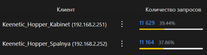

После перехода на прошивку 5.0.4, со всех роутеров летят тысячи DNS запросов в сутки на адрес xxxxxxxxxxxxxxxxxxxxx.keenetic.io.
Кто-нибудь может объяснить зачем они туда так настойчиво долбятся?
Считаю это как минимум подозрительным.
На 4.3.x такого беспредела не было.

Ну это вы заморочились.
Это служебный устаревший сертификат кинетика.
Мне помогло просто его удалить
  • Thanks 2
  • 1
Служебный сертификат кинетика сменился на netcraze.io, старый keenetic.io генерит поток запросов на обновление (это баг, но на работу устройства сильно не влияет). Поможет либо обновиться на 4.3.7, 5.0.7 (когда они выйдут), либо удалить, как Вы и сделали.

По логам нашел, что пытается получить SSL-сертификат:
Acme::Runner: check failed for domain ".keenetic.io".
Acme::Client: unable to issue certificate for ".keenetic.io": too many failed retries
Через CLI нашел этот домен:
ip http ssl acme list
И удалил:
ip http ssl acme revoke xxxxxxxxxxxxxxxxxxxx.keenetic.io
Спрашивается, откуда оно взялось, если я это не включал.
Сохранил startup-config, удалил оттуда строки (через CLI выключить SSL не смог):
ip http ssl enable
ip http ssl redirect
Залил конфиг обратно.
Всем спасибо.
А, ну и откатил все роутеры на прошивку 4.3.6.3

@s.temenev либо можно так:
ip http ssl acme drop <домен>
system configuration save
Ждем мин 5 и перезагружаем роутер:
system reboot
