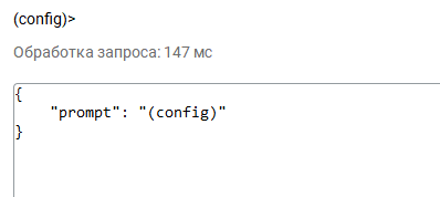

53 минуты назад, mrGhotius сказал:
Префикс прилетает?
show ipv6 prefixes
только	"prompt": "(config)"

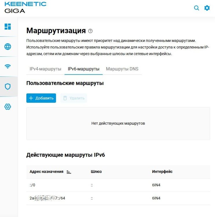

сделал /64 на wireguard . сделал 64-0 под DHCP галкой ipv6 в домашней сети.  роутер сделал два маршрута .
ситуация та-же.

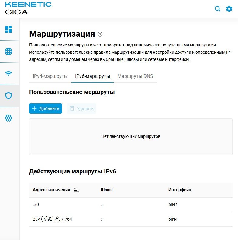

5 минут назад, zubzer0 сказал:
ситуация та-же.
На wg префикс есть? Если есть, получили ли клиенты ipv6 адрес?
3 минуты назад, zubzer0 сказал:
ситуация та-же.

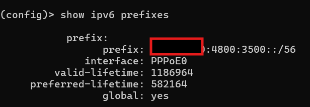

Результат вывода команды show ipv6 prefixes должен быть такой (с указанием вашего интерфейса разумеется):

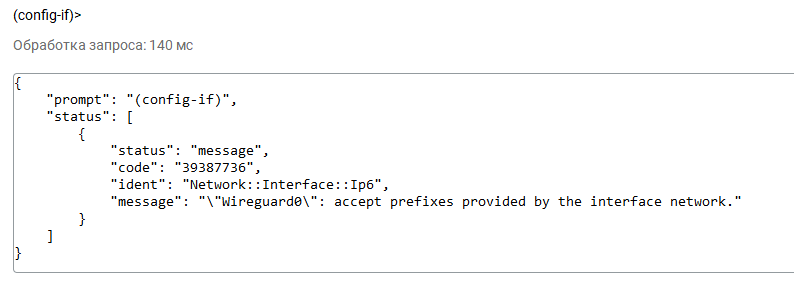

28 минут назад, mrGhotius сказал:
ipv6 prefix auto
сделал ситуация та-же.
interface Wireguard0
ipv6 prefix auto
system configuration save
show ipv6 prefixes

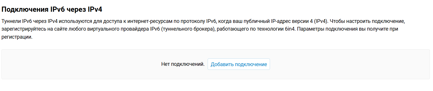

14 минут назад, avn сказал:
А почему у вас интерфейс 6in4? А не wg,?
это название wg туннеля так. от 6in4.ru
Изменено пользователем zubzer0
10 минут назад, zubzer0 сказал:
6in4.ru
А зачем вы настраиваете WG, если надо настраивать 6in4?
