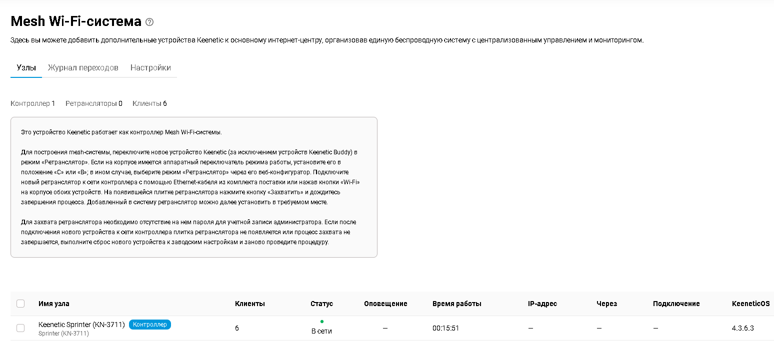

Здравствуйте!
Сам работаю в IT, но не сетевым администратором.
Много лет работал с Keenetic GIGA II.
Дома был зоопарк из роутеров и WIFI (Keenetic, Tp- link).
Захотелось бесшовшного MESH.
Пару недель назад купил головной Sprinter 3711 - роутер. Настроил, работает. Сегодня забрал с магазина Racer 4010.
Racer переключил в режим B (repiter)
Подключил к сети Racer. Работаю в нескольких вкладках:
Racer вошел в первичный конфигуратор, закачиваю прошивку.
Переключаюсь на Sprinter. Увидел во вкладке Mesh системы Racer, нажал кнопку добавить к MESH. Не отвечает. Ну, понятно - обновляться пошел, вероятно (ведь сам отправил скачивать прошивку свежую).
После обновления Racer больше во вкладке Mesh Sprinter`а я его не видел.
Что пробовал -
- перезагружать Racer (несколько раз)
- сбрасывать настройки Racer (несколько раз),
- менять обратно режим Racer на router и обратно на repiter
- перезагружал Sprinter(несколько раз)
- в перечне устройств Spriter`а убирал регистрацию Racer, возвращал
- В итоге даже сбросил конфиг Sprinter, но система mesh центр Sprinter так и не видит Racer.
P.s. оба устройства с прошивкой 4.3.6.3

@UserUser вы Racer к Sprinter подключаете кабелем?
2 минуты назад, UserUser сказал:
Да, кабелем
Спасибо!
Давайте попробуем, следующее, пожалуйста:
  1. отключаете Racer, сбрасываете его настройки (проще всего кнопкой сзади на корпусе, на мой взгляд), тумблер режима оставляете в режиме B
  2. ждете пока Racer загрузится, подключаете кабелем к Sprinter
  3. скачиваете self-test через веб-интерфейс Sprinter и выкладываете сюда (мы это сообщение скроем, но модераторы его все равно будут видеть) -- посмотрим, что там происходит, когда подключается Racer
  4. ещё можно попробовать со Sprinter выполнить команду mws revisit <id-экстендера> через telnet/WebCLI; id экстендера система сама должна предложить, если после ввода mws revisit нажать Tab

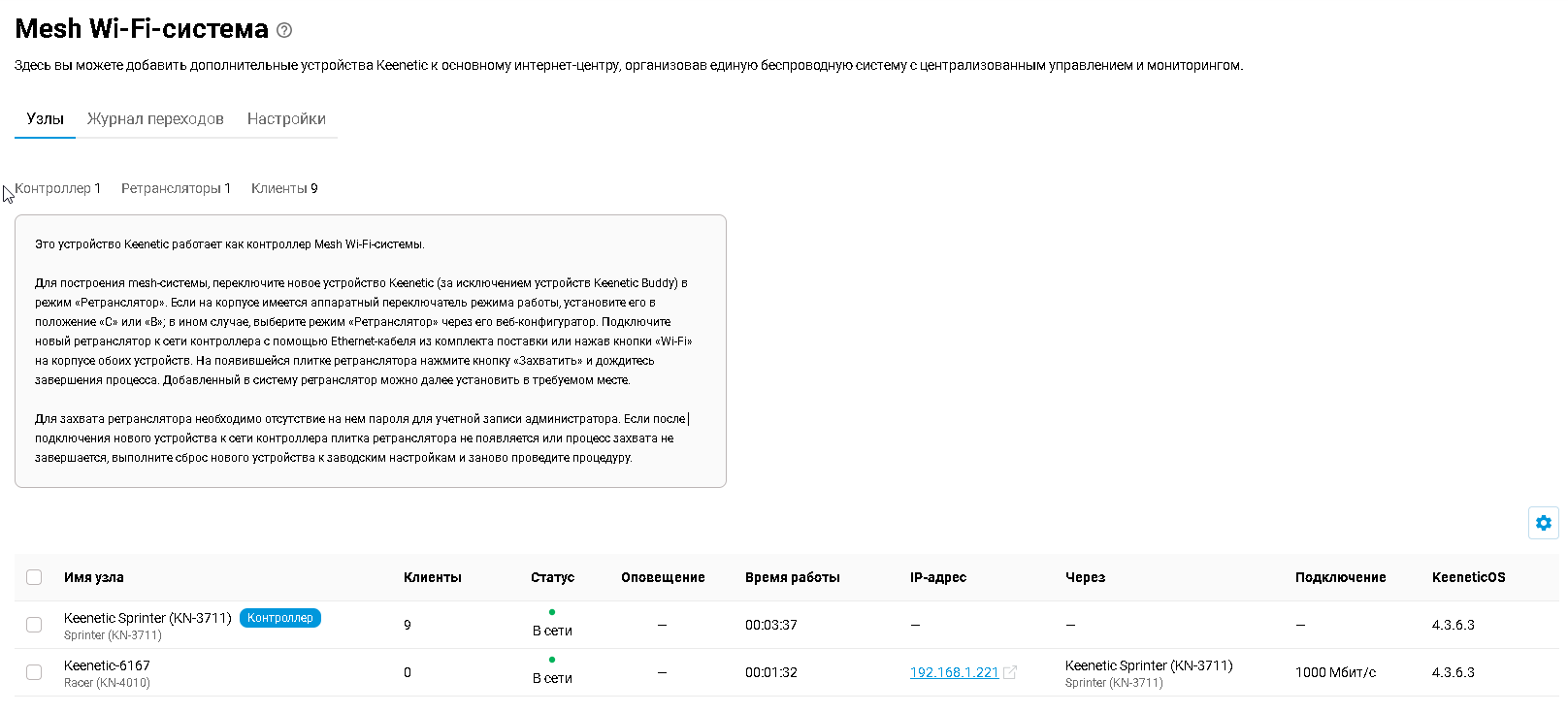

eralde большое спасибо за оперативный отклик.
Шел по инструкции для скачивания self-test.
Не знаю причин, но после  очередного (пятого?) сброса стержнем Reset Mesh поднялся.
Спасибо !

12 минут назад, UserUser сказал:
Спасибо !
Пожалуйста 🙂
Интересно, конечно, разобраться, почему контроллер не видел Racer до этого, но здорово, что все заработало)
4 минуты назад, eralde сказал:
Пожалуйста 🙂
Вероятно на Racer 4010 пароль устанавливался при первоначальной настройке?
6 минут назад, Migel сказал:
Как будто и с паролем и без пароля пробовал
Часть неуспехов точно с этим было связано.
Сейчас уже понимаю про что вы. Что контроллер MESH к себе подключает в тот момент, пока на клиенте не установлен пароль админа )
Edited by UserUser
При подключении ретранслятора с переключателем не надо с ним ничего делать до захвата в MESH.
Переключатель в положение B, сброс кнопкой в заводские настройки, захват на основном роутере в MESH.
В процессе захвата он сам обновит прошивку на последнюю.
1 час назад, Migel сказал:
Это один из вариантов, да.
Идет работа по тому, чтобы сделать мастер первоначальной настройки лучше для сценария "хочу это устройство добавить как экстендер к Wi-Fi-системе", но пока работа далека от завершения.
8 минут назад, eralde сказал:
Или, при захвате экстендера на основном роутере, если на экстендере установлен пароль, выводилась форма для ввода пароля и далее его захват.

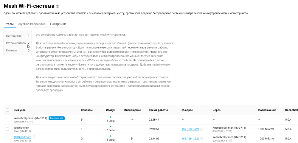

Воодушевившись результатом, сегодня забрал еще один Racer 4010 😉
Заодно поздравлю всех с выходом в основной канал обновлений прошивки 5* 😀
