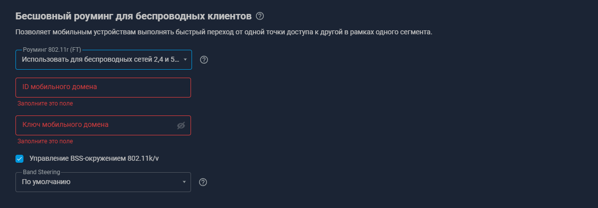

12 часов назад, Gonzik сказал:
@Mameluke В настройках роутера, на странице "Домашняя сеть" нужно включить "Бесшовный роуминг для беспроводных клиентов".
Бесшовный роуминг уже включен - не помогает.

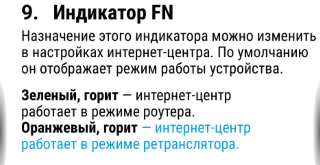

Заметил, что при переключении Challenger в режим ретранслятора у него индикатор FN горит не зелёным, а жёлтым.
9 часов назад, Mameluke сказал:
Это нормально.
В 27.01.2026 в 12:10, Gonzik сказал:
там просить данные,  что писать
7 минут назад, ulvi сказал:
что писать
А инструкцию почитать? Не?
https://support.keenetic.ru/giga/kn-1012/ru/14706-wi-fi-seamless-roaming.html
При включении 802.11r придумайте и укажите "ID мобильного домена" и "Ключ мобильного домена". Соответствующие значения этих параметров должны совпадать на всех интернет-центрах локальной сети.
19 часов назад, ulvi сказал:
