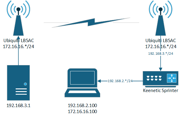

Есть Keenetic Sprinter c OS 4.3.6.3 домашней сетью 192.168.2.*/24. Он прекрасно получает и раздаёт интернет из сети 192.168.3.* и имеет адрес в этой же сети по DHCP. Но соединение со шлюзом происходит по "дальнобойному" мосту на Ubiquiti у которых адреса из сети 172.16.16.*/24. С ноутбука со статичным адресом из сети 172.16.16.* напрямую в инжектор к тарелке доступ есть. Если пытаюсь попасть с подключением через Keenetic, то тупик "Заданный узел не доступен". Прописывал маршрутизацию к подсети 172.16.16.* из 192.168.2 и .3, делал правила в межсетевом экране... результат 0. Где я затроил?

Маловато информации о конфигурации вашей сети. На WAN интерфейсе Keenetic'а только адрес из 192.168.3.x?
Да, абсолютно верно. WAN интерфейс на адресе 192.168.3.*, домашняя 192.168.2.*, мосты 172.16.16.*(шлюза нет)
13 минут назад, BOLGARKA сказал:
Тогда ваш роутер вообще не в курсе о существовании сети 172.16.16.x. Смотрите на мостах, как настроена сеть 172.16.16.x, возможно стоит вывести ее в отдельный vlan и подать на WAN роутера с тегом. Либо использовать alias на WAN интерфейсе роутера.
https://support.keenetic.ru/sprinter/kn-3711/ru/47179.html#47179-несколько-ip-адресов-на-wan-интерфейсе--псевдоним-ip-
Edited by mrGhotius
Алиас на WAN интерфейсе роутера позволяет доступ к сети 172.16.16.* c самого роутера. Он о ней знает и обе тарелки моста пингуются средствами роутера.
Проблема с доступом к ним из домашней сети 192.168.2.*

Маршрут 172.16.16.0/24 на шлюз [alias-адрес WAN роутера] пробовали?
Из командной строки пингует сам себя, обе тарелки:
sending ICMP ECHO request to 172.16.16.17...
PING 172.16.16.17 (172.16.16.17) 56 (84) bytes of data.

С ноутбука подключенного к нему реакция ноль:
PS C:\Users\user> ping 172.16.16.20 - - alias-адрес WAN роутера
Обмен пакетами с 172.16.16.20 по с 32 байтами данных:
Ответ от 172.16.16.18: Заданный узел недоступен. - - - - адрес ноутбука

5 минут назад, BOLGARKA сказал:
Все новые и новые подробности всплывают :)
На ноутбуке 172.16.16.18 как доп. адрес прописан? А из 192.168.2.0/24 ping? trace?
Да, на ноуте прописан доп адрес из сети 172.16.16.0 для подключения напрямую.
Сейчас с ноута:
Трассировка маршрута к 172.16.16.17 с максимальным числом прыжков 30
  1     1 ms    <1 мс    <1 мс  192.168.2.1
  2  172.16.16.20  сообщает: Заданный узел недоступен.
Трассировка завершена.

весь затык по прежнему на роутере дальше, хотя от себя самого всё видит:

3 минуты назад, BOLGARKA сказал:
Ну вот, и затык. И маршрутизация здесь ни при чем. Как я уже писал выше разведите 192.168.3.0/24 и 172.16.16.0/24 по разным ШВД (vlan). Я бы сделал так.
Тогда получается тупик. На порт WAN приходит ОДИН кабель с транспортной сетью (172.16.16.0) и через неё интернет (192.168.3.0). С домашней сети (192.168.2.0) я могу выйти в интернет, но не могу попасть в транспортную даже если на WAN сделал alias-адрес(в моем случае 172.16.16.20 и 192.168.3.138). Средствами маршрутизации это сделать не получается, хотя роутер отвечает на alias-адрес транспортной сети из домашней, сам видит всю сеть, но из домашней не пускает никого в транспортную ни под каким соусом. Разделить WAN порт на VLAN Keenetic мне тоже не позволяет... Получается мне перед кинетиком нужно ставить какой то маршрутизатор?
54 минуты назад, BOLGARKA сказал:
Keenetic позволяет это сделать через CLI. Назначьте тарелкам адреса из 192.168.3.0/24 Cобственно зачем вы им назначили адреса из 172.16.16.0/24, из предоставленной вами информации не понятно.
Edited by mrGhotius
Фишка в том, что транспортная сеть на тарелках администрируется не мной и такая адресация вынужденная и некоторые устройства у меня тоже используют эту адресацию. Буду общаться со смежниками на эту тему, а пока поставил "костыль" - 500 рублёвый хаб перед кинетиком. Колхоз дело не всегда добровольное(
