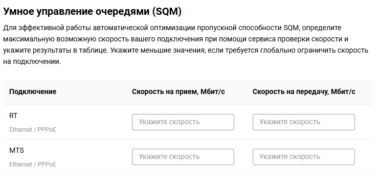

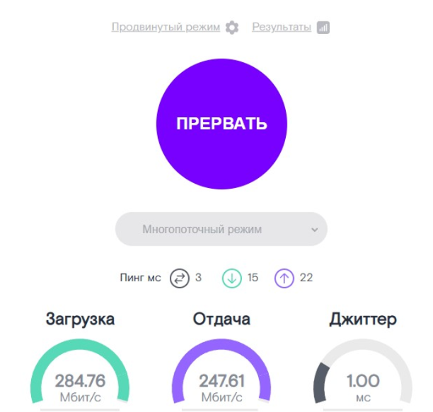

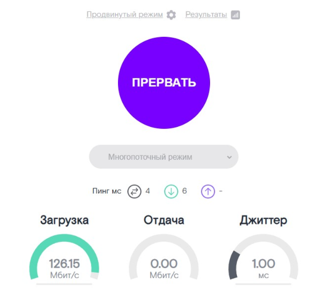

Вот эта история работает не корректно. У меня RT 300 Мбит/сек, MTS 100. Если я ставлю RT 300, оно больше 130 не выдает. Что=то где-то идет не так. Скрины ниже до и после (как только убрал 300 в SQM)

Возможно конечно и баг, но должен напомнить, что эта функция нагружает процессор на высоких скоростях. Он должен быть соответствующий. И аппаратное ускорение не должно быть выключено. Иначе возможно просадка. На своей старой 1010 я пользовался этой штукой и на скоростях до 100 мбит работало точно.
