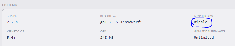

А почему у товарища на видео протокол 2.0 в версии 2.2.5 у у меня 1.5. от чего это зависит?

29 минут назад, x13 сказал:
От настроек в конфигурационном файле. От параметров которые там указываются.

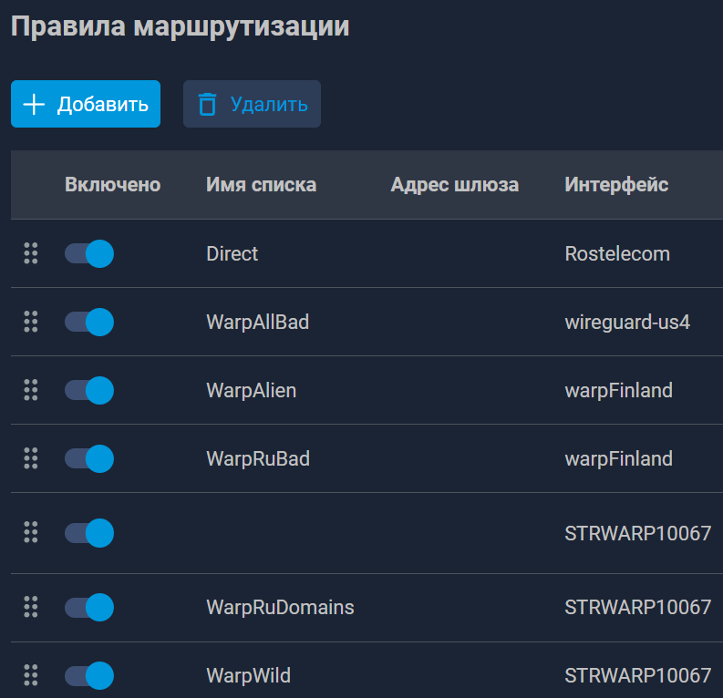

Речь о встроенной в Keenetic маршрутизации? У меня на версии 5.1 Альфа 1 всё работает как часы: два AWG-туннеля и один встроенный WireGuard работают одновременно через встроенную DNS-маршрутизацию.
Работает даже чуть усложнённая схема со сторонним AdGuard Home, установленным на локальном сервере. В Keenetic через DHCP пользователю отдаётся DNS-адрес локального сервера, а AdGuard Home на этом сервере уже обращается к Keenetic, на котором прописаны обычные DNS-серверы.
