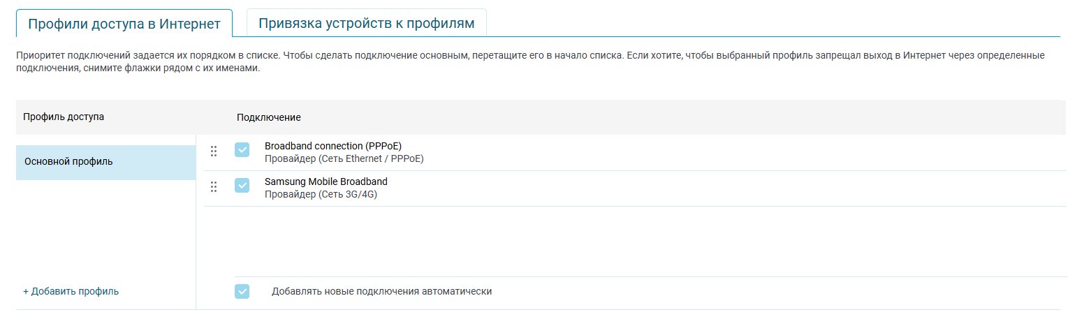

ZyXEL Keenetic Giga II. На прошивке 2.16.D.12.0-12 не удаётся изменить приоритеты подключения.
Тот способ что работал ранее, выделить и передвинуть вверх или в низ, больше не работает.
Выделенное подключение не передвигается ни вверх, ни вниз.
Сначала подумал что проблема в настройках из старой прошивки. Сделал сброс до заводских настроек и настроил заново, но баг остался.
Стоит ли ждать исправления? Или откатываться 2.16.D.12.0-11?

Откатится на прошивку 2.16.D.12.0-11, полноценно не получается.
Дефолтный образ прошивки 2.16.D.12.0-11, указанного бага не имеет. Но, любая попытка изменить компоненты прошивки, даже установка модуля русского интерфейса, приводит к загрузке прошивки 2.16.D.12.0-12 и баг снова появляется.
Свой образ прошивки 2.16.D.12.0-11, с необходимым набором компонентов, к сожалению не сохранил...
3 часа назад, Gwerty сказал:
99.99% что ждать бессмысленно. Мало того что @Le ecureuil уже физически в одно табло не вывозит legacy, так ещё намедни он самовыпилился с форума.
