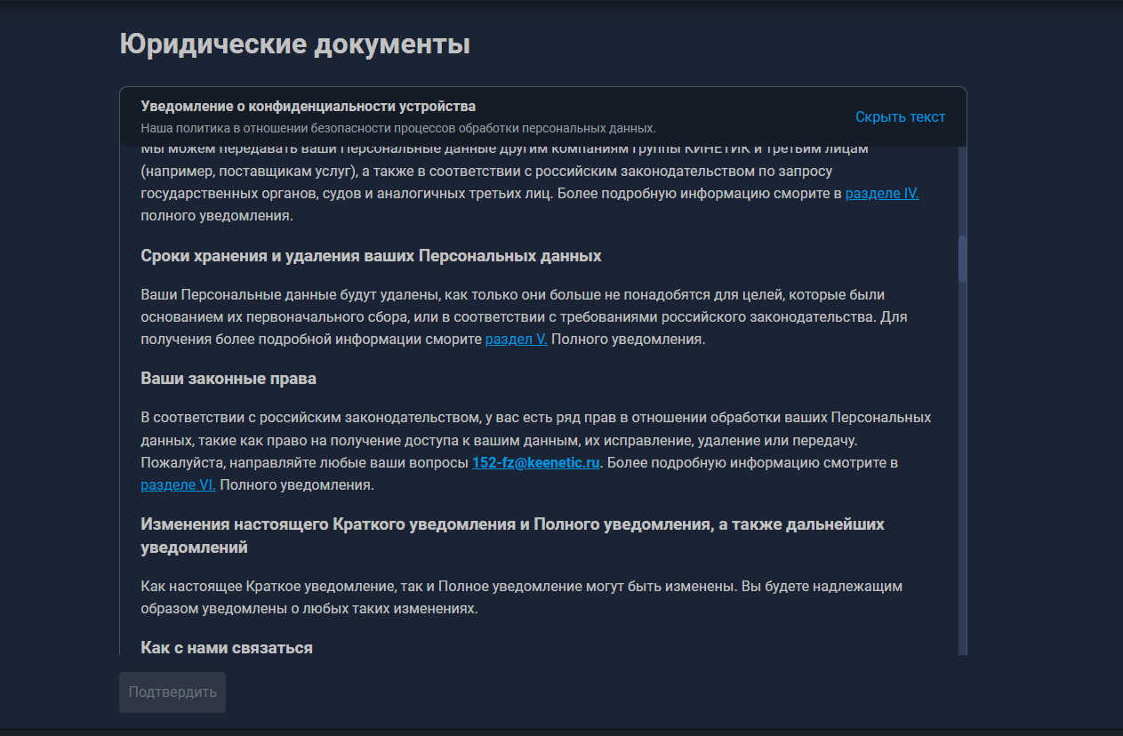

А почему никто не пишет о том, что после обновы нельзя зайти на веб-интерфейс не приняв НОВОЕ соглашение?image.thumb.png.0c50b597aa3527d51579d428a0ba9841.png
