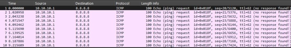

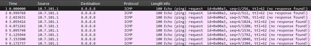

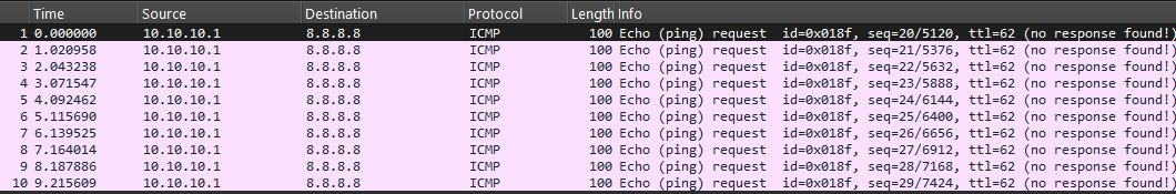

2. ip nat для WG не реагирует на команды в CLI, туннель устанавливается, пингую 8.8.8.8 с R1 через R2 (WG-тунель) , на R2 в канал провайдера уходит с source_ip WG R2. Никакие манипуляции не помогли. Скрин с wireshark c захватом пакетов с via PPPoE провайдера.

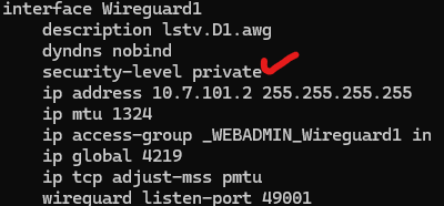

39 минут назад, ROM007 сказал:
а по второму вопросу?
А по второму лучше позвать на помощь многоуважаемого @Le ecureuil и попросить его помочь)
Но чую он попросит больше информации

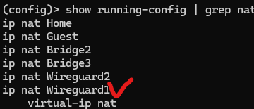

2 часа назад, Le ecureuil сказал:
WG R2 стоит с security level private? Команда ip nat <WG R2> введена?
да
Edited by ROM007
не те скрины
Добрый день
Появилось время, немного потестил, создал новые интерфейсы WG на роутерах, в CLI поставил ip nat и private, результат тот же, nat не натит. На интерфейсах, созданных до keenOS 5, nat работает исправно.

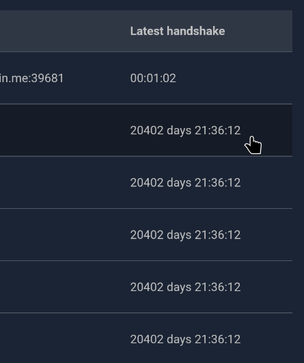

Из странного: Latest handshake на каждом пире показывает now()

УПД: протыкал все пиры воркараундом от @FLK, всё заработало, хеншейки вернулись в норму.
УПД2: воркараунд приходится применять для всех клиентов индивидуально после любого изменения интерфейса в UI, приводящего к перезаписи конфигурации: добавление, переименование или настройка клиентов.
