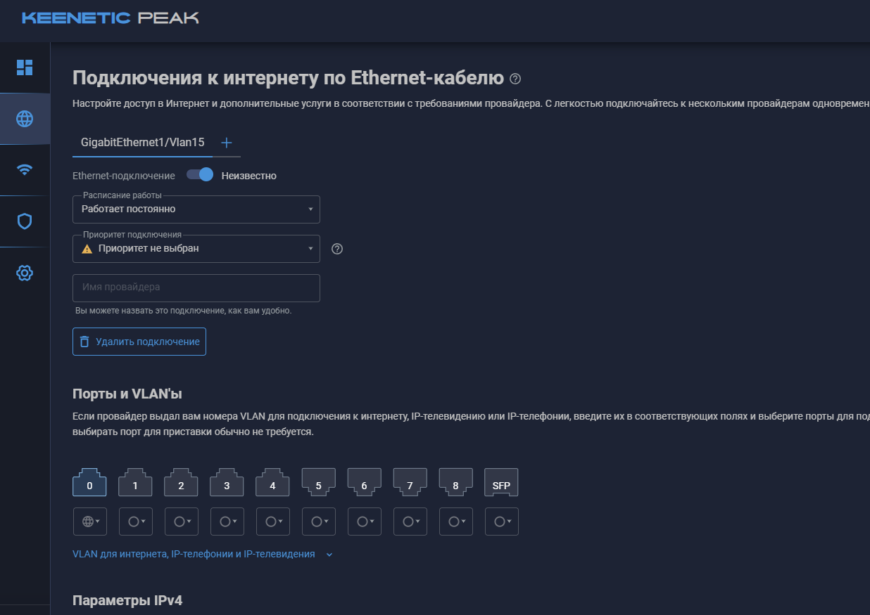

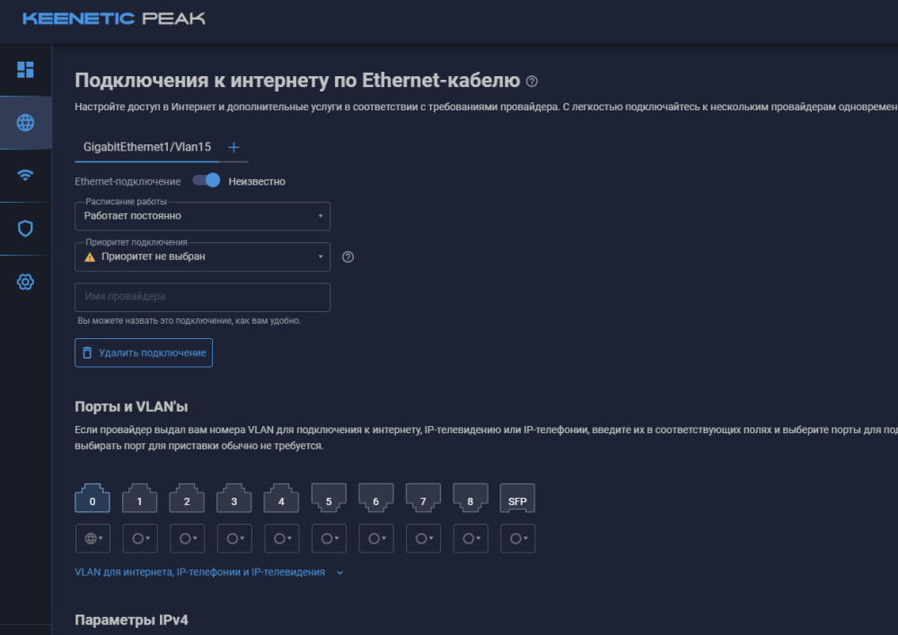

Здравствуйте уважаемые форумчане. Уже не в 1 раз обращаю внимание что кинетик удаляет нафиг всех провайдеров(у меня их 2) из интерфейса..

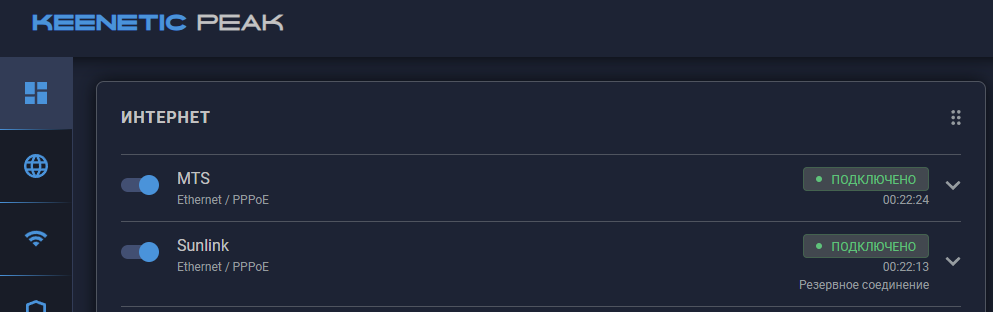

При всем при этом в Системном мониторе все есть:
Как починить опять все? Предположительно все улетело после обновления на 5.0.0., все пропало, начались проблемы с впн подключениями, откатил обратно , но стало еще хуже.. как починить сие недоразумение? Вернулся обратно на 5.0. - ситуация та же..

откат на 4.6.3 не дал ничего, там у гуе ничего и не появилось
@John2030 Предполагаю, что дело было так: вы обновились на 5.0, потеряли интерфейсы и конфиг сохранился с потерянными настройками. В таком случае возврат на предыдущую версию ничего не даст, ведь они уже потеряны.
Те конфиги, которые вы предоставили, они до или после воспроизведения проблемы?
@John2030  VLAN на sfp порту начал конфликтовать с MwsMobile интерфейсами, которые появились в 5.00. Эту несовместимость мы поправим, создали тикет NDM-4132.
Конфиг вам выправим и предоставим через техподдержку. Для обхода проблемы временно следует избегать конфигураций с использованием vlan в диапазоне 10-20, дабы избежать коллизий.

Так и было. Конфиги после. бэк не делал, не ожидал=(  . тех поддержка так и не ответила.

4 hours ago, John2030 said:
1 интерфейс так и не вернулся, отправил все логи в тех поддержку.
Это как раз в рамках NDM-4132 починим.
