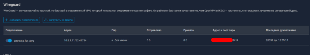

Вчера обновил прошивку с 5.0 Beta3 на 5.0.0, сегодня пытался добавить другой конфиг awg и после старта подключения не происходит рукопожатие, подкидываю только что работавший конфиг, тоже самое. Откатываю прошивку на beta3 и всё добавляется и запускается как положено.image.thumb.png.a15bfb4b0296adbff17f1258cbd37589.png

21 час назад, alec1490 сказал:
Да, наблюдается сейчас такое...

Подтверждаю баг. При внесении изменения в настройки wg оно прекратило работу. В логах инвалид хэндшейк. Интересно что время последнего рукопожатия более 20 тысяч дней. Пересозданное подключение так же не работает, сообщая про инвалид хэндшейк. При откате на бету 3 соединение созданное в 5.0.0 так же не работает, а после пересоздания подключения в бете3 начинает работу.
Таким образом создание новых или изменение настроек ранее созданных wg подключений на 5.0.0 происходит криво. Ранее созданные подключения на более старых прошивках продолжают работу даже на 5.0.0. Видимо переезд wg сервера из других подключений в приложения пошёл не по плану.

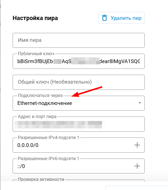

ну известная проблема же, пиру установите "подключаться через" и всё заработает
  • Thanks 1
25 минут назад, Denis P сказал:
Блин и правда помогло! Уже все мозги сломал :)

Подтверждаю, при принудительном указании провайдерского интерфейса всё работает.
