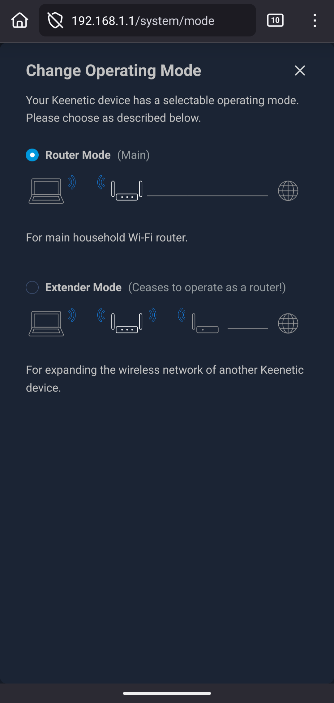

4 часа назад, mrGhotius сказал:
Если роутер провайдера не в Bridge, то Hero переключить в режим ТД.
В Hero нет режима работы ТД. В выборе компонентов тоже нет возможности установки компонентов для выбора режимов
Edited by Olek
А роутер провайдера перекючал и в режим bridge, и в режим router, скорость на выходе Hero не изменяется
11 минут назад, Olek сказал:
В KN-2310 этот режим называется "Extender Mode".
2 часа назад, mrGhotius сказал:
Изменение режимов работы keneetic никак не повлияло на скорость

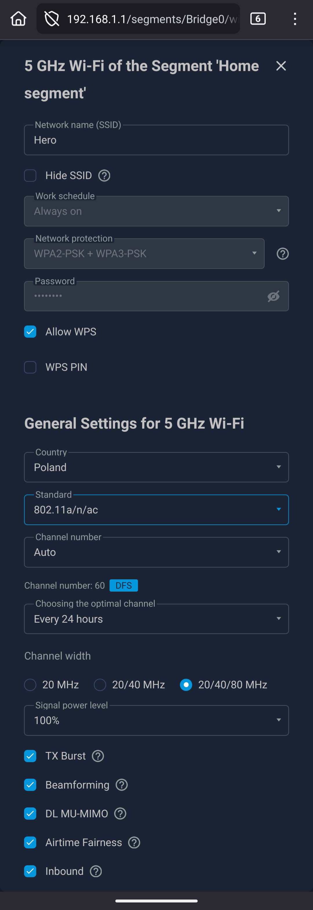

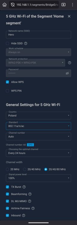

5 часов назад, Olek сказал:
подключен Hero 4G (KN-2310) и с его Wi-Fi уже имею скорость до 200 Mb/s. Кабели пробовал разные, скорость с Hero выше 200 не поднимается.
А сколько вы рассчитывали получить от KN-2310 по WiFi?
12 минут назад, drugold сказал:
Хотелось бы по максимуму, а так, как особо в этом не разбираюсь, то и не знаю - толи это уже максимум для Hero, толи что-то не верно подключено или настроено.
5 минут назад, Olek сказал:
KN-2310 поддерживает 802.11ac (WiFi 5) с канальной скоростью до 866 Мб/с, что составляет реальные 350-400 Мб/с в условиях прямой видимости.
7 минут назад, drugold сказал:
А я максимум вижу у себя 200 mbps, находясь в метре от роутера. Т.е. до максимума еще далеко

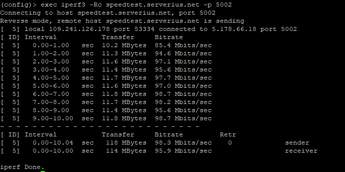

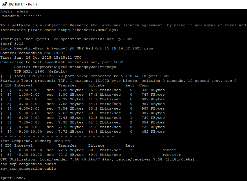

Сделал тест с роутера по этой инструкции
Результат еще хуже, примерно в 10 раз меньше от скорости провайдера, и в раза 3 меньше от скорости по Wi-Fi
10 минут назад, Olek сказал:
Это исходящая скорость, измерьте с ключом -R
Судя по ip вы в Польше? Или ВПН?
23 минуты назад, mrGhotius сказал:
Все верно, без ВПН
Исходящяя тогда на максимуме, провайдер 60 и дает. Сделал тест, не знаю верно ли вписал

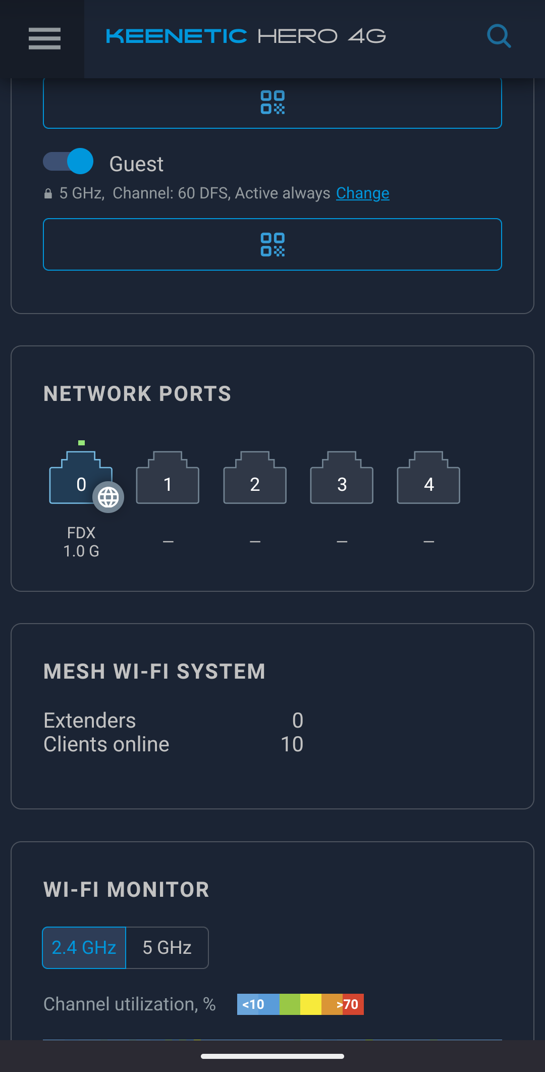

7 часов назад, Olek сказал:

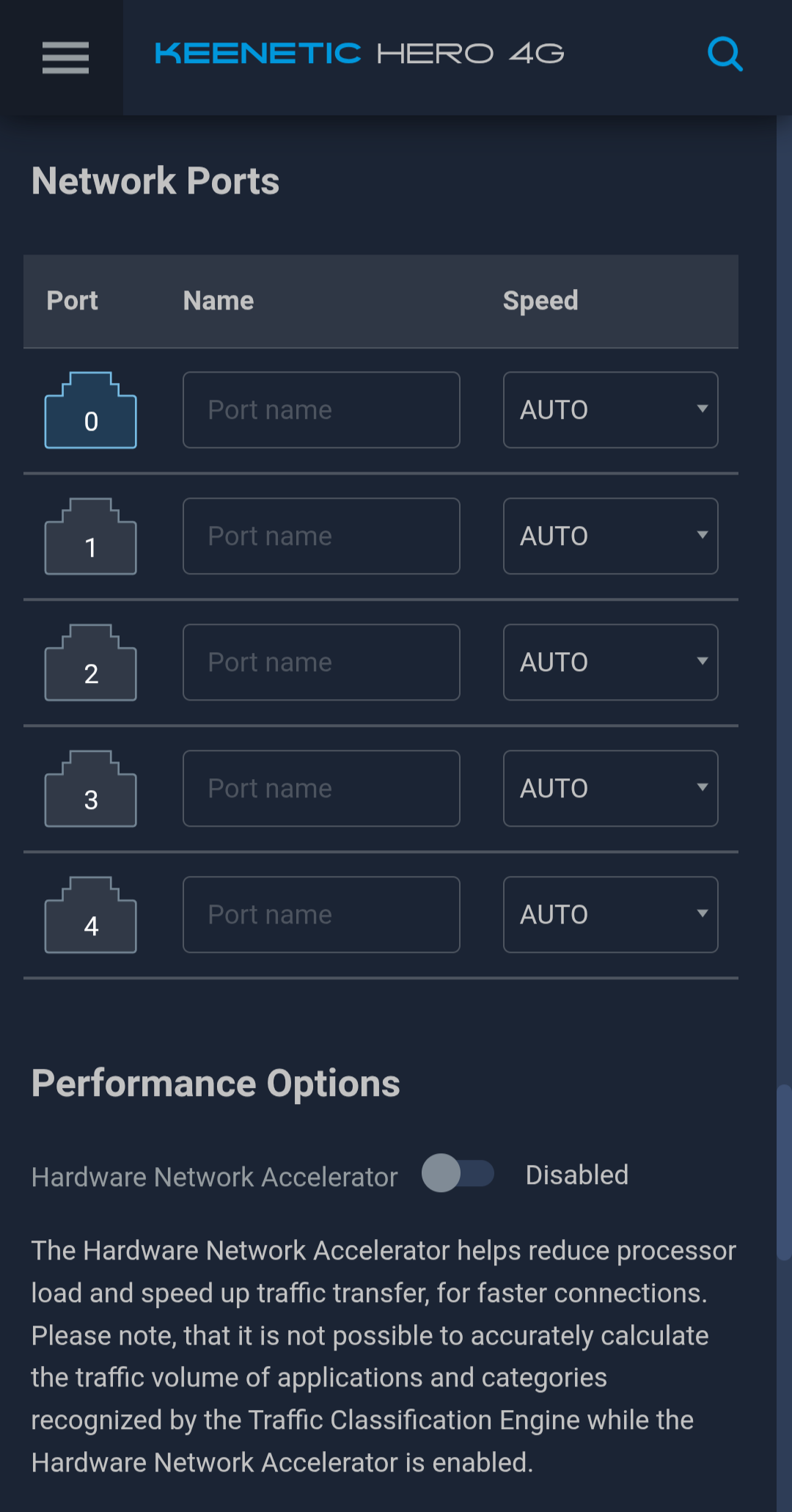

С этого роутера кабелем до гнезда 2.5G LAN подключен Hero 4G (KN-2310)
Покажите режим работы порта Ethernet KN-2310.
19 минут назад, mrGhotius сказал:

16 минут назад, drugold сказал:
В Авто. Переключение в 1000 Mbit/s Full Duplex на скорость не влияет
Edited by Olek
1 минуту назад, Olek сказал:
[SUM]   0.00-10.05  sec   741 MBytes   619 Mbits/sec    0             sender
[SUM]   0.00-10.00  sec   714 MBytes   599 Mbits/sec                  receiver
Ну вот :)
7 минут назад, mrGhotius сказал:
Ну вот
Получается максимум для Wi-Fi 5 это до 200 mbps?
12 минут назад, Olek сказал:
Это не то. Сам линк сколько показывает в Системном мониторе?
Edited by drugold
Не понимаю о чем сейчас речь. В системном мониторе нет режима работы порта
13 минут назад, Olek сказал:
Нет, как вам писали выше. У меня нет таких скоростей чтобы проверить, но по 802.11ac(WiFi 5) я 300Мбит/с получал при настройке оборудования на одном из объектов.
Edited by mrGhotius
6 минут назад, Olek сказал:
Как это нет, когда всегда был (Системный монитор => Сетевые порты)? Какая прошивка у KN-2310?
Edited by drugold
Вы правы, извините, отображение было отключено в настройках системного монитора
Прошивка 4.3.6.3
52 минуты назад, drugold сказал:
Покажите настойки WiFi в KN-2310.
