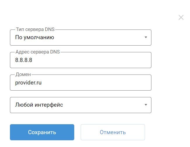

Если в системе указаны DOH/DOT то всё резолвится через них. Исключение это простые DNS сервера внесенные для конкретных доменов. Они будут резолвиться так как укажите. Может быть это решит вашу задачу.
Для домена provider.ru и всех его поддоменов будет использоваться обычный 8.8.8.8 DNS сервер.
Вместо него можете указать DNS своего провайдера.

В разделе настроек интернет соединения поставьте галочку "Игнорировать DNS интернет-провайдера".
В разделе "Интернет-фильтры" - "Настройка DNS" добавьте себе необходимые простые DNS-сервера для различных интерфейсов.
Если надо для неВПН соединений именно днс провайдера, ну и пропишите его себе для интерфейса соединения провайдера.
При включении протокола DoT/DoH все DNS-запросы будут направляться на указанный при настройке адрес сервера. Полученные ранее DNS-серверы от вашего интернет-провайдера и прописанные вручную DNS-серверы использоваться не будут.
Если включен один из интернет-фильтров AdGuard DNSЯндекс.DNS или SkyDNS, то все DNS-запросы будут направляться на указанный адрес сервиса с назначенным профилем зарегистрированному устройству в домашней сети. При назначении профиля Без фильтрации все запросы будут направляться через включенные протоколы DoT/DoH.
