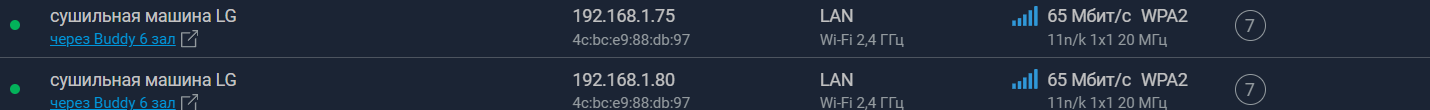

У меня есть устройство - сушильная машина LG. Сначала она отражалась как подключенная по LAN, хотя у нее есть только WIFI и по проводу она никогда не была подключена к роутеру.
Сейчас вот устройство имеет возможность с одним MAC адресом получить два IP. Как бы ее побороть так не делать?
Потому что по DHCP невозможно отозвать адрес, если он уже выдан устройству. А вы в середине процесса взяли и присвоили .1.90 кому-то еще.
Попробуйте роутер перезагрузить, чтобы машина переподключилась к WiFi. Должно нормальзоваться.

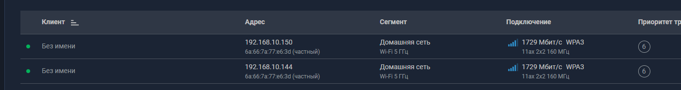

Аналогично на Beta 2, не первый раз ловлю дубликат, канальная синхронно меняется, между случаями роутер перезагружался

39 минут назад, Le ecureuil сказал:
Спасибо за разъяснение. Перезагружу устройства.
После перезагрузки как клиента, так и роутера ситуация не изменилась. Клиенты хаотично скачут между вариантами подключения LAN/WIFI и сушилка все равно имеет два адреса.

20 минут назад, hoaxisr сказал:
Плюс в Log есть вот такая ошибка, связанная с двумя ретрансляторами:
Окт 8 17:07:41
ndm
Discovery::Arp::Explorer: "Bridge0": network conflict: hosts 50:ff:20:b4:f4:1c and 50:ff:20:b4:f4:37 have the same IPv4 address 192.168.1.3.
Это предупреждение в большинстве случаев можно игнорировать, так как все ретрансляторы имеют fallback-адрес 192.168.1.3 для управления.

20 часов назад, keenet07 сказал:
Выключите сушилку. Удалите лишнюю запись на роутере. Перезагрузите роутер. Включите Сушилку.
Видимо все же проблема на стороне роутера. Потому что после этих манипуляций в списке клиентов я все равно вижу 2 сушилки. И если "провалится" в одну из них, то ее адрес теперь .1.125, даже если я проваливаюсь в 1.75. Уже физически выключал из розетки и роутер и сушилку, роутер включил до сушилки. И один черт я вижу 2 устройства.
2 часа назад, hoaxisr сказал:
У вас она ещё и через Buddy 6 цепляется, может и на уровне mesh что-то дублируется.
1 час назад, keenet07 сказал:
Все верно, у меня WiFi есть только на экстендерах. На самом роутере WiFi отключен кнопкой на корпусе, он стоит так, что его WiFi мало кому может быть полезным
На Бета3 роутер пока решил, что должен быть 1 IP у устройства. Буду наблюдать.
