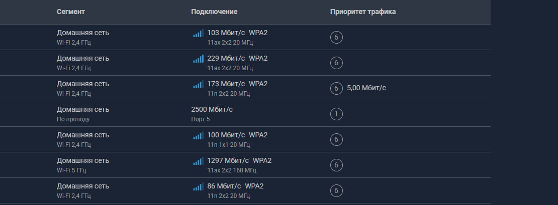

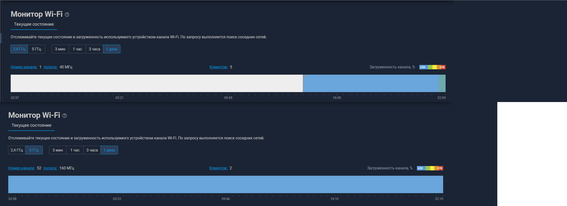

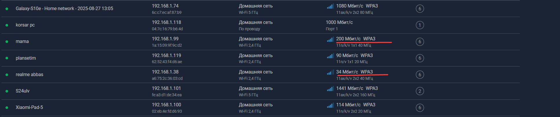

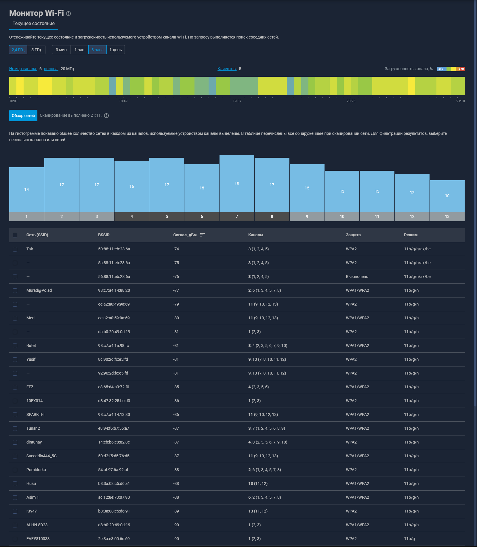

Ситуация:
– Mesh-системы нет, только один роутер.
– Некоторые устройства (в частности Realme и Xiaomi Pad) показывают слабый сигнал, хотя находятся не очень далеко.
– Иногда Wi-Fi на этих устройствах пропадает полностью и появляется только после переподключения.

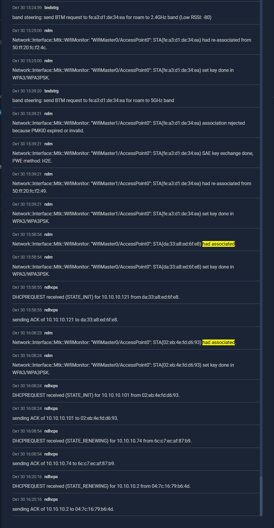

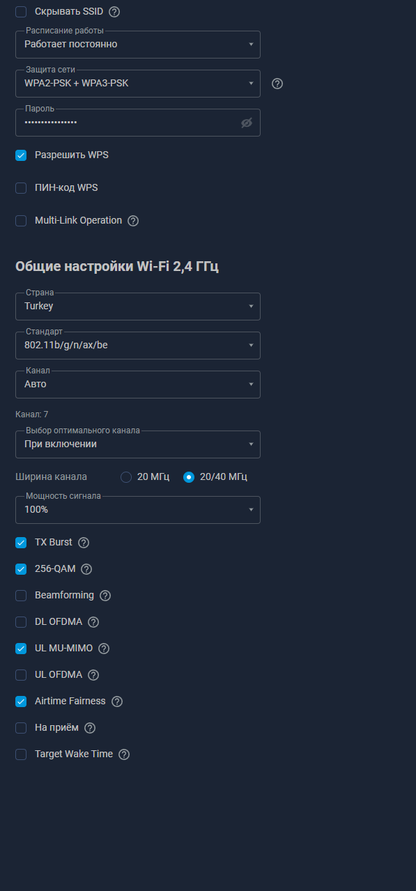

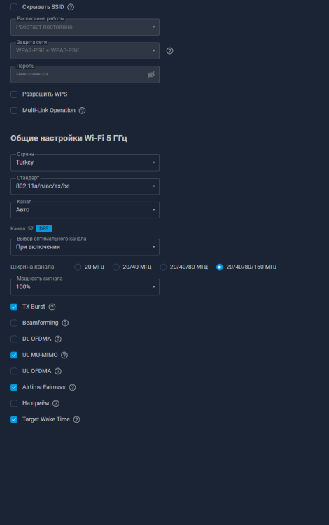

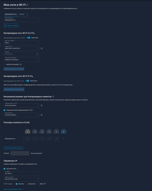

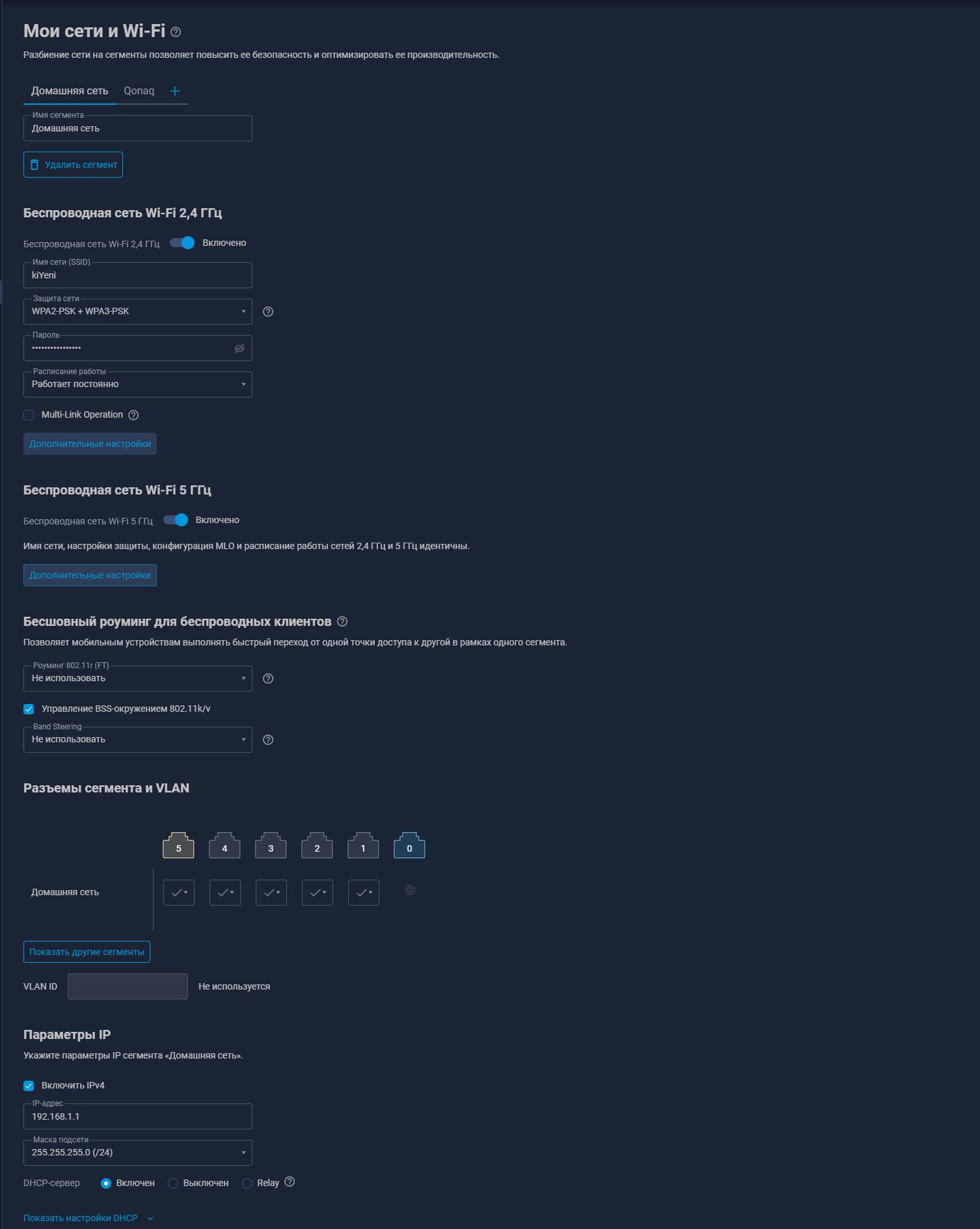

А если включить Beamforming (по-моему по умолчанию он включен) и в настройках 802.11 k/v сделать Предпочитать 5 ГГц?
Изменено пользователем FLK

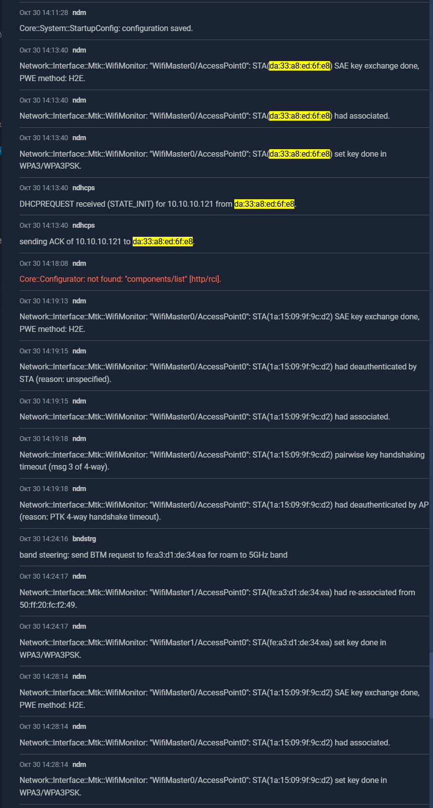

Зря выключили роуминг 802.11r, он нужен чтобы девайсы могли переключаться с 2.4ггц на 5ггц бесшовно даже в рамках одного роутера. В Band Steering лучше оставить "Не использовать", по опыту использования проблем с ним больше чем пользы.
14 минут назад, qmxocynjca сказал:
Всё с точностью, да наоборот
BS - не создает проблем, а 802.11r с не особо умными устройствами - легко
Видимо у всех разный опыт, у меня на постоянке включен роуминг и ноль проблем уже годами, но как только включаю BS для интереса, то через день-два обнаруживаю проблемы то с одним то с другим устройством.
Я не очень понимаю как BS вообще может работать при отключенном роуминге, будут же обрывы связи при переходе с одной сети на другую. Или нет?
