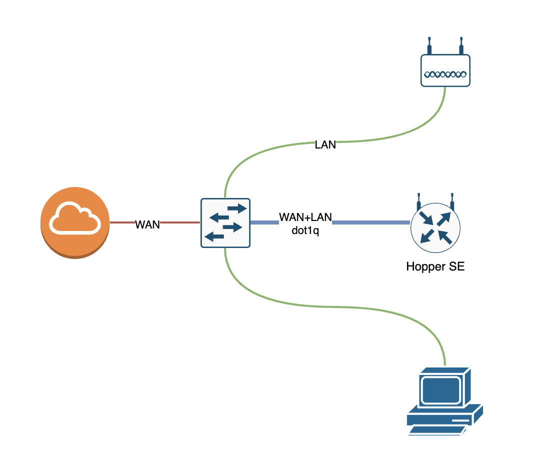

Интересует возможно ли настроить маршрутизатор так чтоб он работал по схеме на картинке
повайдер заходит в квартиру как у всех над дверью и входит в управляемый гигабитный свич
в аксессный порт с vid 100 (WAN), а номер влана локалки (LAN) пусть будет 200
свич связан с рутером транком в котором прередаются оба влана 100+200
роутер, понятно, маршрутизирует одну сеть в другую и занимается прочими сервисными функциями
а свич принимает от рутера 200й влан и раздает в остальные порты
в общем стандартный сценарий router on a stick

Тема довольно часто встречается. Посмотрите, например, это сообщение, там сразу указан конфиг порта Кинетика.
На коммутаторе VLAN 1 используете для своей LAN. Потому что сегмент Домашняя сеть в Кинетике намертво привязан к VLAN 1. (Хотя, при большом желании, можете попробовать сделать на коммутаторе VLAN mismatch, но есть риск, что коммутатор порт/vlan просто заблокирует)
Порт коммутатора в сторону провайдера делаете Access в любой понравившийся вам VLAN. В примере по ссылке это 848. В вашем же случае - 100.
Порт коммутатора в сторону Кинетика делаете транком (или гибридным, смотря как у вас производитель коммутатора это называет) с такими параметрами : VLAN 1 native (т.е. не тегированный); VLAN 848 (или 100 в вашем случае) - тегированный.

12 часов назад, iddqdd сказал:
если убедите меня что это точно работает
Работает, но "role inet for GigabitEthernet<x>/<vlan>" на физическом порту лучше не выставлять. Это приведёт к тому, что подключение станет доступно для настроек в разделе "Подключения к интернету по Ethernet-кабелю", и любое изменение там подрежет switchport параметры. Просто пока смиритесь что этот конфиг нужно настраивать через CLI и не пытаться с ним взаимодействовать через веб.
Без этого нюанса всё остальное работает адекватно - соединение видно в разделе "Системный монитор", можно включать/выключать, видно график скорости, его параметры, оно доступно в политиках. Я таким образом настроил клиент к Warp через виртуалку в proxmox, чтобы выжимать максимум скорости, т.к. сам роутер ещё на MIPS.
