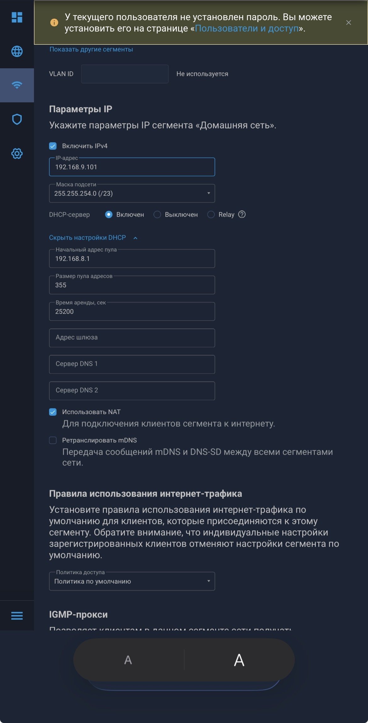

такая картинка, шлюз имеет адрес х.х.9.х (собственно кинетик им и работает) при настройке DHCP ставлю мак 255.255.254.0 сеть расширяется на от х.х.8.0 до х.х.9.255, начальный адрес пула ставлю с х.х.8.1 до х.х.8.200, шлюз оставляю в х.х.9.х. и DHCP пишет красным, что шлюз в другой подсети, и не сейвит. Ранее стоял шлюзом богомерзкий арчер, его такие проблемы не волновали. А теперь переписывать кругом шлюзы на х.х.8.х такое себе приключение. Как быть, где я косячу? или это нормально...

это не мак, а маска сети. а попробуйте сначала сохранить без DHCP ...скрин покажите?

Нет, не нормально. Если все так, как вы описали тогда вопрос в ТП Keenetic.

Да, конечно же маска, задурился совсем, а зачем мне без DHCP? без него айпи и маска нормально принимаются.

Мне надо именно чтобы адрес роутера был такой, сам назначит это не наш выбор.

Пишите одно, на скрине другое. Тут ругается что адрес попадает в пел выдаваемых адресов. Начальный сделайте меньше, либо уменьшите пул
