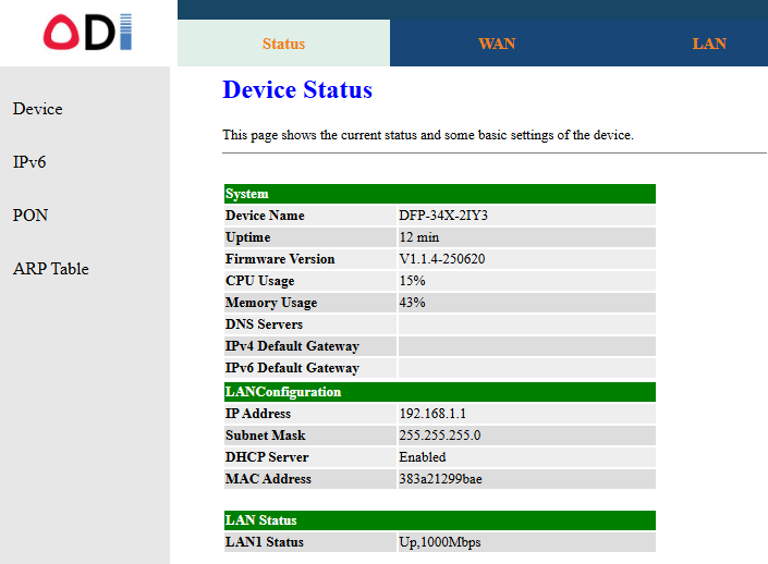

Посмотрел, там на ODI скорость указана 1.25/2.5 Gbit/s
Лучше не смотреть на наклейку, так как я вам могу показать 2.5/2.5 на наклейке HSGQ. Это будет не опечатка и не Фотошоп.
53 минуты назад, Igor St сказал:
а у нас покупают в основном 2IY3, но это наверняка одно и тоже
Абсолютно!

2iy3 V8 имеет мониторинг 2С3 V6 не имеет
А вот чем отличаются 2С3 от 2I3 непоятно...
Изменено пользователем Кoнстантин
2 часа назад, Кoнстантин сказал:
Это все маркировка квартала ( партия если хотите ) и не более того. Ничем кроме даты выпуска они не отличаются.
Все что нужно знать, это 3 на конце - APC (зеленый), а 2 на конце -UPC (синий)

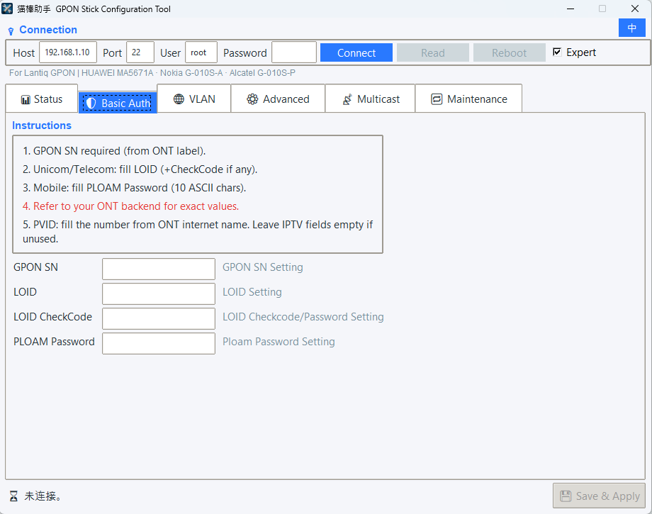

Товарищи, подскажите пожалуйста, у 1011 и 1012 SFP взаимозаменяемые ? Я не могу поднять инет на 1012 на таком стике XPON SFP ONU Stick 1.25/2.5G 1310nm 20km (прошивка ODI), даже в веб морду стика на 1012 зайти не могу, хотя втыкаю этот стик в 1011 и интернет стартует прекрасно и веб морда стика доступна. Я пробовал конфиг с 1011 заливать в 1012 и менять порт провайдера на 4, и заново пробовал настраивать 1012. Ни в какую :( может 1012 не совместим с моим SFP ?
Точную модель стика сказать не могу, т.к. магазин на алишке такие не продает больше, но могу показать скрин из лк алиши, вдруг понятнее будет.
На самом стике наклейка с названием XPON SFP ONU Stick 1.25/2.5G 1310nm 20km, серийник и мак адрес. Когда то я покупал его по ссылке из объединенной темы для 1011, а теперь поменял роутер на 1012, а стик завести не могу.
В веб морде стика не нашел его название, версию прошивки только.
Изменено пользователем AeroProf
11 часов назад, AeroProf сказал:
Напиши CATCrypt в личку, хороший парень нам многим тут помог... Тема новая, возможно ее просто не отслеживает...
35 минут назад, turbo555 сказал:
Я до завтра в поездке , по этому не всегда читаю.☺️
Прошивка древняя у sfp - нужно обновить.
Так же нужно обновить прошивку кинетика до 5.0 beta 2
А так же нужно правильно настроить SFP. Там у вас судя по картинке ерунда прописана. Работать конечно же будет , но sfp будет хрень отправлять в сторону olt
10 часов назад, CATCrypt сказал:
Можно Вас попросить по подробнее, я когда то пару лет назад, делал все по инструкции из объединенной темы, и с тех пор схема работала как часы :)) Но со 1012 все не стартануло легко и просто :(
Тут понятно, с сайта Кинетика стянуть *.bin и обновиться. С этим я справлюсь.
Тут я опять потухну, вообще "не взуб ногой что там настраивать красиво", подскажите пожалуйста. Спасибо.
