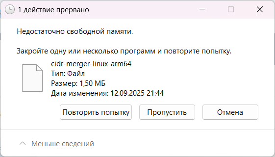

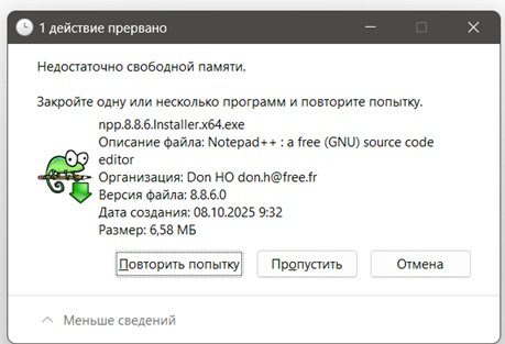

Скачал файл из интернета и решил залить по SMB на диск, подключенный к Кинетику.
Проводник Windows сообщает об ошибке "недостаточно свободной памяти":
По факту памяти (и постоянной, и оперативной) на компьютере, как и на подключенном диске, более чем достаточно.
Для воспроизведения ошибки, у файла должен быть альтернативный поток Zone.Identifier. Однако, это происходит почему-то не со всеми файлами, имеющими Zone.Identifier.
KN-1012 с 5.0 Beta 1, ПК на Windows 11 24H2 26100.6584. Обязательное подписывание SMB signing отключено.
