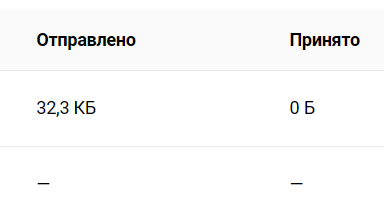

Один из роутеров автоматически обновил прошивку до 4.3.6 и пропала связь с другим Keenetic (4.3.4).
Обновление везде до 4.3.6  к успеху не привело.

Ввод параметров asc не помогает... Картина на клиенте и на сервере примерно одинаковая.
