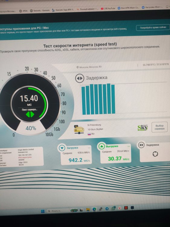

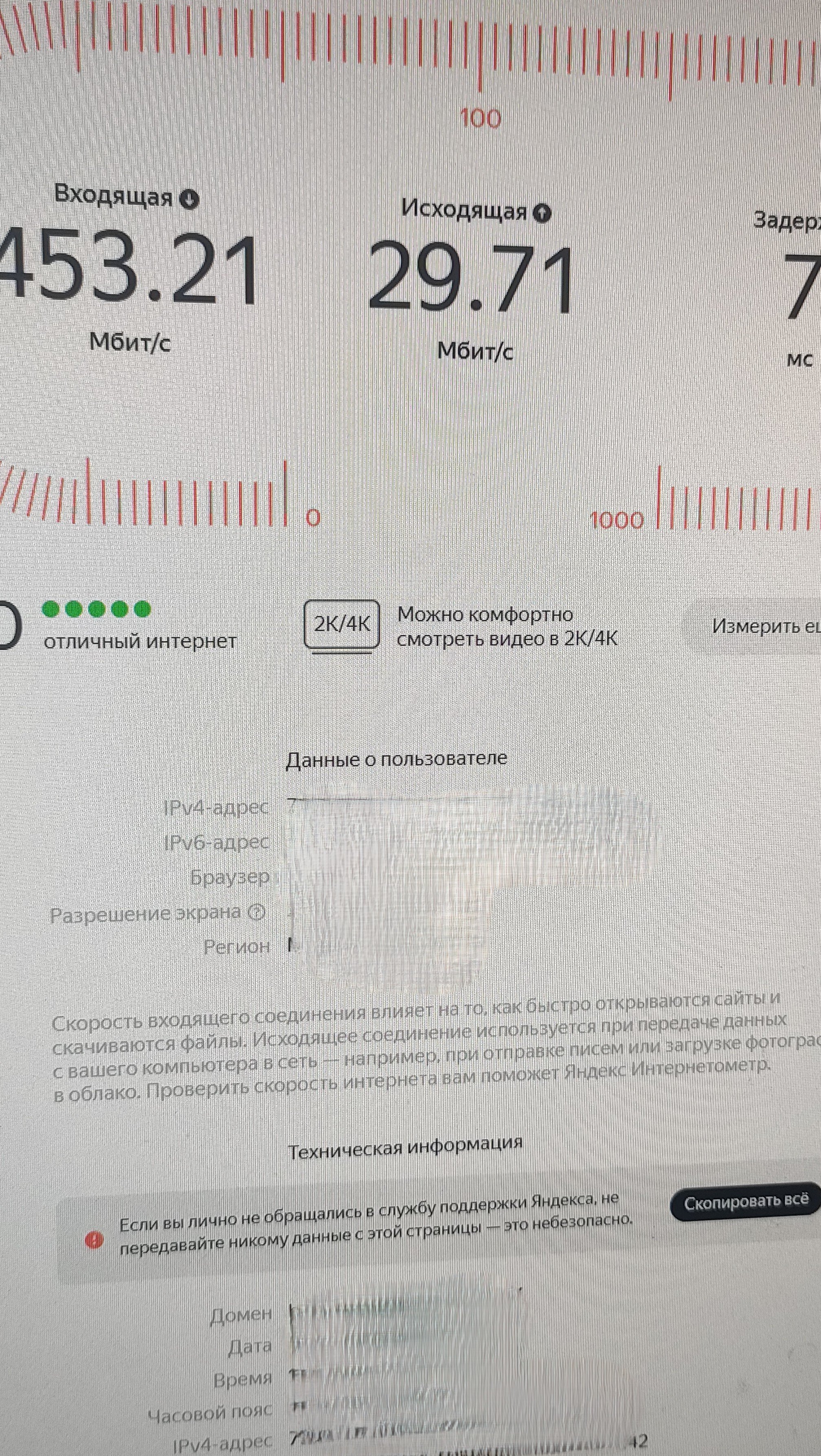

Всем привет. Скорость интернета на фото входящая большая  а исходящая на много меньше. Значит имеется роутер кинетик гига 1012 модуль DFP-34X-2IY3 с прошивкой V1.1.4-250620 .  Интернет провайдер МТС Москва С тарифом 1 Гб.  Перепробовал  разные  сервера для проверки скорости везде одно и то же исходящая меньше входящей. Что и где я сделал не правильно???????

Да мерил до этого . Есть приложение их нее  и через сайт . Всё так же показывают  исходящую скорость очень низкой. Замечу у меня тариф гигабитный.

Вам МТС могут "молча" в тариф асинхрон выдать (in  >500Mb/s. out  <50Mb/s).
Сперва выяснение нужно было с прова начать (их техник Вам на адресе пусть покажет на своём оборудовании /ноуте с роутером+PON/ скорость по тарифу).

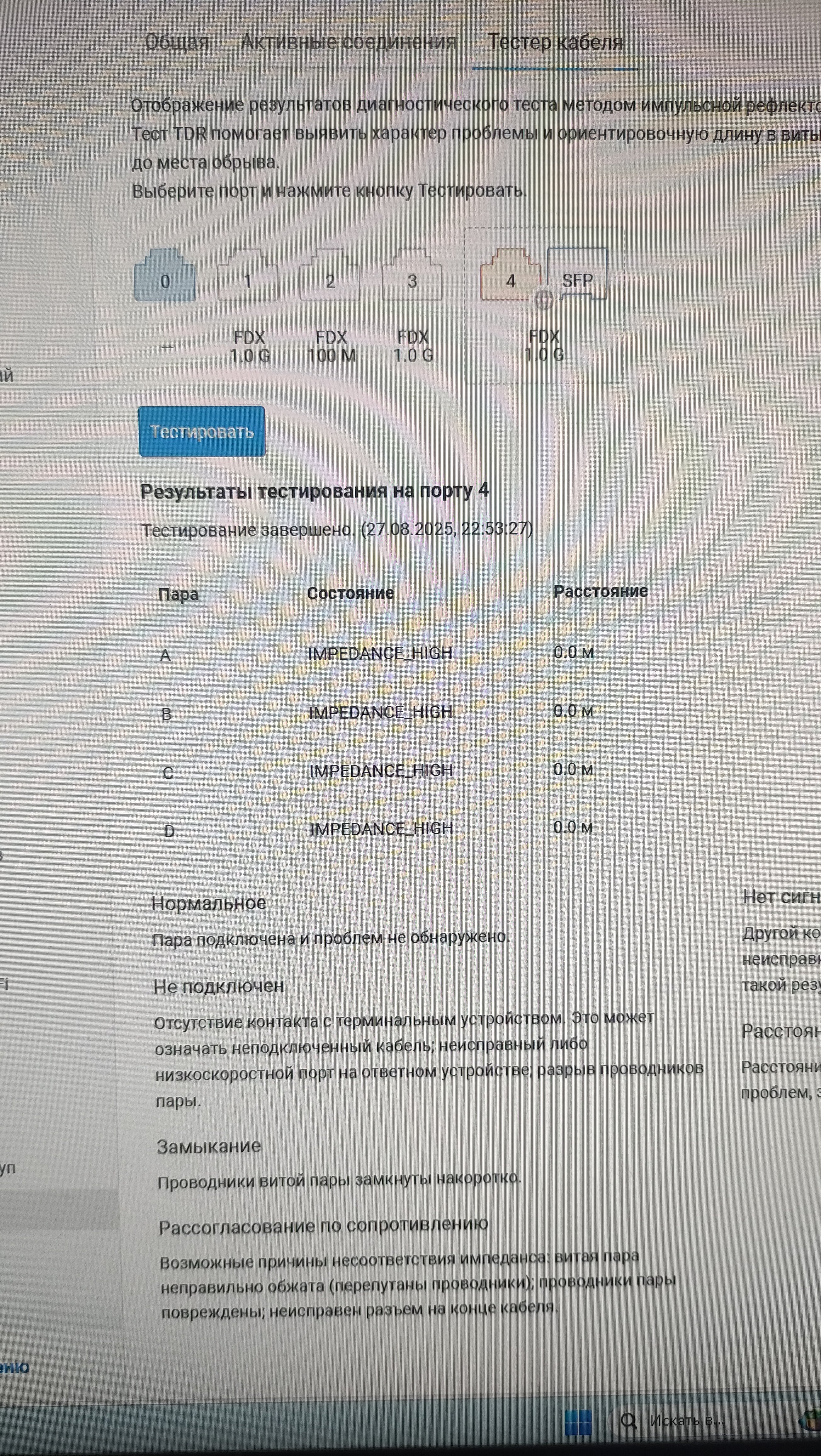

  Проблема решилась банально просто кабель от компьютера переставил в другой  Ethernet порт роутера . Исходящая скорость поднялась.
6 минут назад, sergey1974 сказал:
Очень странно, брак чтоли где-то
3 часа назад, sergey1974 сказал:
-Какой линк был на этом порту?
-Какие настройки порта на роутере и сетевой карте ПК?
-Кабель заводской или самодельный?
Изменено пользователем drugold
