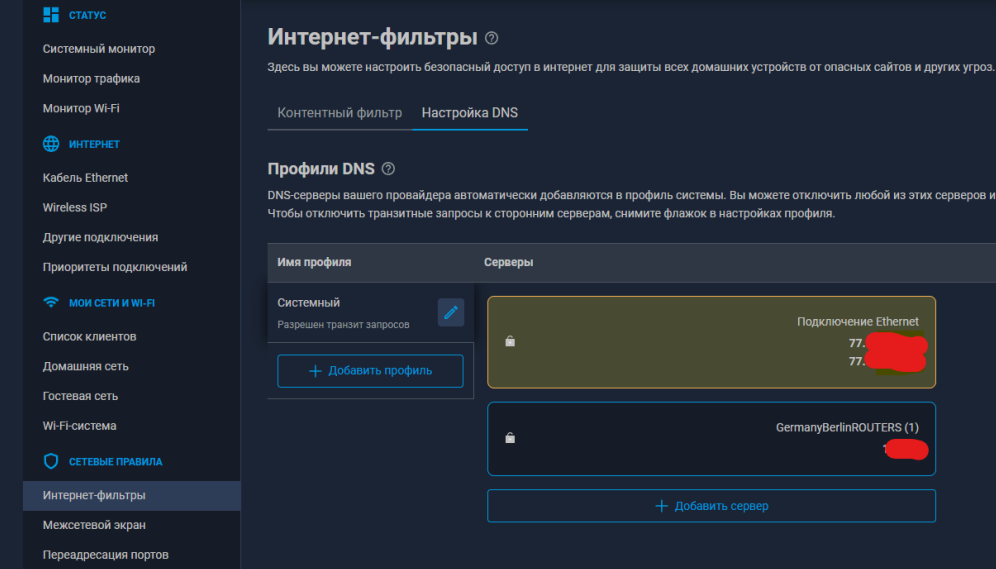

1 час назад, mrGhotius сказал:
Транзит запросов выключите.
А где это можно сделать?

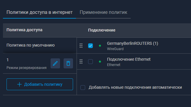

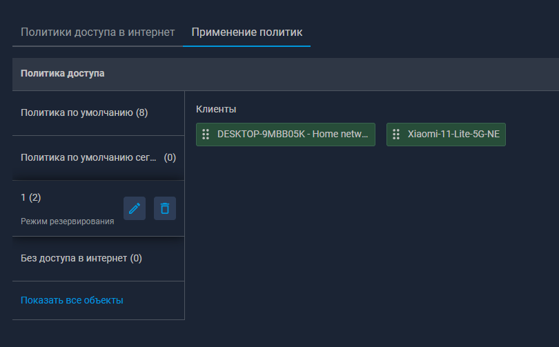

1 час назад, hoaxisr сказал:
Как вам выше подсказали самый простой способ проверить работоспособность вашего туннеля это создать политику подключения, в ней поставить галку только у вашего туннеля, у остальных выключить, а потом перетащить в эту политику телевизор.
Так работает

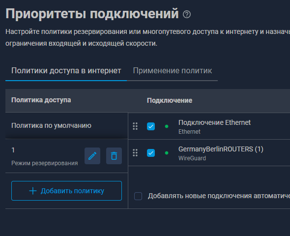

О, выставил как в "политике по умолчанию", стала открываться главная ютуба и даже можно перейти на любой видос, но он не запускается...
4 минуты назад, CoCuCbl4 сказал:
Неполный список маршрутов, проверяйте.
