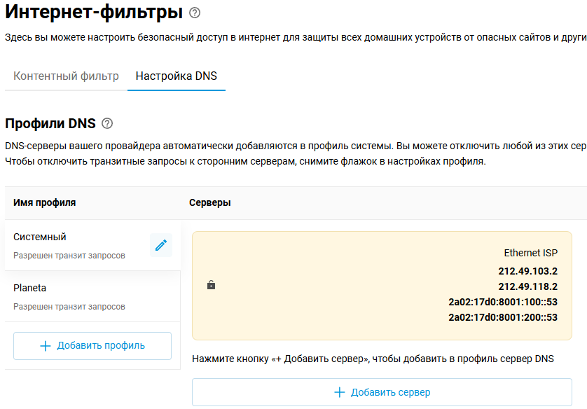

Сходил к провайдеру, попросил адреса DNS-серверов его.
Всё то же самое, что и вбито в настройки.
Тут тока IPv6 какие-то еще указаны. Но первых два 100% правильные. Есть еще вариант 8.8.8.8 и 8.8.4.4.

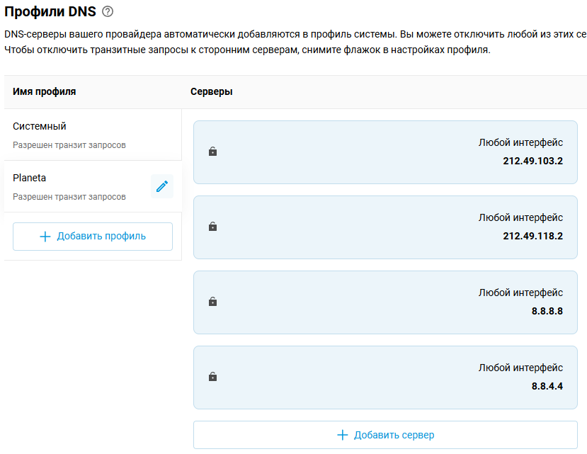

Попробовал такой еще профиль создать
Не понимаю пока, как это может помочь (
