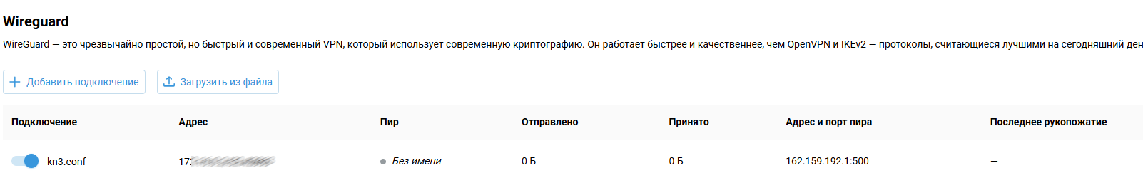

наблюдаются такие же проблемы с подключением на новом оборудование keenetic giga (KN-1012). Не подключается к Amnezia
5 часов назад, DonNik сказал:
Ваше сообщение делу ну никак не поможет, в нем нет абсолютно никакой смысловой нагрузки... вы даже не удосужились указать версию ПО...
Вы либо идете в официальную техподдержку, либо конфиг сюда кладете, либо картинки какие-то, и мы смотрим, либо вы идите на форум ясновидящих...
Изменено пользователем FLK
@pixelnobel
Вы используете AmneziaWG?
Зайдите в настройке подключения вашего kn3.conf, смотрите строку общий ключ в настройках подключения, если пустая добавьте из конфига значения строки PresharedKey.

Спасибо за ответ. Конфиг выкладываю вложением.
Изменено пользователем DonNik
Добрый день. В конфиге оборудования , имеется адаптер  wireguard с настройка Amnezia. Так же дополнительно выкладываю conf от Amnezia
30 минут назад, DonNik сказал:
Mur_VPN.conf 402 B · 1 загрузка
Так... все ясно)
в конце конфига надо написать строку:
PersistentKeepalive = 25
